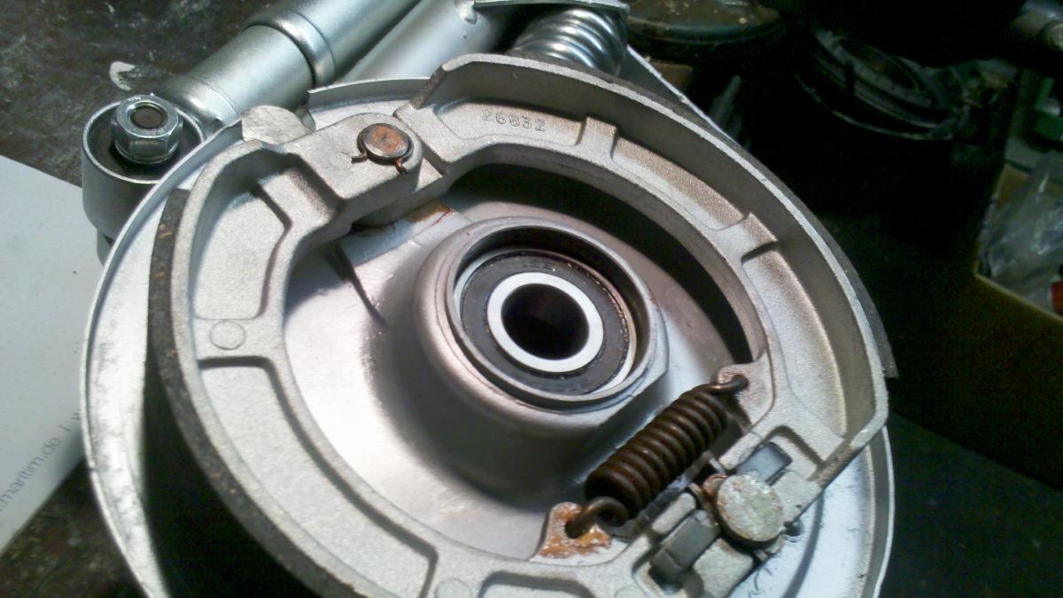

Leider war die Gabel nicht montiert als ich sie bekommen hatte, deswegen die Frage: Kann es sein, dass bei diesem Typ kein Wellendichtring verbaut ist?
So wie es aussieht wird einfach die Trommel auf die Achse gesteckt.
Alle anderen Gabeln, an denen ich bisher geschraubt hatte, haben dort einen Simmering.

Die Aussparung für den Simmering ist ja da.
Wenn ich das laut Foto richtig erkennen kann wurde da schon ein geschlossenes Lager verbaut , da kannst du dir den Simmering eigentlich sparen weil ja eh kein Schmierfett Richtung Bremserei austreten kann!

genau ! so habe ich das bei meiner auch montiert ! :thumbsup:
Sehe ich das also richtig, dass als nächstes die Achse montiert wird?
Theoretisch wäre wegen der Bremstrommelaufnahme ja auch kein Platz für einen Wellendichtring.
post-2177-0-48896800-1350205143_thumb.jp
In der Trommel wird ein Filzring als Abdichtung gegen austretendes Lagerfett eingelegt.
