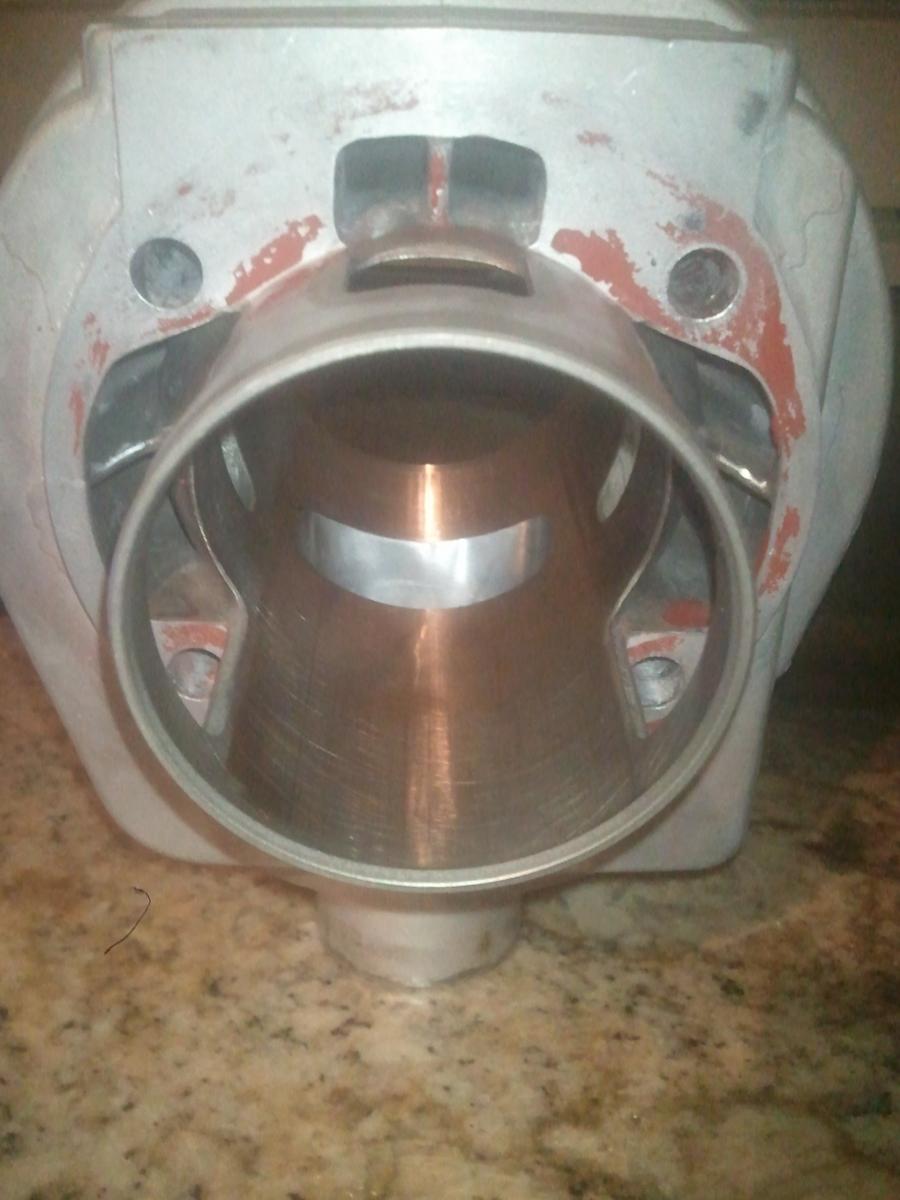

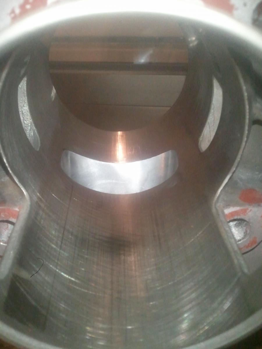

Der Motor wurde komplett auseinandergebaut und alles wurde durch Neuteile ersetzt ! Das Motorgehäuse wurde aufgeschweißt , gefräst und und am Zylinderfußdichtung geplant ! Danach hat Harley Davidson ihn schwarz - matt gepulvert !
Zu den neuen Motorteilen gehören
-Quattrini M1X 172 ccm ( Steuerzeiten liegen im Moment bei 130°/185° ,
-Langhublippenwelle by W5 60 mm Hub (Laserverschweißt )
-ATOM Drehzahl Auspuff
-Worb5 Cosa Kupplung verstärkt 23Z
-200er Lusso Getriebe mit 65er Primär
-Pk Lüfterrad ( 1250 g ) ( Zündung auf 17° vor OT )
-Malossi Membranansaugstutzen
-32er Mikuni Vergaser mit RamAir Filter

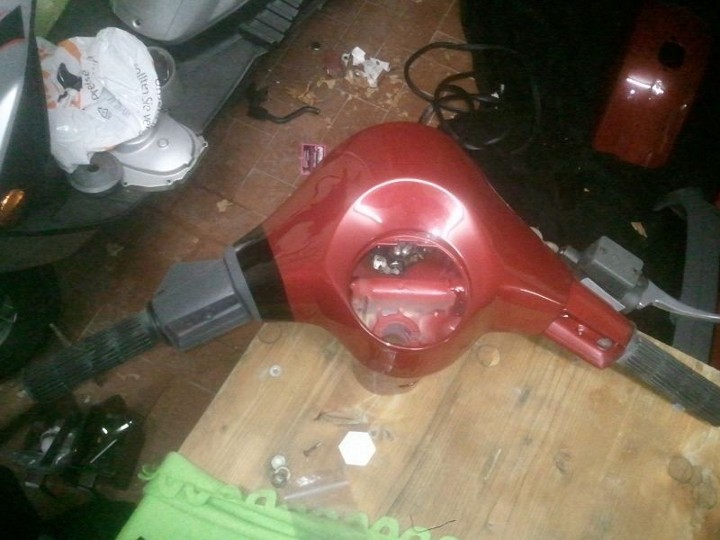

Danach habe ich mir mit einem Freund viele Gedanken über die Farbauswahl gemacht und schließlich eine Entscheidung getroffen :
"Metallic Rot" und "matt Grau" mit kleinen aber feinen "schwarzen" Akzenten
Dann wurde meine Vespa im " Spot Repair Center in Montabaur " ---->http://de-de.faceboo...CenterMontabaur
lackiert :)
Vielen Dank nochmal für die spitzen Arbeit , Blauebeete !
Hier sind ein paar erste Eindrücke von der super Arbeit !
