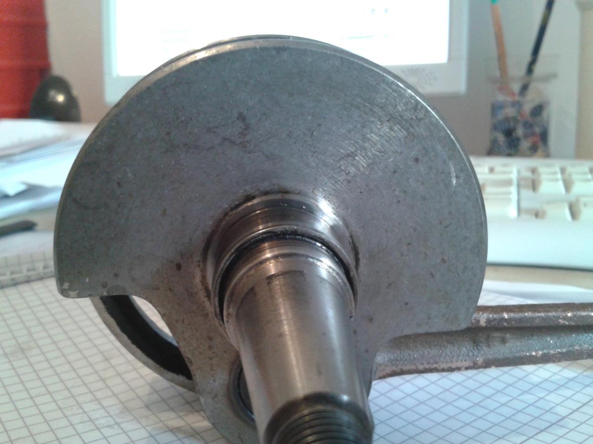

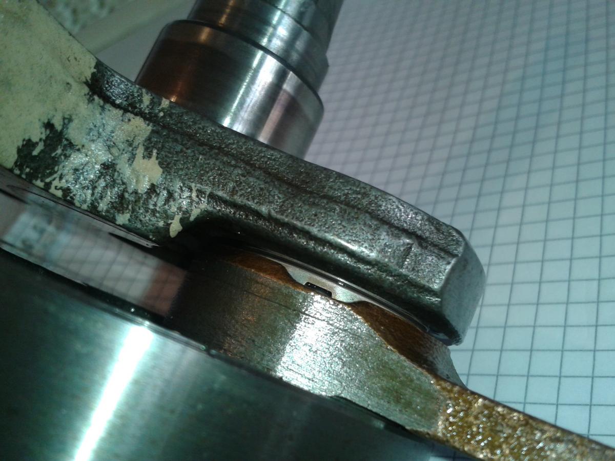

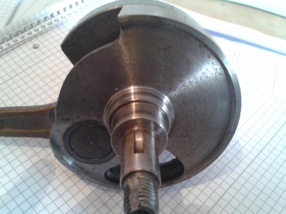

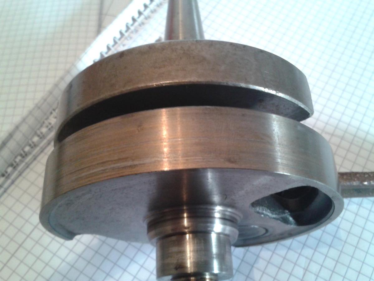

endlich ist der Motor gespalten und und auch die Kurbelwelle is raus. Eine der Anlaufscheiben fehlt an der Welle. Habe im Motor ne Menge Metallkrümel gefunden, danke mal das sind die Überreste von der Anlaufscheibe. Habe mal einige Fotos gemacht. Die Welle samt Hubscheiben sieht aber noch ganz gut aus. Die Karzer im Motor sind da schon schlimmer. Was meint ihr dazu? Und lohnt es sich die Welle zu zerlegen/ zerlegen zu lassen und neue Anlaufscheiben drauf zu bauen?

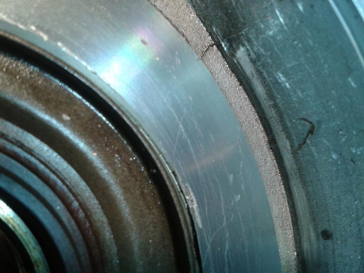

mach mal bitte noch ein bild von der drehschieberfläche... also vom kurbelwellengehäuse nach oben zum einlass hin.. sind dort riefen? also die riefen in der Luigi-bohrung (bild 6) wären ent tragisch, wenn es dabei nciht die DS-fläche erwischt hat...
ob die welle so noch fahren kannst, kann sicher der kollege polinist beantworten .... :whistling:
hmm, also wenn die cosa-welle die gleiche ist wie von der px (hub 57 ist klar.. ), kannste von mir eine frisch ausgebaute original-welle in sauberem zustand mit einwandfreien nuten und gewinden haben, meld dich dann einfach mal per PN... das wird die einfachere und günstigere Lösung für dich sein :cool:

3 bild auf 1 uhr, mach lieber da mal ne bessere aufnahme von beiden seiten, bevor du dich der drehschieberpanic widmest

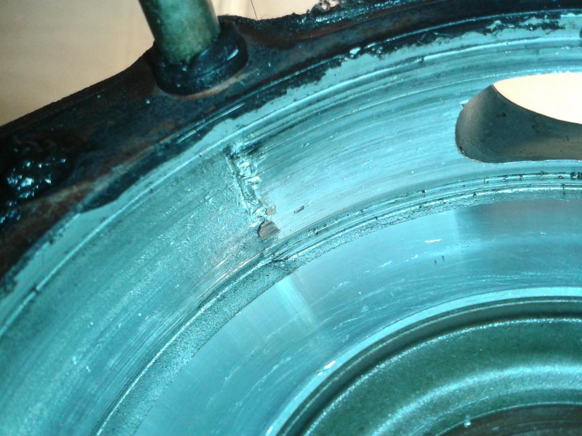

vorletztes bild:
wenn das nicht ultra beschissene gussgrate sind dann sinds risse (?)

.. ich denke mal DIESES bild ist gemeint..
die 3 stellen könnten risse sein, das kann man aber auf dem bild nicht wirklich erkennen.. 2 und 3 sehen eiegntlich wie guss-nähte oder ähnlichem aus...

Ja sieht tatsächlich aus wie Risse, wenn ich mir das hier anschaue siehts aber nur oberflächlich aus. Aber Fazit wäre also: neuer Kolben, neue Welle, einmal rundum neue Dichtungen plus neue Lager und eventuell noch nen neues Gehäuse.

nun ja, ohne anlaufscheibe ist es essig, anlaufscheiben gibt es zu kaufen, einbau kostet wohl um die 30 plus schickerei.

kann mir nicht vorstellen dass die weichen anlaufscheiben da am gehaeuse wo risse verursachen koennen.
wenn doch kann rollerkarre das wohl super lasern.
aber mal genau schauen, ob da wirklich durchgehende risse sind und nicht die pferde vorab schon scheu machen...
