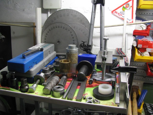

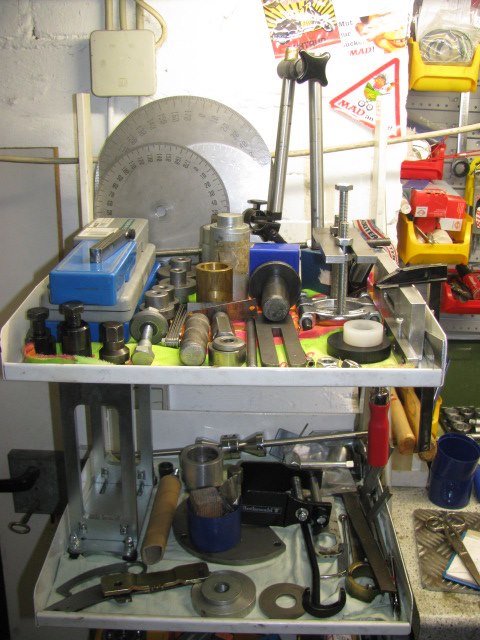

wow, nettes viedeo.. klaro, wenn man jedes Spezialwerkzeug da hat, wärs ja geradezu bescheuert, es nicht zu verwenden :laugh: sehr beeindruckend Deine Spezialwerkzeugabteilung! :thumbsup: beneidenswert! :drool:
ich erwähnte das nur, weil ich davon ausgeangen bin, dass der TE seine Silentlager nicht unbedingt aus- und wieder einbauen will/kann um den Block im Ofen zu garen ;-)
