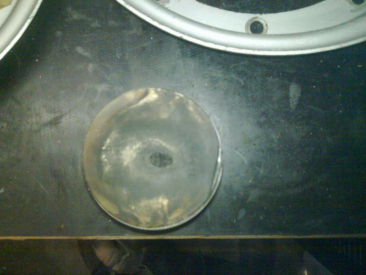

Heute mal kurz den RB 20 aufgerissen, da ich ne Angie drauf probieren wollte und deshalb die Fuss- durch Kopfdichtungen ersetzen wollte, Zylinder schaut nach ca 2500 km noch sehr gut aus, allerdings habe ich dann nach kurzer Begutachtung beschlossen, den Wiseco rauszunehmen.
Unterer Ring fest, Kolbenoberkante auf Einlassseite abgebrannt und nen Krater in der Mitte. Die Karre lief sehr fett und Zündung hat vor der Ösi-Tour auch gepasst.

Das könnte durchaus sein, hatte nämlich auf der Tour bei Manching nen gerissenen Gummi. Keine Ahnung wie lang der kaputt war bis ich es gemerkt habe. EGT sagte nix auffälliges.
Edith frägt noch, ob jetzt nicht mal endlich jemand so verstärkte Mikuni-Gummis produzieren könnte?
Bearbeitet von Lord Sinclair
Am Anfang erschien mir das eher Theorie als Tatsache, aber inzwischen glaub ich auch die Geschichte der großen Qualitätsschwankungen bei den Mikuni-Gummis.
