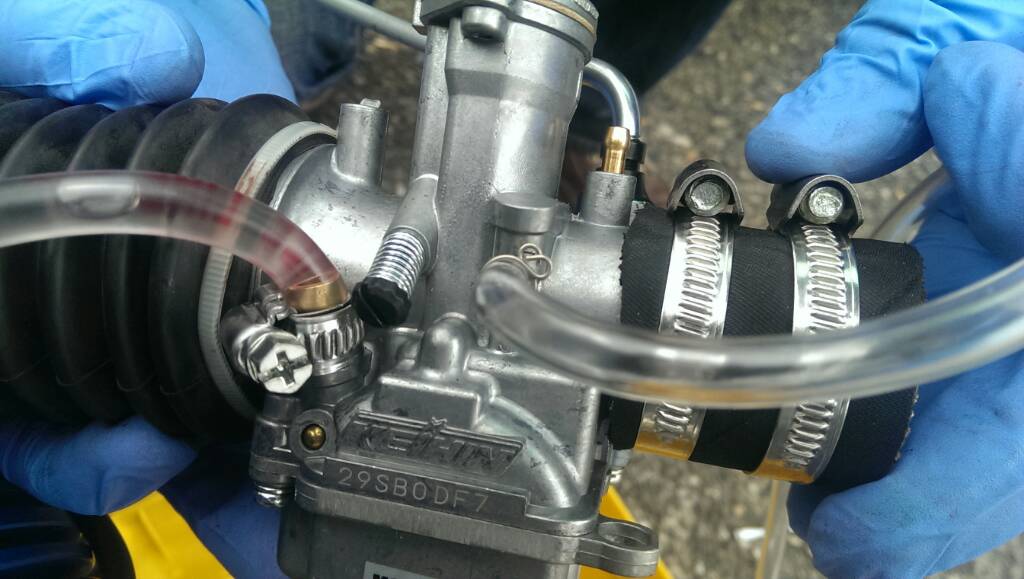

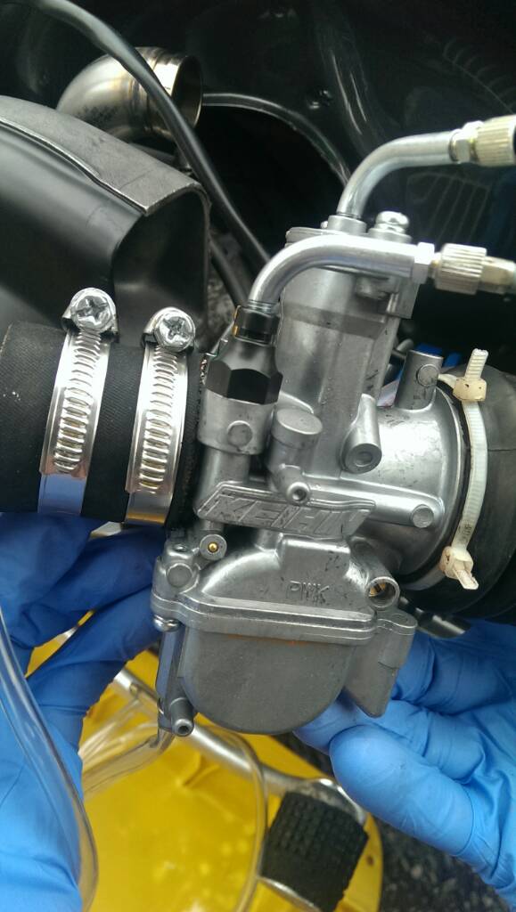

ich seh keinen powerjet? oder bin ich blind?
und du solltest den unterdruckanschluss zu machen, dort zieht er sonst jede menge falschluft.
