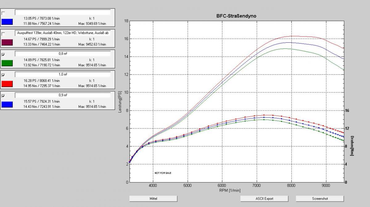

Habe hinsichtlich der eingegebenen Parameter im GSF-Dyno mal die Fläche des Rollers mit mir ungefähr ausgerechnet:
Eingegeben habe ich bislang immer 0,8 m², ausgerechnet habe ich konservativ gerundet ca. 1,0m². Insgesamt bin ich auf dem Roller sitzend mit Helm aufrecht sitzend ca. 1,75 m groß bis Oberkante Helm und beim Fahren mit angewinkelten Armen ca. 0,7 m breit und rage natürlich seitlich am Roller raus. Das ergäbe ca. 1,2 m² abzüglich der Minderflächen bei den Rädern und beim Helm und zuzüglich der Lenkerbreite.
Also insgesamt ca. 0,9 bis 1,0 m² Fläche, so dass ich künftig bei der Fläche mit anderen Parametern arbeiten werde.
Hier mal der "gute" Websttune-Lauf mit 0,8/0,9/1,0 m² Fläche:
Ich gebe also künftig 0,9 m² statt 0,8 m² ein, dadurch erhöhen sich allerdings auch die angezeigten Leistungs- und Drehmomentwerte.

Und PS Leistung ist halbwegs realistisch? 14PS bei 9500 ist nicht wenig....
Bei einem T5 Motor brauche ich für deine letzte Kurve (vs P4) minimum eine gelippte Welle und gefrästen Malossi
Bearbeitet von Crank-Hank
So, wie das kleine Mistding beschleunigt: ja.
Die Welle ist logischerweise kabaschokomäßig gelippt, Einlaßzeit 112/78, also 190° Gesamteinlaßzeit. Der Einlaß ist bereits so gefräst, dass man auf nen Vergaser 30+ bequem und flott umbauen kann - so mache ich das eigentlich immer, damit man den Kram später nicht mehr zerlegen muß. Die Antituningbohrungen sind nach wie vor vorhanden, ich hab die Einlaßfläche so weit wie möglich ausgereizt und rundum 2,0 mm Drehschiberdichtfläche gelassen, mehr ging einfach nicht ohne zulasern.
Der Malossi ist logischerweise bearbeitet, wobei ich an den unteren Fenstern in der Laufbahn nichts gemacht habe, nur die ÜS-Eintrittsflächen am Zylinderfuß kräftig geöffnet und strömungsgünstig bearbeitet, zudem sind natürlich die CVF-Löcher im Kolben geöffnet. Der Boostport ist komplett unangetastet.
Am Block mußte ich an den Kanälen natürlich an den vier üblichen Stellen Kaltmetall auftragen, weil durchgebrochen beim Fräsen, aber das kenne ich ja schon und mit gutem Kaltmetall (ich nehme seit Jahren PETEC-Knetmetall) sowie gründlicher Reinigung mit Aceton sowie aufrauhen mit dem Fräser und mehreren Verstiftungsbohrungen geht das uneingeschränkt.
Ich führe die Leistung und die Drehfreudigkeit auf den kurzen Hub in Verbindung mit viel Vorauslaß und große Kanäle zurück. Hab ne Zeitlang nen 139er Malossi mit 28er PHBH und TFF im Alltag jeden Tag auf der Stadtautobahn zur Arbeit hin und zurück volle Kanne bewegt, die Kiste ging mit dem kleinen Motörchen aufrecht sitzend knapp 120 vollgasfest bei dementsprechenden Drehzahlen an der fünfstelligen Grenze. Die 139er Kröte kann das ab..
