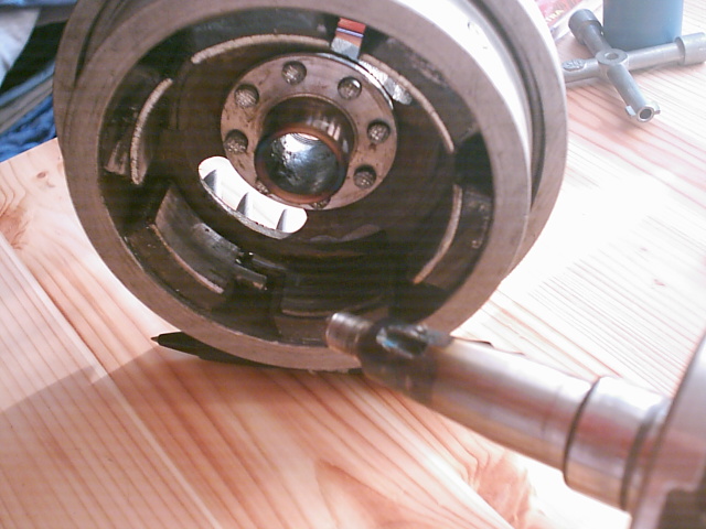

Und wird arm! Hab diese Saison schon zwei Wellen und Lüfterräder durch eine sich lösende Mutter verloren!
Jedesmal das gleiche - in voller Fahrt machts peng! und der Halbmond schert ab, der Konus is total geschrottet und die Nuten nicht mehr zu gebrauchen! :-D
Hab alles ausprobiert: zuletzt eine neue Original Mutter mit der Originalen gebogenen U-scheibe genommen, das indische gegen das AF LüRa ausgetauscht, bombenfest angezogen usw....
Nur heute hats mir wieder im Standgas ( welch Glück!!! ) die Mutter gelöst, zum Glück ist nur der Halbmond hin und der Rest absolut heile geblieben - aber wie das bei Vollgas aussieht seht ihr unten!!
Hatte allerdings kurz vorher das LüRa zum Zündung einstellen ab.
Bin für jeden Tip oder Hinweis dankbar!
Nur festschweißen fällt definitiv aus..... :grins:
- schmied
So sah die ganze schoose nach Marl aus:

Oh man,das sieht aber nicht gut aus, ich hoffe du hattest keine extrem teure Welle!
Ich hatte das mal bei meiner 62er Af Welle und seither wird alles 3 mal geprüft und nachgeschaut.
Erst mal fahre ich beide Winkel auf der Drehbank mit der Uhr ab,gut, kann auch nicht jeder und ist Aufwand.
Dann male ich den Konus mit Edding voll und drehe das Lüra leicht angezogen hin und her und checke ob es ungefähr stimmt und gleichmäßig abnimmt.
Dann beides mit Ventileinschleifpaste einschleifen und letztendlich mit "Fugen-Wellen-Naben" Kleber verkleben und Schraubensicherung am Gewinde verwenden.

Hmm ja, ist leider auch ne englische 110er Welle - hoffe aber das LambrettaSX die bei Gelegenheit wieder hinbekommt...
Nur mir haben zig Schrauber gesagt das nur die Originale U-Scheibe hält, und wenn man die Federscheibe der PX nimmt hälts erst recht nicht - die wäre in die falsche Richtung gebogen: das LüRa sitzt ja auf der anderen Seite bei den Vespas!

Ist mir auch schon passiert.Benutze ebenfalls Loctite ,sowohl auf der Welle als auch auf der schraube,nur muß ich demnächst zum Zündung einstellen das Teil wieder runterbekommen,Tip an euch:Abzieher anknallen,ohne daß vorher schon die Schraube abreiß und einige leichte schläge mit nem GROßEM Hammer!!! Dann wieder nachziehen ,falls es nicht kommt schläge etwas fester .Irgenwann komm es dann auch schon los .Bloß NICHT die Schraube zu dolle anknallen,wir haben uns schonmal eine Abzieherschraube abgeschert.Und bloß keinen Brenner ansetzen zum erwärmen.Damit verzieht sich garantiert das Lüfterrad,und die Wärmen kommt sowieso nicht dort hin ,wo sie soll.Heißluftföhn vielleicht,trotzdem alles mit Vorsicht zu genießen.Kurbelwelle ausbauen ist ne nervige u. teure Sache.Es soll ja sogar Leute geben,die OHNE den MOND fahren.Warum auch nicht !!! :-D

Naja, ich schiebs mal wieder auf diese schittige MEC Welle - hab das Problem mit dem Indischen LüRa genauso wie mit dem AF gehabt und denke es könnte vielleicht an der Konus bzw. an dem Gewinde liegen...
Hab das AF jetzt intensiv eingefahren - d.h. 500m gefahren und die Mutter nachgezogen - 500m gefahren und wieder die Mutter nachgezogen - danach war Ruhe und so solte es auch bleiben.
Zumindest hat es so das komplette Race Weekend mit 5 Läufen und den Paderborner Run letztes WE überstanden - ich hab gute Hoffnung.. :grins:

Hatte das Problem bisher immer nur dann,wenn ich die Schraube nicht per Drehmoment angezogen hatte ,Sowohl bei std. Px als auch bei Lammi.Was sagt ihr dazu ohne MOND zu fahren.Vielleicht draufstecken mit Mond und dann zwei Körnerschläge auf Welle und LüRa.
Das is doch dann latte - der Halbmond stellt ja nicht das Problem dar oder ruft es hervor. Das einzig sinnige wäre nur, das dann bei einem verdreher kein Material des Halbmondes in den Spalt kommt und Unheil anrichtet...

ich lese hier nur von falschen koni, schlechten luras, beschissenen wellen ... aber eigentlich nichts von anzugmomenten, neuen muttern, neuen scheiben ... dafür tipps mit hammer, loctite, schweisser körner ... kann es auch an falscher montage liegen? sorry, war jetzt nur mal eine sicher nicht ganz falsche idee ... :-D
