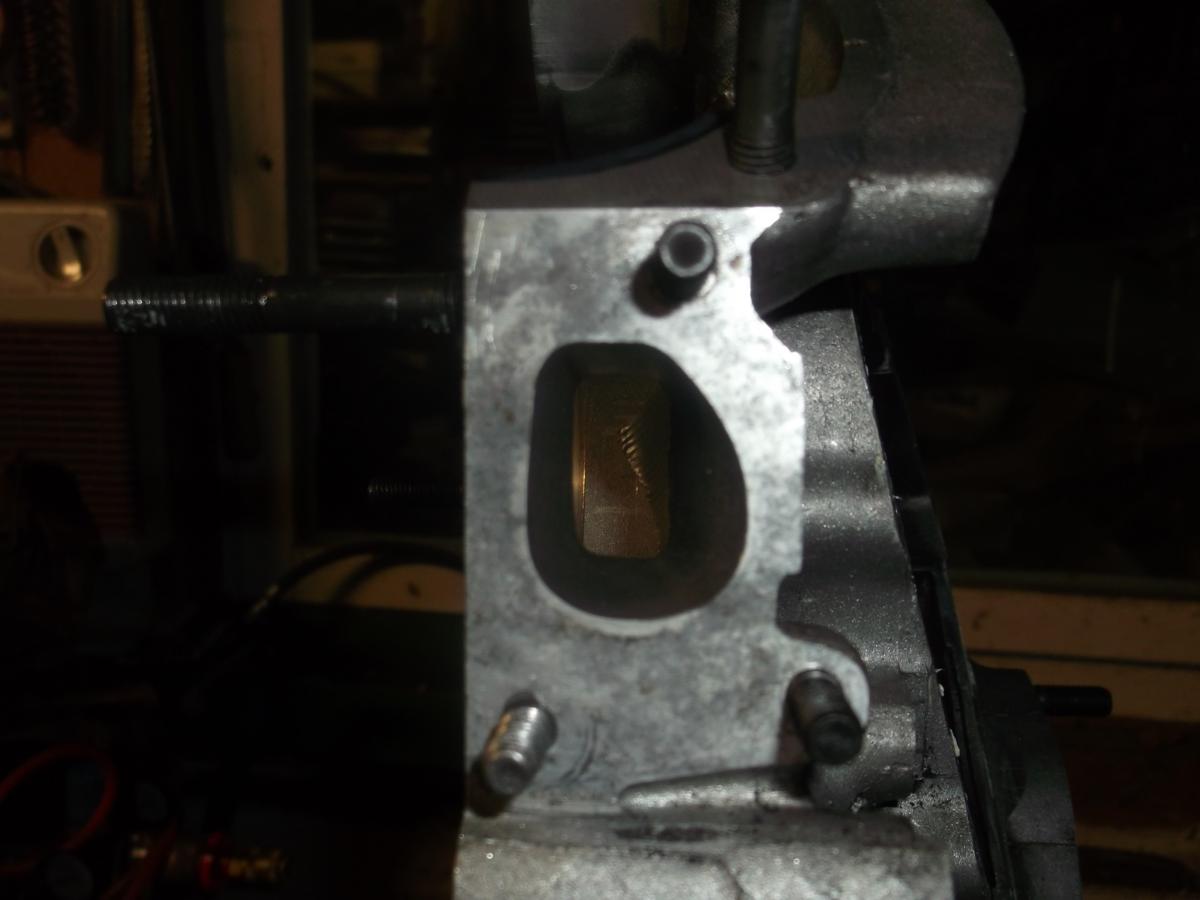

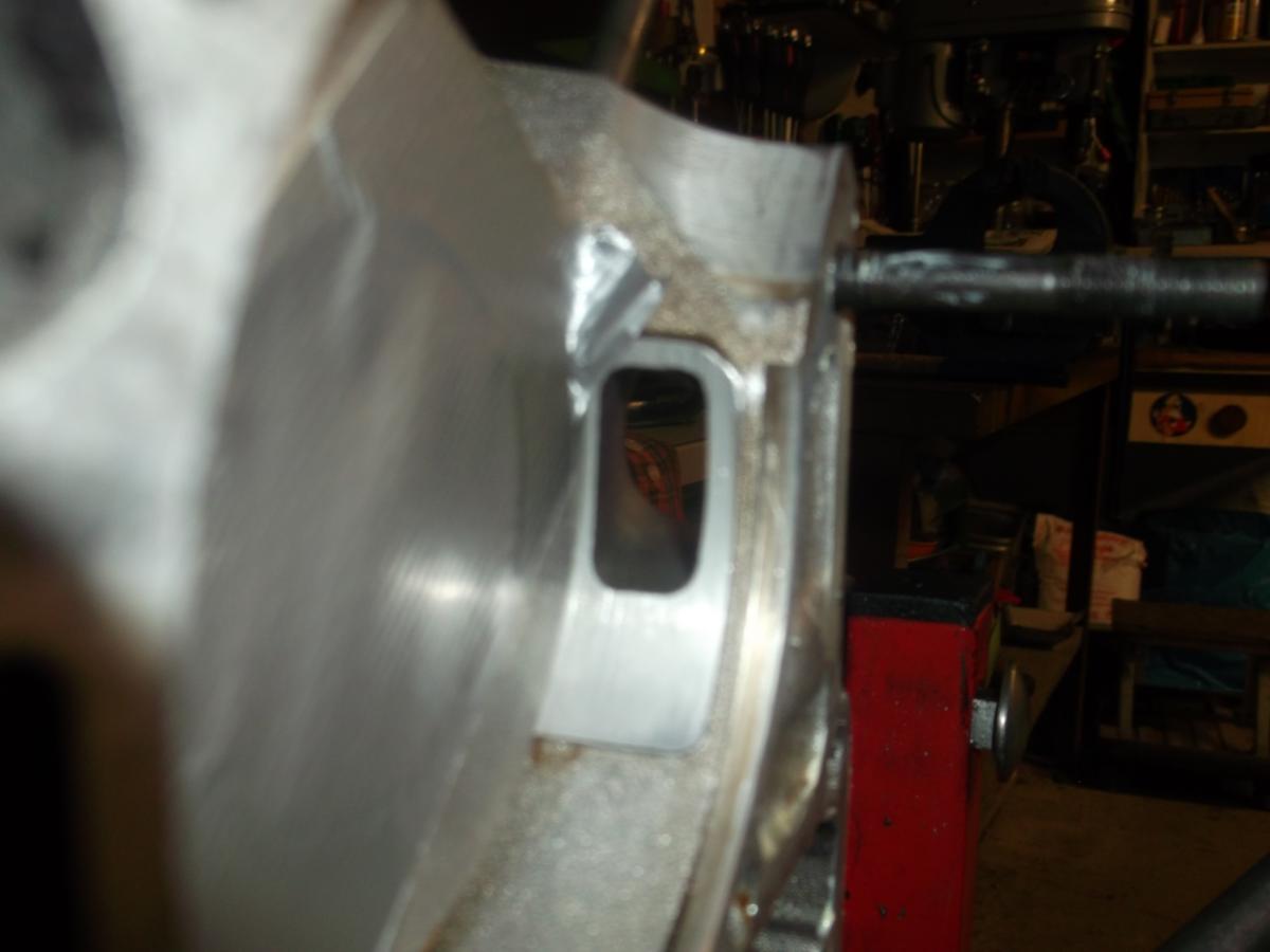

Habe mal gehört, dass man ungefähr 1-2mm pro Kante stehen lassen soll. Dann dürfte es klappen. Genug Material hast du ja noch
also die empfehlung 1 bis 2mm finde ich schon recht gewagt! 1mm ist viel zu wenig!! die 1,5mm sollte man denke ich auf keinen fall unterschreiten, ungeübt peilt man besser 2mm rand and der seite an, das verzeit dann noch n 10tel fräsfehler und man ist auf der sicheren seite!
Morgen, Bei mir wurde es recht knapp da ich zu viel nach unten weggefräst habe, Habe dann die Ölprobe gemacht (Block mit KW zusammengebaut und bei geschlossenem DS 2T Öl in den Ansaugkanal) War doch relativ dicht. Wie es dann im Betrieb ist werde ich dan ja sehen.
mfg
