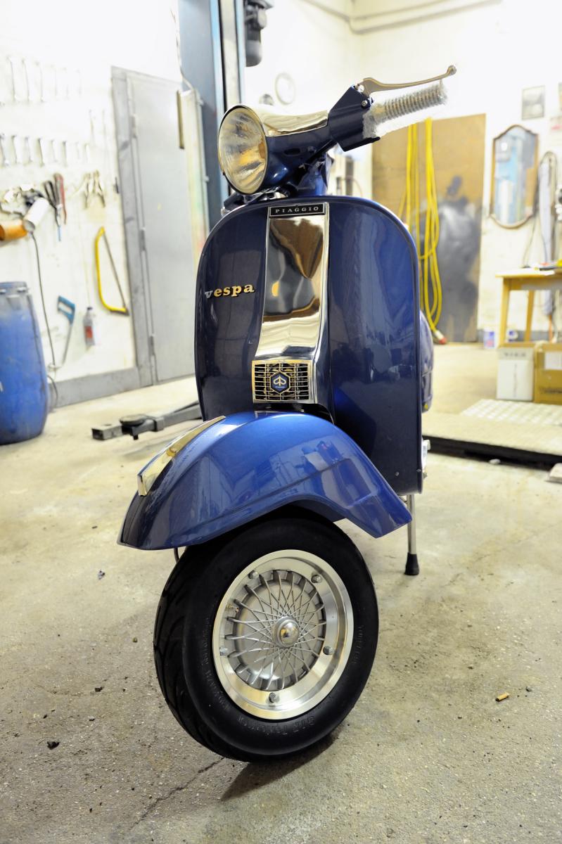

anbei ein paar Bilder vom Freitag :
und von gestern - leider nur mit dem Handy :
Da ich auch ein Zündschloss ein gebaut hab, musste ich die Kabeln vom Steuergerät vom Sip Tacho, mit dem Lötkolben verlängern, es sitzt jetzt unter der Kaskade.
Wenn ich sie nochmal runternehme werde ich das Gehäuse noch etwas bearbeiten, es ist noch ein bißchen zu groß.
Die Chromteile sind ganz klar Geschmackssache, ich wollte einfach sehen wie der Roller damit aussieht, da ich mit 16 auch welche hatte ....... das waren damals noch die geringste Verfehlungen in den 80ern. Ein Freund hatte eine dunkel rosarne mit schwarzen Streifen....

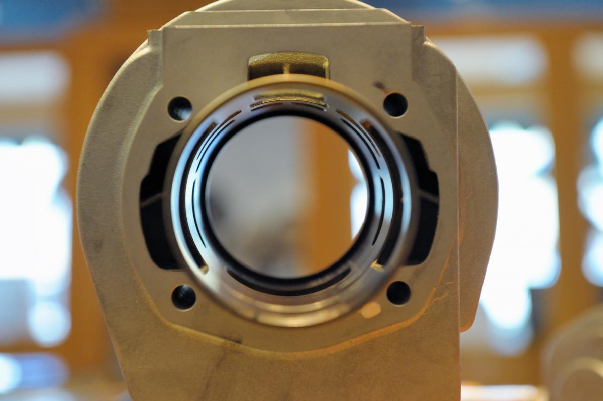

Weiter gehst mit ein paar Bildern, jetzt gehören nur mehr die Steuerzeiten eingestellt die Tage , dann kann ich schon den Motor einbauen......

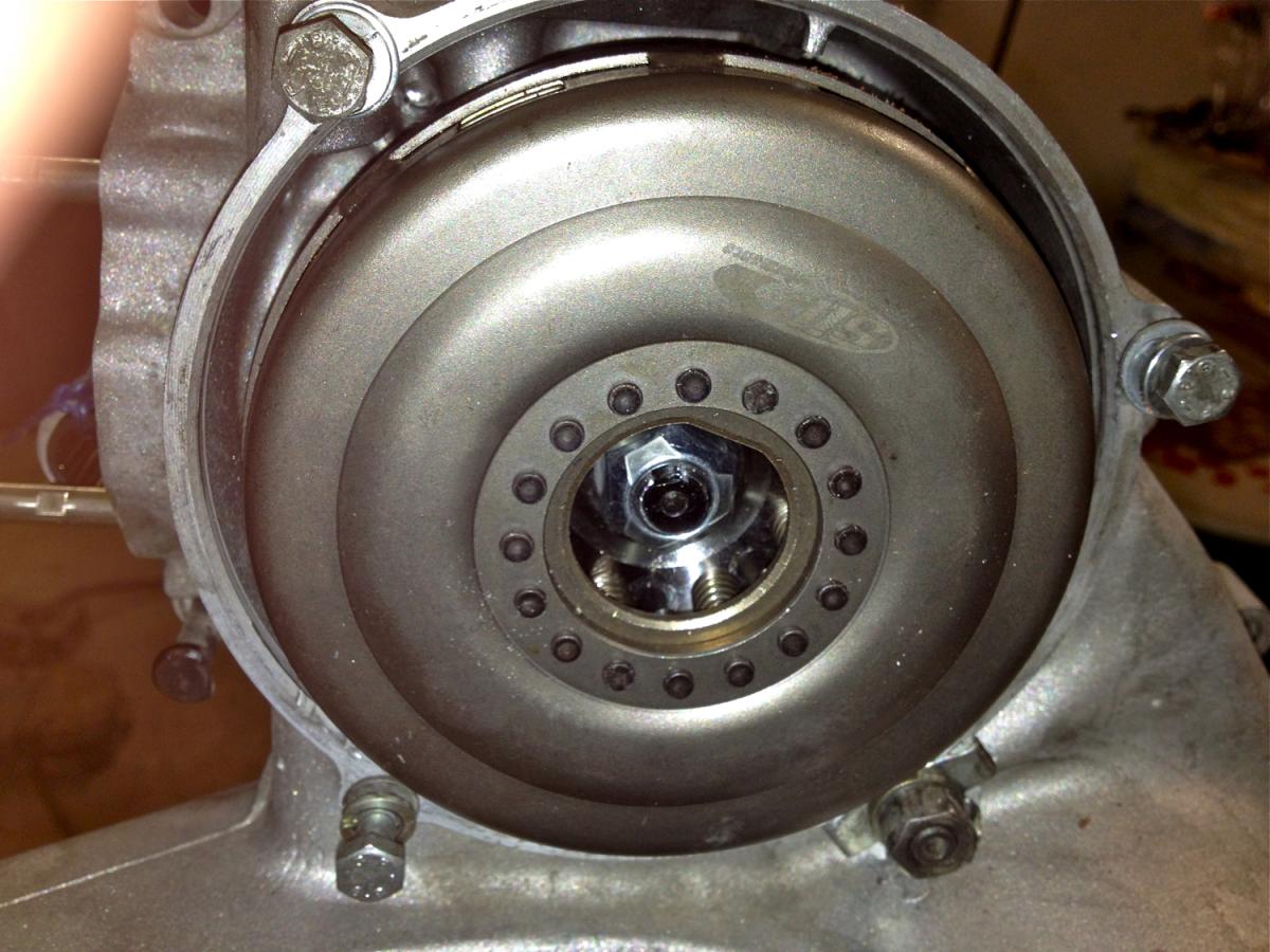

Hoi,
der Korb ist nigelnagelneu, alles was ich darüber weiß ist, dass man nicht die Version mit den 8 Nieten nehmen soll, meiner hat 16Nieten.
Dazu braucht man noch einen ausgedrehten Kupplungsdeckel, eine andere Mutter zur Befestigung und oben am Motorgehäuse innen ist ein kleiner Verstärkungssteg den muss man beim 125er Block etwas wegschleifen,
da der Korb sonst streift.
Erwarten würde ich mir dass die Kupplung wesentlich belastbarer wie die kleine Kupplung ist, und trotzdem auch von einer Frau gezogen werden kann.....

weiter gehts , Motor ist fertig, Steuerzeiten ergaben sich folgende bei einer 5mm Fussdichtung :
123,1
173,2
vorauslass 25,05

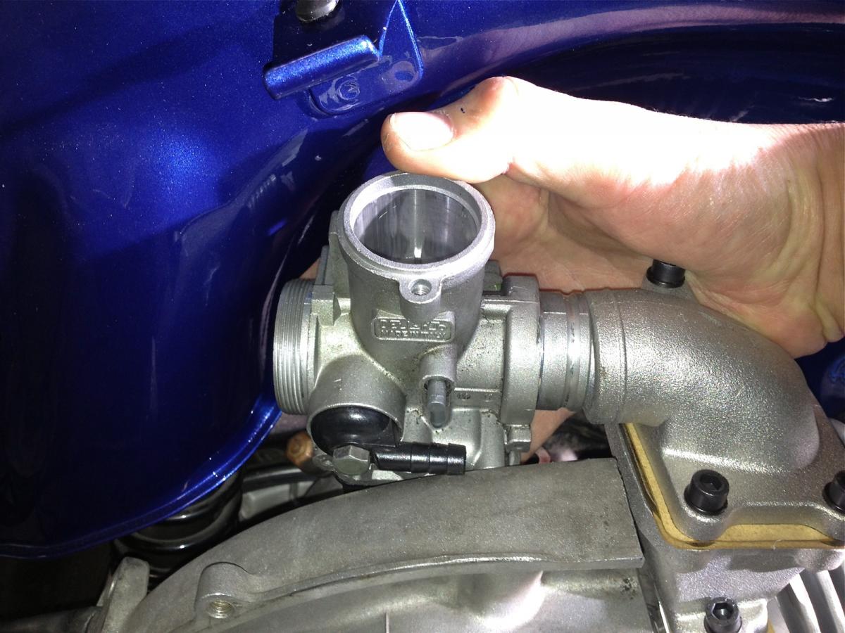

Poste doch mal Bilder mit Vergaser und Zylinderhaube. Dann kann man sich ein Bild davon machen, wie das mit einem möglichen Luftfilter aussieht. Welchen Vergaser verbaust du denn?
die (zentrale) Zylinderhaube kommt erst, es kommt eh nur ein 28er dellorto rauf, das Ganze ist leider saumäßig eng. werd schauen dass ich heute Abend Fotos mache......
hier sind ein paar Bilder da kannst Du Dir schon mehr vorstellen. Ich hab gestern den Vergaser nur einfach so draufgehalten, und musste den Palstikring den man auf den dellorto raufschraubt damit der Ramairfilter passt herunterschrauben-sons hätte der Vergaser gar nicht reingepasst. Paradoxerweise bekommt der Vergaser beim Einfedern mehr Platz. Nur beim Parken ist es so eng, wenn der Block ausfedert. :wallbash: :wallbash: :crybaby:
Es ist sicher lösbar, ich überleg eben nur hin und her ...werd mal in den Shops alles durchrackern. Am besetn wird wohl sein einen Gewebeschlauch und dann einen möglichst kleinen Luftfilter, der Durchsatz sollte halt schon passen, brauch keine Drossel :-D

also, die Bilder, war zu Mittag eh den Vergaser holen :
@naseweiß :
Brüder im Geiste, die Idee hatte ich auch schon
@ Hugger :
Aha, ist sicher eine Supersache, für mich allerdings einstweilen eine ''Notlösung'' da der Dellorto ziemlich neu ist und ich den kompletten Düsensatz gekauft habe...

Ja aber der Jammer ist, wenn ich den Plastikring der zwischen Ramairfiter und Vergaser geschraubt wird raufgib, kann ich den Vergaser nicht mal ein bauen.....
Bringt es was, wenn man bei Ansaugstutzen einen mm wegschleift dass er kürzer wird beim Vergaser detto ? (blöde Frage sicher wirds was bringen)

Ansaugstutzen zu kürzen bringt sicher was - je nachdem wie viel du halt wegnimmst, sollte aber doch auch ohne gehen :satisfied:
Das mit dem "Plastikring" ist bei mir das selbe - muss den Luftfilter schon vorher montieren und dann den Gaser einbauen - bzw. reinwurschteln... ganz schöne Fummelei :wacko:
