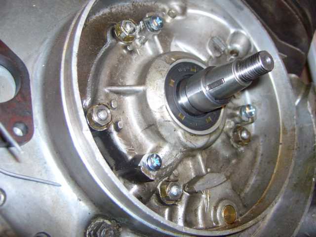

brauche Hilfe bei GS 4 Lufterradseite:
Unterbrechernocke lässt sich bis zum Ende der Kurbelwelle schieben- gaaanz locker. Auch über den Halbmond geht sie schön drüber, ABER auch richtig drüber, so dass sie nicht von ihm mitgenommen wird, somit unterbricht dann auch nix..
Bis wo sollte sie gehen (stoppen) und wie bekomme ich sie da fest?
(Nachbauwelle, Nachbaunocke)
Die eine Seite ist geschwärzt- ist die Richtung, wierum ich sie drauf mache, wichtig (beim ori. sollte ja die Schrift lesbar sein)?

Hallo Max,
Schau noch einmal auf das Bild. Da ist leider nix mit greifen, die Nocke geht bis hinter den Halbmond und dahinter ist die se frei drehbar. Die Nut ist unten sichtbar, nicht mal in der Nähe des Keils.
Das im anderen Beitrag mit der Wellenkleber interessiert mich. Habe ich noch nie gehört.

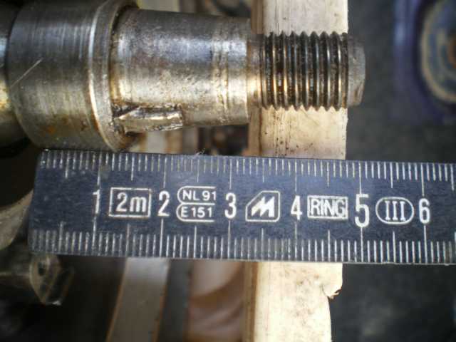

Den Keil in die ori Nocke rein, ist der schön stramm. In der Nachbaunocke sanft gleitbar. Die ori Nocke geht nicht mehr drauf, da sie beim abziehen- wie auch immer einen Grat gesogen hat der nun eine Wulst wirft. Kann mir jemand das kleine Ding ausdrehen?
Der Keil ist echt mickrig, ist mir vorher gar nicht so aufgefallen. Habe noch andere, werde die auch mal probieren. Meinte aber den Besten ganommen zu haben.

Habe den "alten" Mops genommen. Leicht aufgeschlagen und danach mit der Polradaufnahme draufgedrückt- bis zum Anschlag (Ende der Nocke zum Ende des Kuwegewindes 5 cm).
post-38097-0-95165300-1354565392_thumb.j
montier doch einfach mal die grundplatte. wenn der ubre schön satt auf der nocke läuft ist alles iO.
