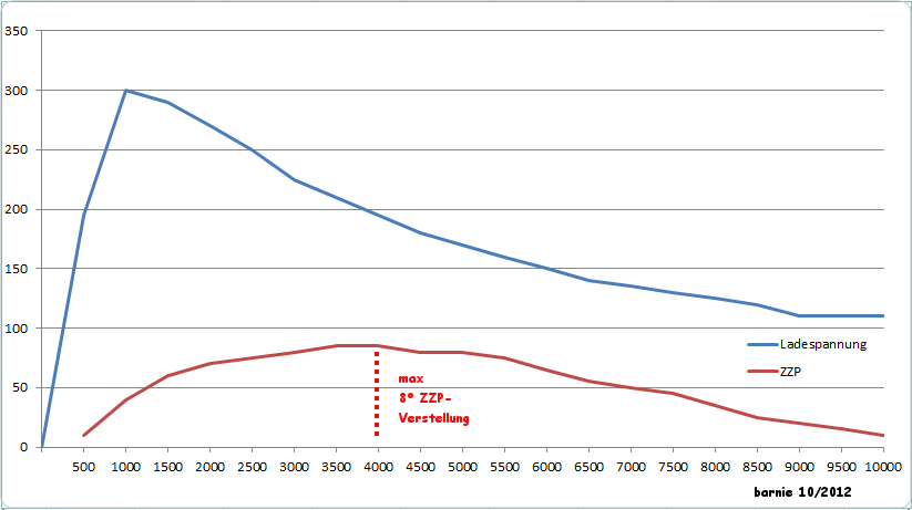

Heisst das die zuendkurven zwischen polini und vespatronic sind identisch?
(=>Polini analog)
Yo, sind die gleichen Bauteile.
Hier eine gemessene Verstellkurve (unten/rot) :
post-24082-0-62724300-1372425905_thumb.p
Ich lese da 4DM, warum?
40 Watt, wurde mir tel. mittgeteilt.
40 W glaube ich nicht, die schaut nach über 100W aus.  :cool:

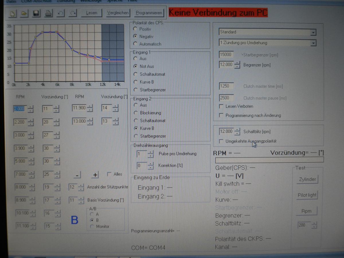

So sieht die Igni Maske aus die wir bei unser Rennkiste haben (Team Gref).Einstellung ist so wie ich sie gerade in meinem Strassenfalc fahre.Man sieht schön das man bei jeder beliebigen Drehzahl seinen gewünschten Zündpunkt setzten kann,weiters kann mann während der Fahrt zwischen  der A und B Kurve umschalten.

der motor geht bei 7500 in reso?
