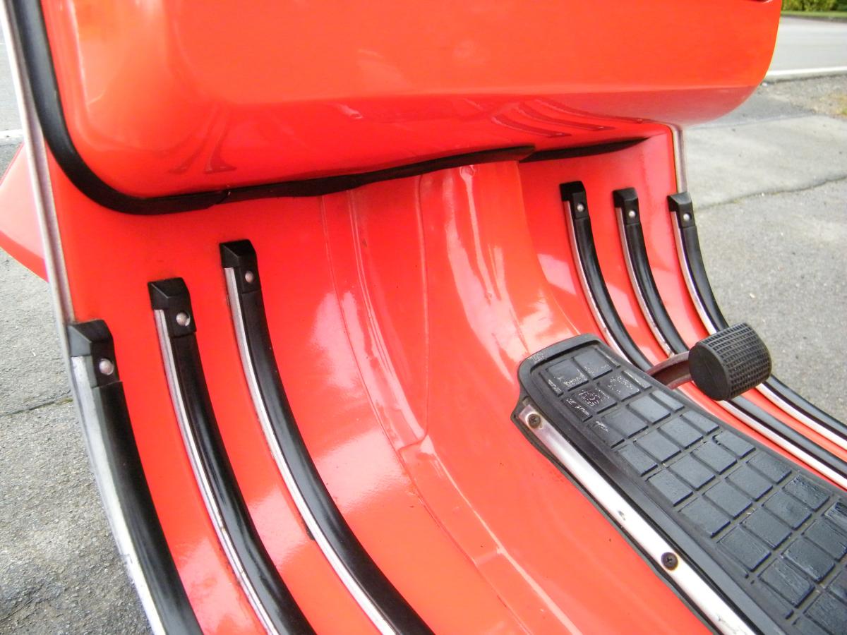

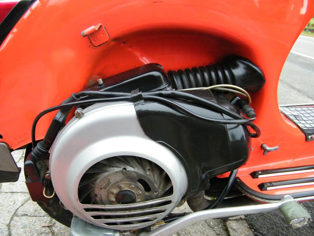

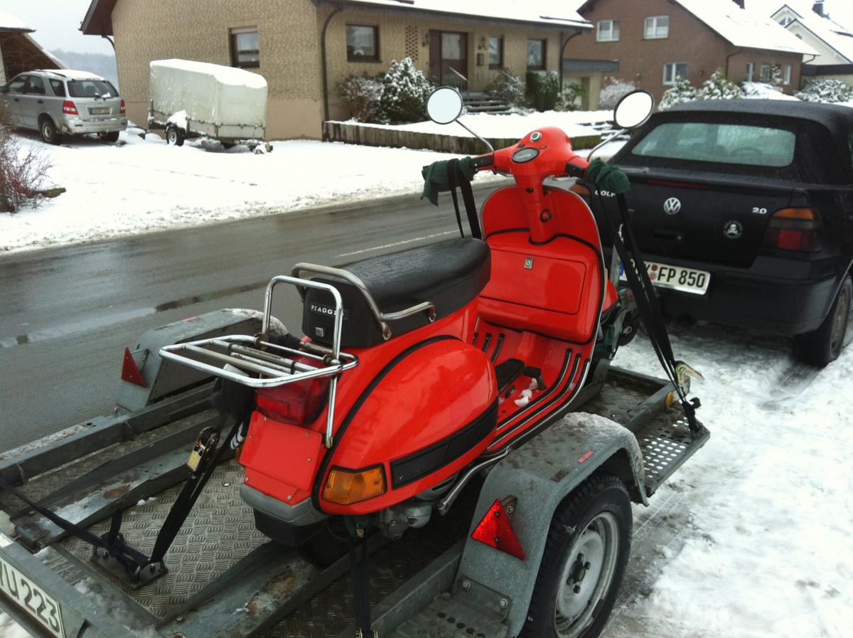

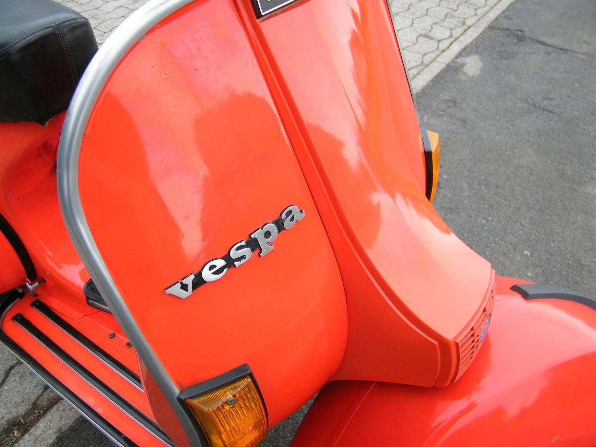

Nach längerer Suche habe ich dieses Model gefunden, anbei ein paar Bilder:
post-47197-0-16779400-1354697271_thumb.j post-47197-0-51605500-1354697286_thumb.j post-47197-0-60225400-1354697302_thumb.j post-47197-0-24024100-1354697319_thumb.j post-47197-0-41775700-1354697336_thumb.j
Sie bremst, fährt, blinkt und hupt, hat allerdings noch keinen TÜV, was im Frühjahr aber gemacht wird und kein Problem sein sollte. Sie ist komplett original, also Trittleisten usw. nur Kotflügel vorne, und Backen rechts links sind mal akzeptabel überlackiert worden. Falls jemand was passendes da hat und verkaufen will, gerne melden... :wheeeha:

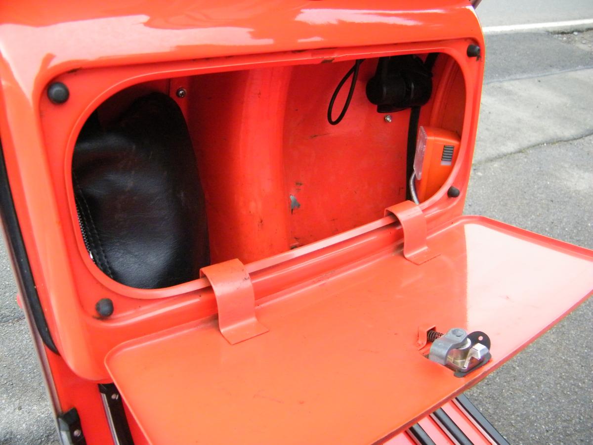

Kann mir jemand sagen, ob die Lampe rechts im Handschuhfach original ist, oder hat da jemand nur eine orange Taschenlampe gefunden?
Möchte die PX gerne Plug and Play tunen (habe Motoradführerschein), hat jemand noch was rumliegen, oder einen bezahlbaren Vorschlag?
Sonnige Grüße und Danke
Paul
Kann ich mir nicht vorstellen, dass die Handschuhfachbeleuchtung original wäre. Sehr sowas zum ersten Mal.

ist im Ürigen keine Handschufachbeleuchtung sonder ein Spaltmaß-Prüfer - scheint von innen zu viel Licht raus muß das Handschufach gerichtet werden... :cheers:

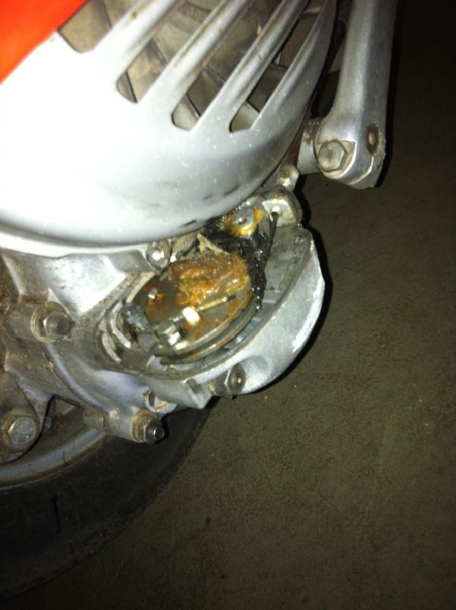

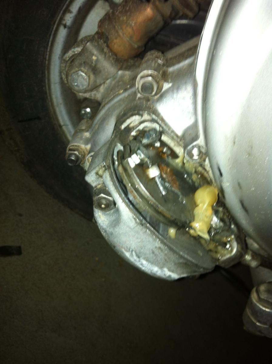

Dann habe ich alle Züge mal geschmiert (obere Lenkerverkleidung ab) und die Schaltanlage gesäubert (Fett war schon hart) und neu mit Fett geschmiert. Schaltet und bremst jetzt sehr viel leichter und sanfter :wheeeha:
Lenkradschloss klemmte etwas, aber mit etwas Kriechöl und gutem Zureden, klappt es nun immer :-D

Dann Vergaser gereinigt und Luftfilter einmal ausgebaut, der war aber so sauber, da konnte ich mit weißem Lappen drüber wischen und er war noch sauber anschließend.

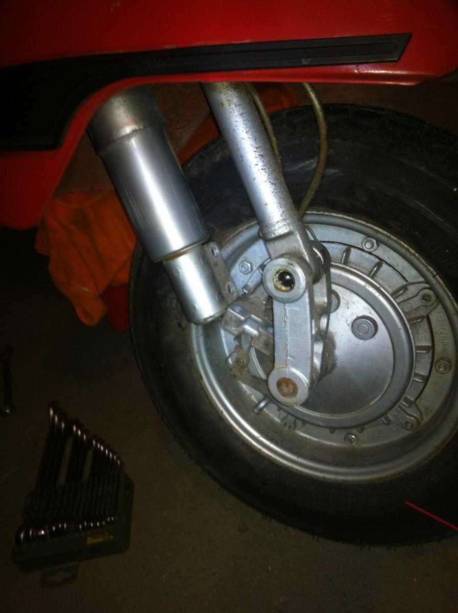

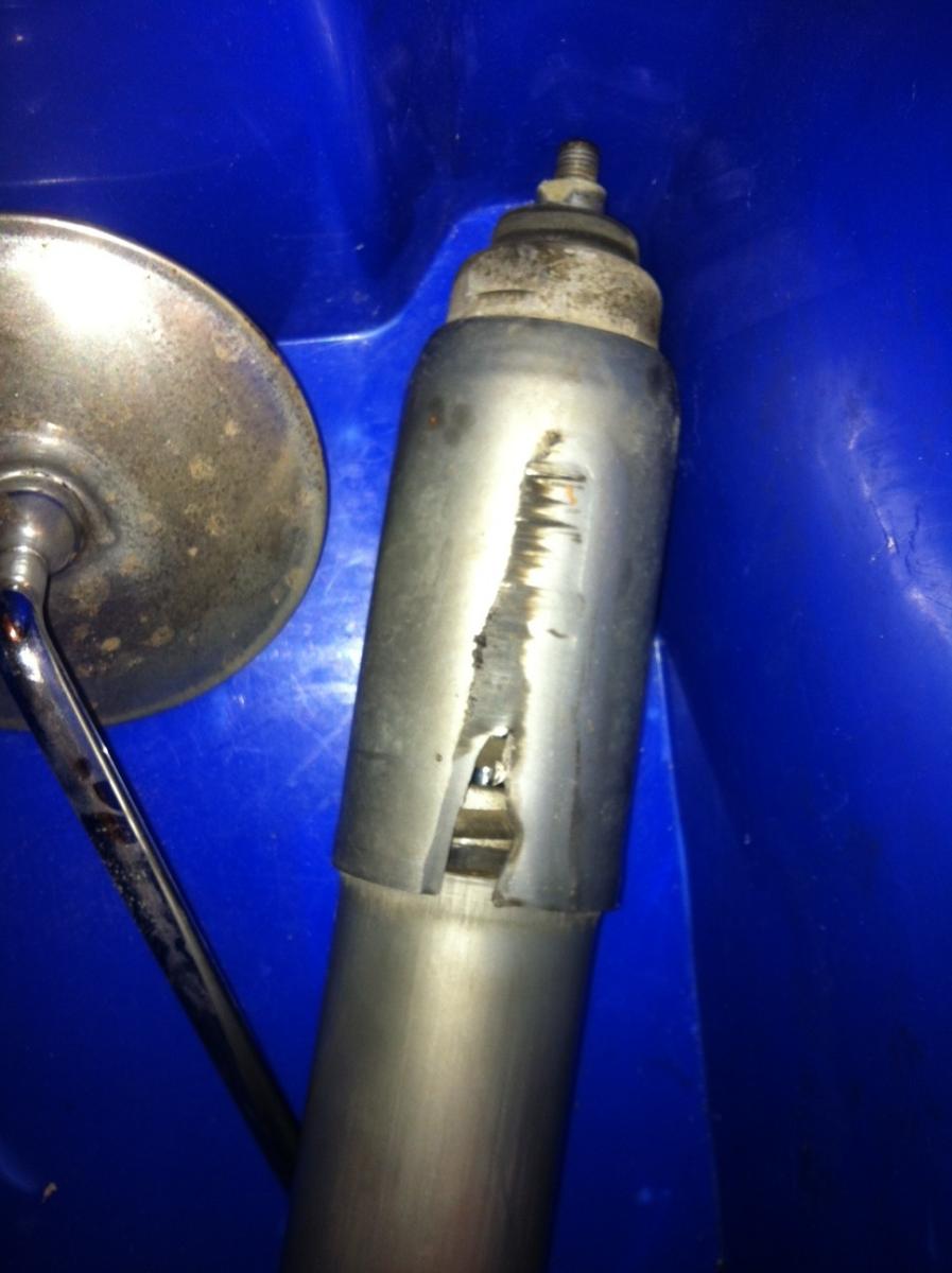

Stoßdämpfer vorne war sehr träge, habe ihn gegen einen originalen gebrauchten Dämpfer getauscht, die anschließende Fahrt hat gezeigt, dass es ein großer unterschied ist. Nur schleift der Dämpfer am Reifen, was sicher nicht so sein darf, oder? Jemand ne Idee? Falsche Reifen montiert? Auf jeden Fall ist klar, warum der alte nun defekt ist bei dem Loch in der Hülle...
Sehr schöner Roller in genialer Farbe! :thumbsup:
Was für Reifen hast du denn montiert? Manche bauen tatsächlich sehr breit.
Ist das Schleifen gleichmäßig, oder an einer Stelle des Reifens stärker? Vielleicht hat die Felge oder der Reifen n Schlag,
Ging der andere Stoßdämpfer leicht drauf, oder hattest du den Eindruck, da sei etwas verzogen. Im schlimmsten Fall hätte die gabel n Schlag - das wär schlecht.
Mit dem Schleifen kannst du jedenfalls nicht fahren - da ist kein Segen drauf! :gsf_tumbleweed:
Bearbeitet von pötpöt
Moin PötPöt,
Schleifen lag am Reifen, die Kante des Profils war zu dick, gibt es wohl öfters. Habe jetzt den Ersatzreifen erstmal drauf und der schleift nicht mehr.
Ne da ist alles gerade und auch kein Problem beim Einbau des Dämpfers.
