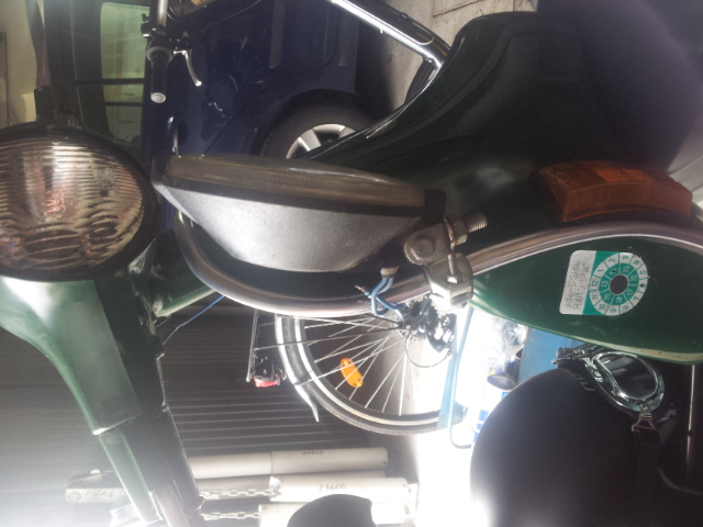

Zusatzscheinwerfer, kein Modgelöt für die Front... Bilder&Ideen
Schöne Scheinwerfer. Und da gibts kein Theater mit der Rennleitung?
Wenn die ein Prüfzeichen haben und ordnungsgemäß über ein Relais verschaltet sind, gibt´s wohl keinen spontanen akuten Gesprächstermin, jetse ich.
Ganz früher einmal hieß es allerdings, dass ein einspuriges Fahrzeug etwaige Zusatzbelichtung lotrecht unter dem Hauptscheinwerfer zu führen habe.
Danach wird aber heute auch kein Hahn mehr krähen, bei all dem Endurozeug und den viel Mods überall.

Bin im Moment echt enttäuscht von der Lichtausbeute meiner Wintergurke.
Kumpel hat an seiner SS180 mittels der Beinschildspiegelklemme einen gelben Scheinwerfer montiert. Das sieht schon mal pfiffig aus, aber vlt. kann das GSF ja mehr.
Gibt es BILDER von der Montage?
bau das ding halt (evtl. seitlich) an eine alte kaskade
oder bohr das loch für die befestigung unter der kaskade, dann ist das beinschild nicht verhunzt und das kabel ist sauber verlegt.
Bearbeitet von gravedigger
Wenns vorübergehend sein soll, nimm einen Frontgepäckträger. Den Anschluss vom Fernlicht anklemmen, über ein Relais mit einer Gleicht+richterdiode und 47µF paralel zur Relaisspule damit es Wechselspannung kann
     Diode
0----I>I---i--0  +
              = Kondensator
0-----------'--0  -
