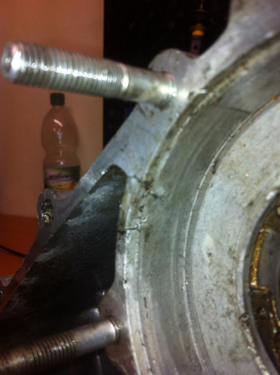

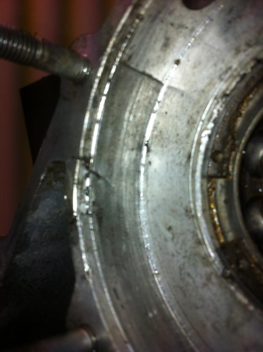

Jetzt habe ich heute feststellen müssen das am Gehäuse ein riss ist. Zwischen dem getriebeteil und dem kurekwellenteil. Etwas weiter oben. Also ich denke Öl wird da oben nicht durch gehen. Werde gleich mal ein Foto hochladen. Wird er damit noch laufen?
Laufen tut ein so ein Vespamotor immer irgenwie... Aber zum Neuaufbau würde ich mir ein anderes Gehäuse besorgen oder das defekte schweissen lassen.
Bedenke die Druckunterschiede im Kurbelwellengehäuse im Vergleich zum Getriebe.
und du kannst ohne probleme mit dem 177 und Mazzu zum TÜV fahrn. der prüfer wird sicher nicht den motor spalten ;-)
ich empfehle dir eine 23/65 Übersetzung vonna 200er. dreht die choose nicht so hoch ...
cheers
