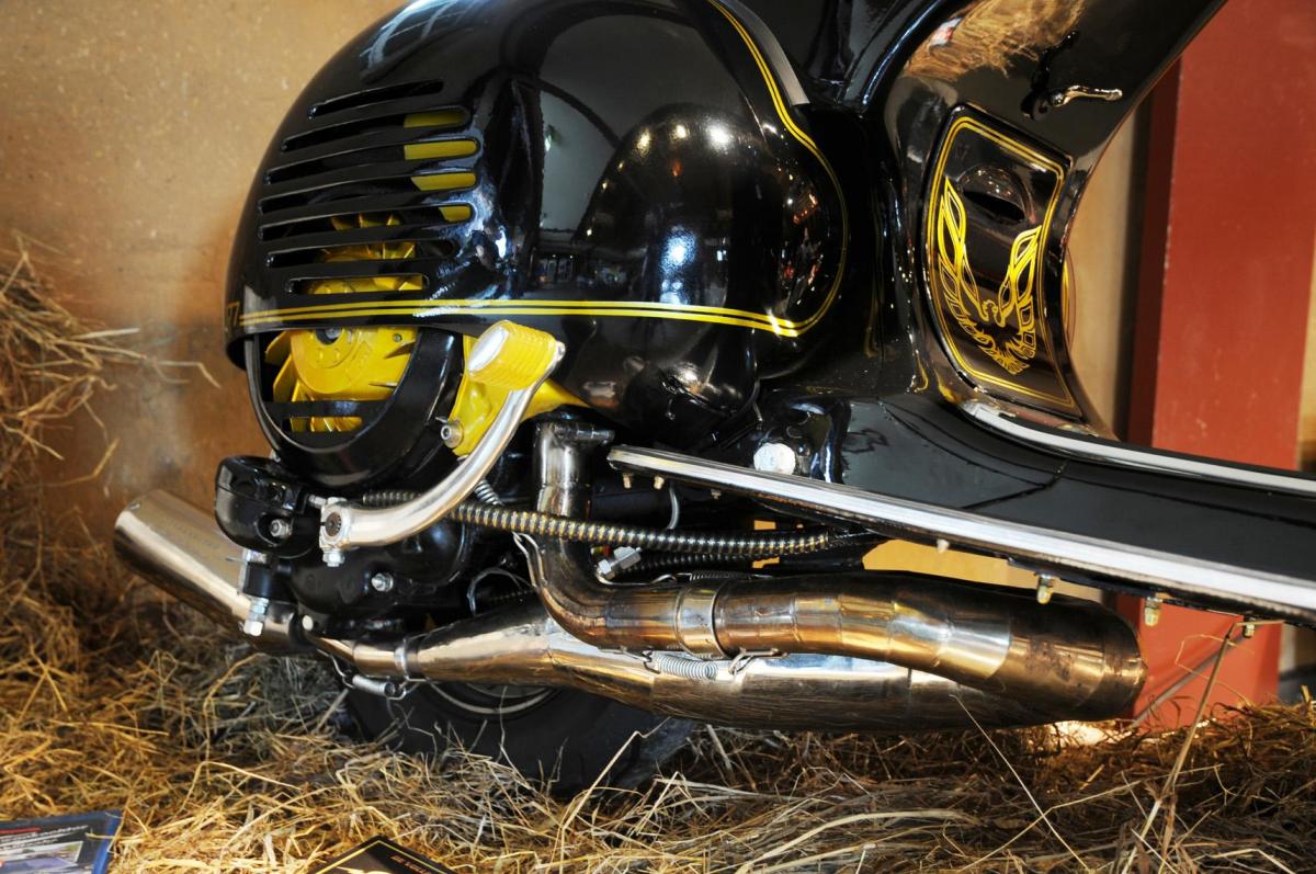

das geht auch ohne GS Abdeckung....nimm eine von ner VBB oder so ähnlich...das sieht dann so aus...und dann sind die Stege alle schön gleich...
post-10608-0-29158900-1358517992_thumb.j
Bearbeitet von dorkisbored
das Sieht ja bei Dir so aus als wäre der Abstand vom Steg der Abdeckung hin zur Seitenhaube
links und rechts auch gleich ? dann kann die aber ja eigentlich nicht viel tiefer sein als meine, oder
hab ich jetzt n Denkfehler ? darf ich fragen wieviel cm die am Heck zum Boden hat ?
