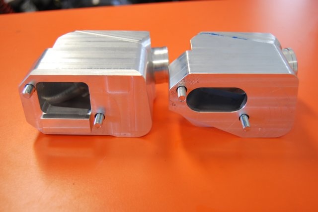

Wofür sind die Löcher? Kaltmetall"halterung"?
Das fände ich unglücklich. Bei tieferen Löchern hat man ja immer ein gewisses Polster an Luft unterm Kaltmetall.
jupp, kaltmetall. du willst dem hr. der knetmasse ja wohl nicht erzählen wie das am besten gemacht wird, oder?
wenn doch, geb ich dich wieder zur adoption frei.

persönlich finde ich, dass der kasten vom basti und der sitz der membran nicht unbedingt besser gestaltet werden muß oder kann.
zeig doch mal bilder vom mmw
Kram liegt in der Garage! Zu kalt ;)
Ist davon nichts auf der MMW-Seite zu sehen oder bei PIS?
Surfe grad mit'm Handy. Da ist suchen so nervig.
dann erklär doch mal was du mit besser meinst?
Wenn du die Membran in den stutzen auf den Motor setzt, passt der Winkel schön und spült wunderschön zwischen die Wangen.
Und halt das Klötzchen ... ;)

die löcher sind ja nicht tief, aber groß genug um mit der vorgewärmten knete die luft gänzlich auszudrücken.
kleinere oder wirklich tiefere löcher bergen die gefahr des lufteinschlußes, da geb ich dir dann auch vollkommen recht.
@nachbrenner
knete schön vermischen, mit einem heißluftfön solange erwärmen bis es zum schmitzen anfängt und dann gut einmassieren.
ansauger von der dichtflächenseite einölen, aufschrauben und die knete gut eindrücken.
übergänge zu der gehäusewandung mit nassen finger schön verputzen und gut ist.
so bekommst du oben eine plane fläche und am gehäuse einen übergang, der eigentlich nicht mehr nachgearbeitet werden muß
genau zwischen die welle von oben nach unten?
wird eher bauartbedingt wohl nicht gehen und dass das klötzchen den kompletten todraum zu 100% wohl auch nicht.

ein vergleich auf einem motor, mit schönen bildern jetz, wäre gar nicht unübel
Hab ich gesagt, dass er von oben nach unten direkt auf die Welle spült? ;)
Und ich hab auch nicht 100% gesagt. ^^
Aber mir gefällt die Ausführung sehr gut.
Hoffe nur, dass sich der Winkel vom Oberteil mit nen TMX gut ausgeht, so dass der Rahmen und der Zylinder nicht im Weg ist...

wenn er aber die membran schräg zur welle stellt, ist das nicht unbedingt besser.
wenn du richtig gelesen hättest, wäre dir wohl aufgefallen, das ich das als frage gestellt habe.
kenne den ansauger ja nicht.

Schau es dir halt an! Ich finds besser so und hatte beide Ansauger in der Hand.

Hier mal ein Bild mit " Klötzchen "
Gefunden hier im Forum.

ich hatte ja die 1. version, die wurde vom basti dann gegen die 2. getauscht und als die dritte rauskam hat er sie nochmal kostenlos getauscht :-D
da hab ich dann einen spacer verbaut, der gar nicht dahin gehört.
hoffentlich geht jetzt der motor nicht kaputt :-D
ganz sicher sogar nicht.
die 1,5-2mm machen mal gar nix, denke ich.
bisken weiter weg von der welle ist eh nicht schlecht.
da ich aber einen anderen ansaugrüssel in planung habe, kann ich dieplatte beim wechseln auch mal weg lassen.
