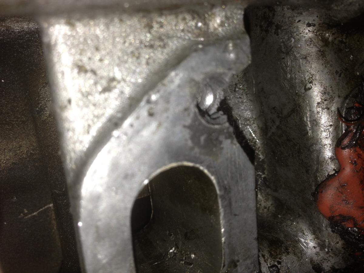

Bei mir ist ne Helicoil-Buchse drin.
Hebt super.
Timesert-Buchsen (oder wie schreibt man das) sollen noch besser sein.
Bei dem kleinen Gewinde würde ich erstmal nicht viel Hitze beigeben um einen Verzug vorzubeugen.
Alulot an der stelle wär auch nicht so leicht, denn um da genügend temperatur zu bekommen
mußt du schon ganz schön lang heizen und das wollen die silentblöcke nicht.
laß es beim kobold schweißen, der weiß was er tut!
Beim Aluschweissen kommt auch richtig Temperatur drauf, zumal ich das Gehäuse vorher richtig durchwärmen würde bevor ich brate.
ach quark, neues gewinde daneben, nen 3mm flansch (spacer) drauf mit senkschraube und am alten "loch" nen gewinde in den flansch + helicoil drunter gepappt -zur sicherheit- neuen stehbolzen rein und fedisch :drool:
p.s. da war aber auch schomma ne schraube oder nen stück kolben durchgeschreddert oder?
p.p.s. ist das an den kabeln ein gütesiegel oder nur jede menge dichtmasse ;)
post-45015-0-54883300-1356804470_thumb.j
Bearbeitet von vespa-rs
Das iss komplett unproblematisch zu schweißen und dann nachzuarbeiten. WIG wäre da aber schon das Verfahren der Wahl.
Seh ich genauso! Würde aber wie beschrieben ordentlich vorheizen. Ich hab mir jetzt einen alten Backofen organisiert und heize das komplette Gehäuse vor dem schweissen auf 200° auf.
