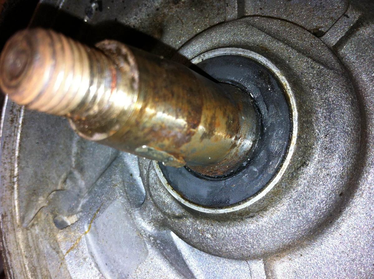

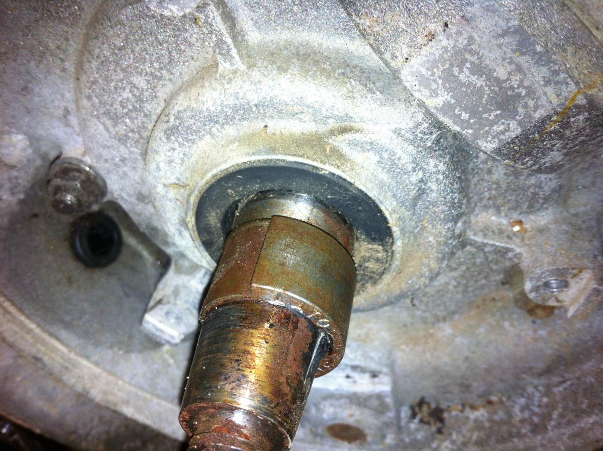

Der Nocken auf der Kurbelwelle wird durch den Keil gehalten. Richtig?
Leider ist der Keil so abgeschert. Keine Ahnung wie ich den rausbekommen soll.
Jemand nen Tip?
Danke
post-20436-0-27968500-1356700990_thumb.j
post-20436-0-92255400-1356701001_thumb.j

auch wenn der keil ab ist, sollte der nocken gezogen werden können. vorher sanft mit wärme kälte rostlöser behandeln.
danach dann den abgescherten keil ziehen.
Vorwärmen,wd40,klopfen... Sollte sich dann irgendwann lösen, Spalten würd ich nit.
natürlich sollte die Anwendung von Gewalt immer das Mittel der letzten Wahl sein!!!!
Aus Erfahrung (GS4) möchte ich auch hinzufügen: Selbst wenn die Nöcke erhältlich sein sollte, erst spalten nach Testung (oder Messung) mit der Neuen- meine passte nämlich nicht- sah aber toll und schön aus!... Das Maß aber war .... unzureichend.
Wie Zochen schreibt- müsste auch ohne Keilentfernung gehen. Der Keil hält nicht- er führt nur.
So heute etwas weiter probiert.
Leider ohne Erfolg.
Krichöl und Hitze haben bisher nix erbracht.
Hab ein kleines Dreibein angesetzt.
Leider stellt sich dabei das Stück Keil in der Nut der Nocke auf.
Hab wieder aufgehört sonst geht da gar nix mehr.
Wenn jemand noch nen Tip hat...... nur zu. :)

Hurra. die Nocke ist unbeschädigt runter.
Mit nem Lagerabziehertrennmesser gings runter. Ohne das Werkzeug hätte ich das Teil im Leben nicht runterbekommen.
Hab das Werkzeug schon ne zeitlang aber so selten in Gebraub das ich überhaupt nicht dran gedacht hab.

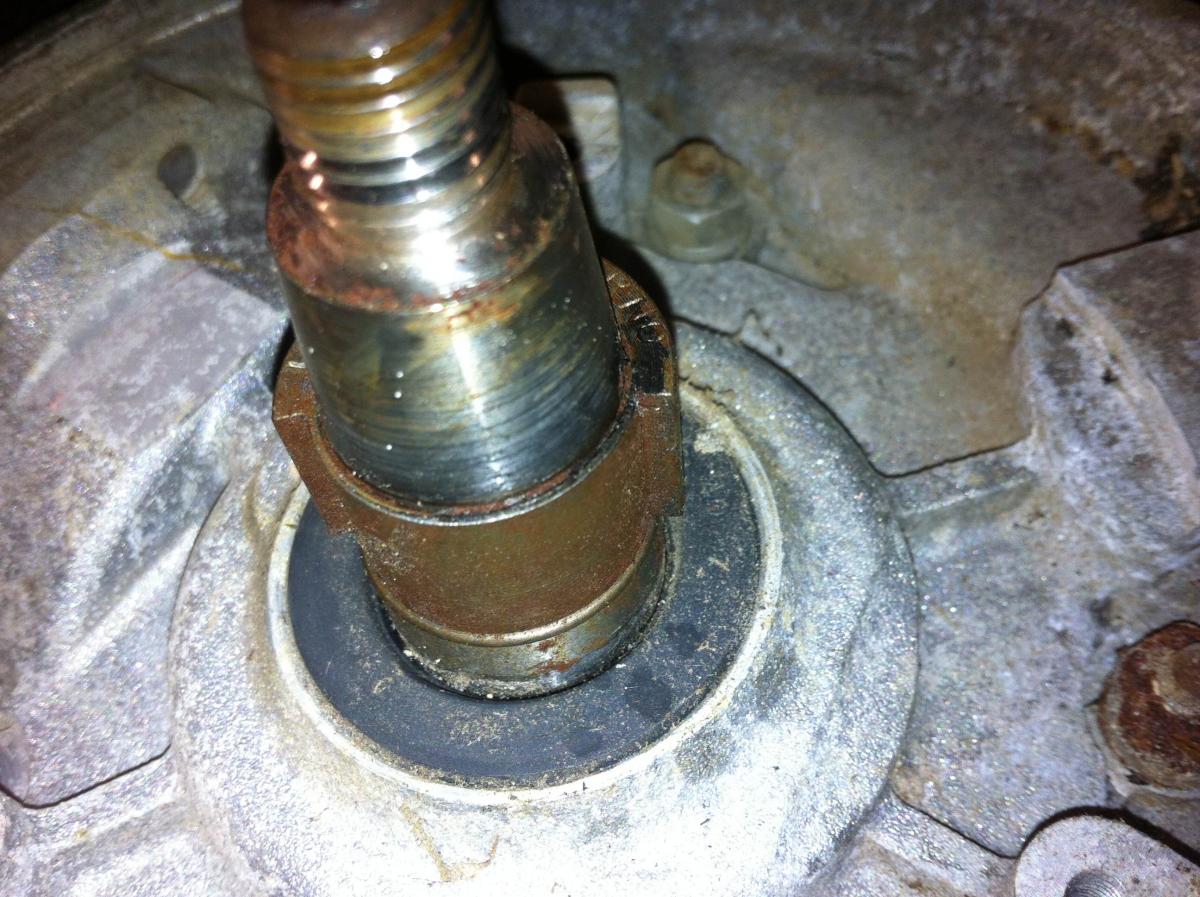

Hier mal ein Bild ohne Ring.
Hab zwar noch keine Ahnung wie ich den Keil rausbekommen soll aber das schau ich mir an wenn die Welle raus ist.
Leider sind noch zwei Problem aufgetaucht.
1) der lange Motorbolzen unten ist natürlich wie immer bombenfest. hatte noch nie nen motor bei dem das rausging.
jetzt mal rostlöser drauf und einwirken lassen
2) eine der M6 schrauben des Kupplungsdeckels ist mir abgerissen. Deckel ist runter und ein ca. 0,5 cm Stumpf der festen Schraube
schaut noch raus. eben mal mit hitze drauf. rührt sich nicht.
Jemand nen praktischen Tip?
