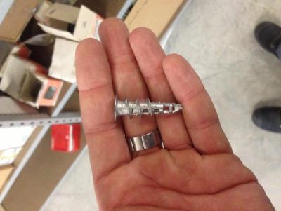

Die "Hubschrauber" Dübel sind für dich ungeeignet, die sund für reine Gipskartonwände wo Hohlraum vorhanden ist. Ich hab gute Erfahrung mit den Dingern gemacht die wie eine große Schraube aussehen und sich ihr Gewinde selbst in den Gips schneiden. Werden je nach Modell mit Philips oder Torx reingedreht.

Also ich bin seit neuestem von diesen Hilti Dübeln schwer begeistert. Funktionieren eigentlich ganz easy, 10er Loch bohren, diese Metallplatte samt den Plastiklaschen rein, diesen weißen Schieber auf Anschlag ans Loch schieben und die überstehenden bzw. zu langen Laschen zur Seite weg brechen und M5 Schraube rein.
Haben den Vorteil dass man in der Tiefe relativ flexibel ist.
Nachteil, die Dinger sind relativ teuer Stck ca. 1 Euro und hier in diesem Fall nur über Hilti zu beziehen. Wenn du die mal ausprobieren willst, PN an mich.
post-32526-0-58981700-1357547745_thumb.jpost-32526-0-32483400-1357547715_thumb.j
Ansonsten verwende ich ganz gern diese hier.
post-32526-0-16274400-1357547727_thumb.j

Was genau ist das untere für ein System?
Die Unteren sind für Gipskarton.
