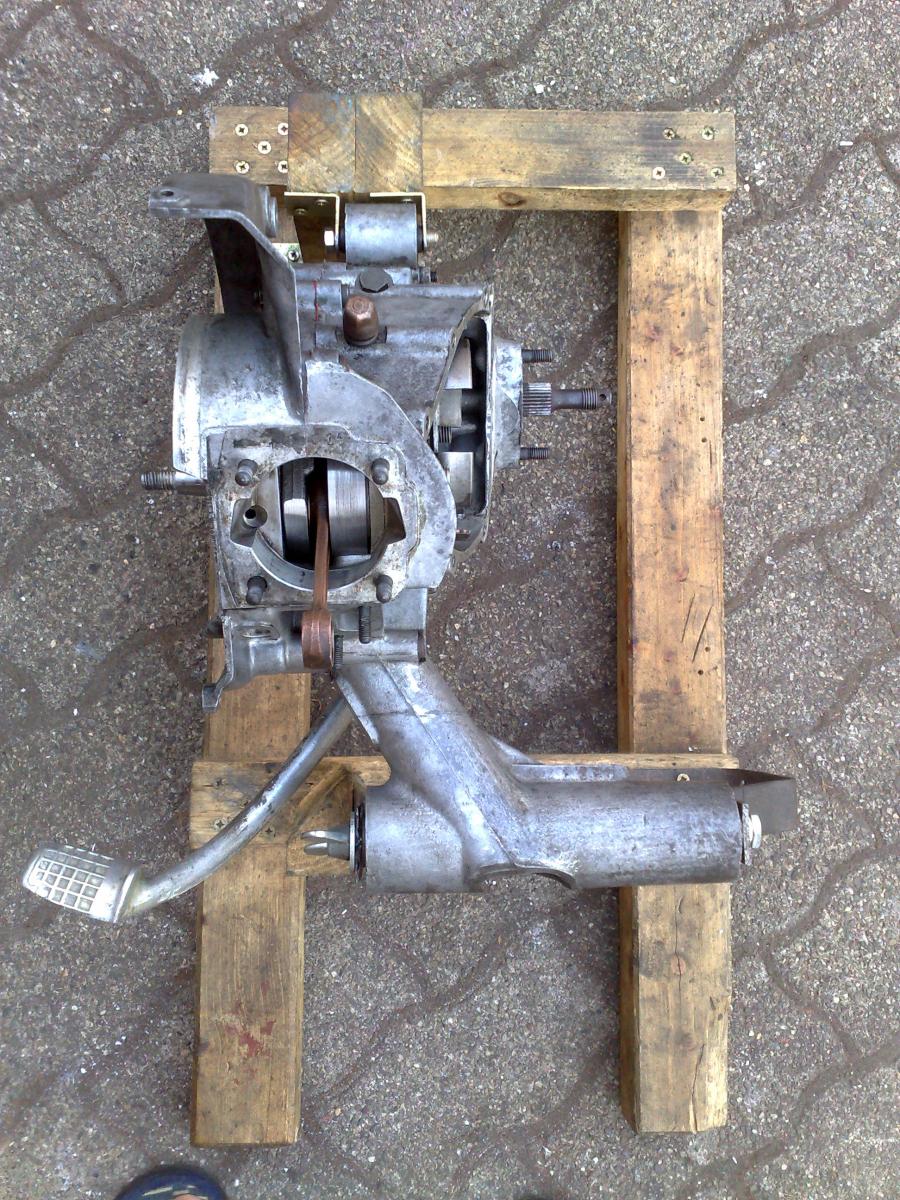

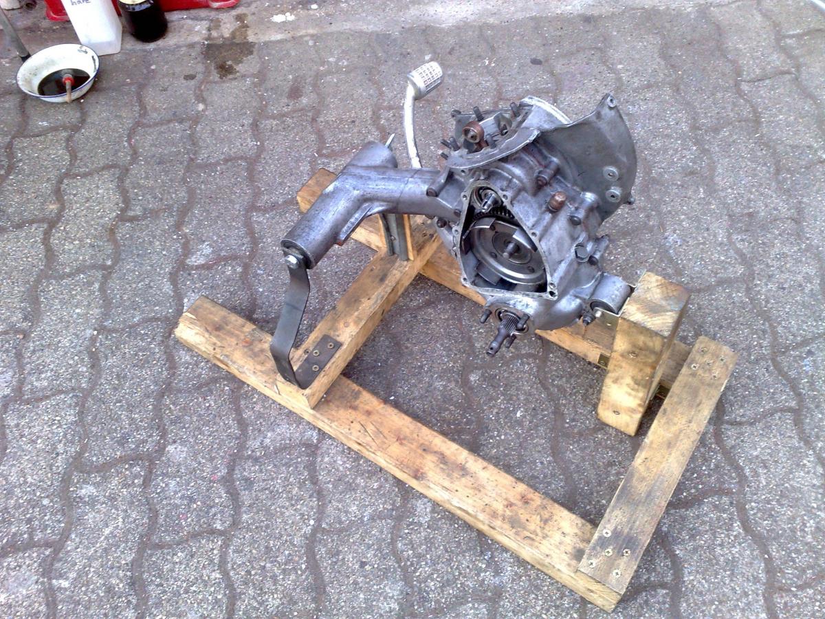

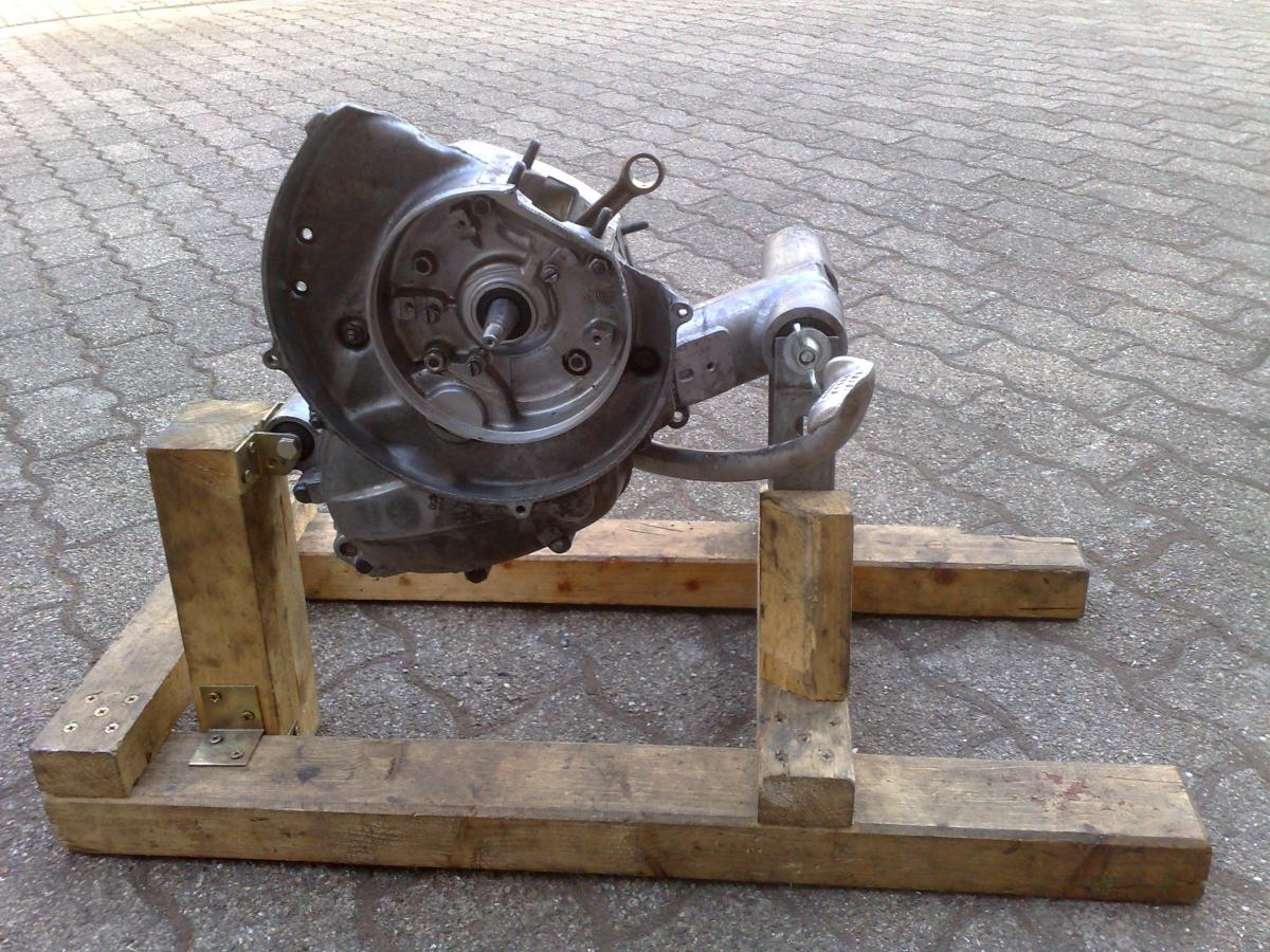

Ich hab das auch mit Latten bzw. Balken und Metallwinkeln gemacht.
Hat zwar länger als 45 min. gedauert, brauch ich aber immer wieder.
Hat sich also gelohnt die Arbeit. Als Tank hab ich einen kleinen vom Rasenmäher genommen.
Der Ständer ist auch nur zum Motor ins Eck stellen gut.
post-7864-0-62791300-1359121703_thumb.jp post-7864-0-85608600-1359121732_thumb.jp
post-7864-0-36855100-1359121672_thumb.jp
