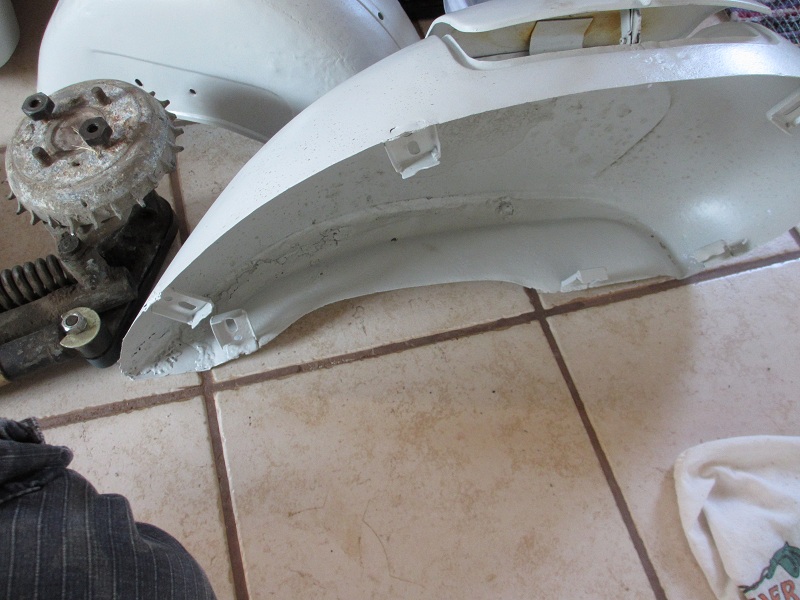

Ja hier mal kurz die restlichen Teile. Die eine Backe sieht 1a aus die zweite leider nicht mehr ganz so gut. Die ist unten rum schon ein wenig durch. tank sieht auch noch ganz gut aus. ausser die löcher oben sind leider ausgerissen.
Aber zum Kotflügel vorne habe ich ne Frage. Ist das normal das da oben entlang in Längsrichtung Links und Rechts eine Schweissnaht verläuft? Ich hoffe man sieht es auf den Bildern. Sonst mache ich noch neue. Ist der auch gebastelt!?

nee die Schweisnaht ist da natürlich nicht original ...

warum war mir das irgendwie vorher schon klar das die Naht da nichts zu suchen hat...

Den Kotflügel was du da hast gibts als Nachbau... hatte auch mal einen daheim... werden glaub ich in England hergestellt und ist ziemlich massive Qualität...
