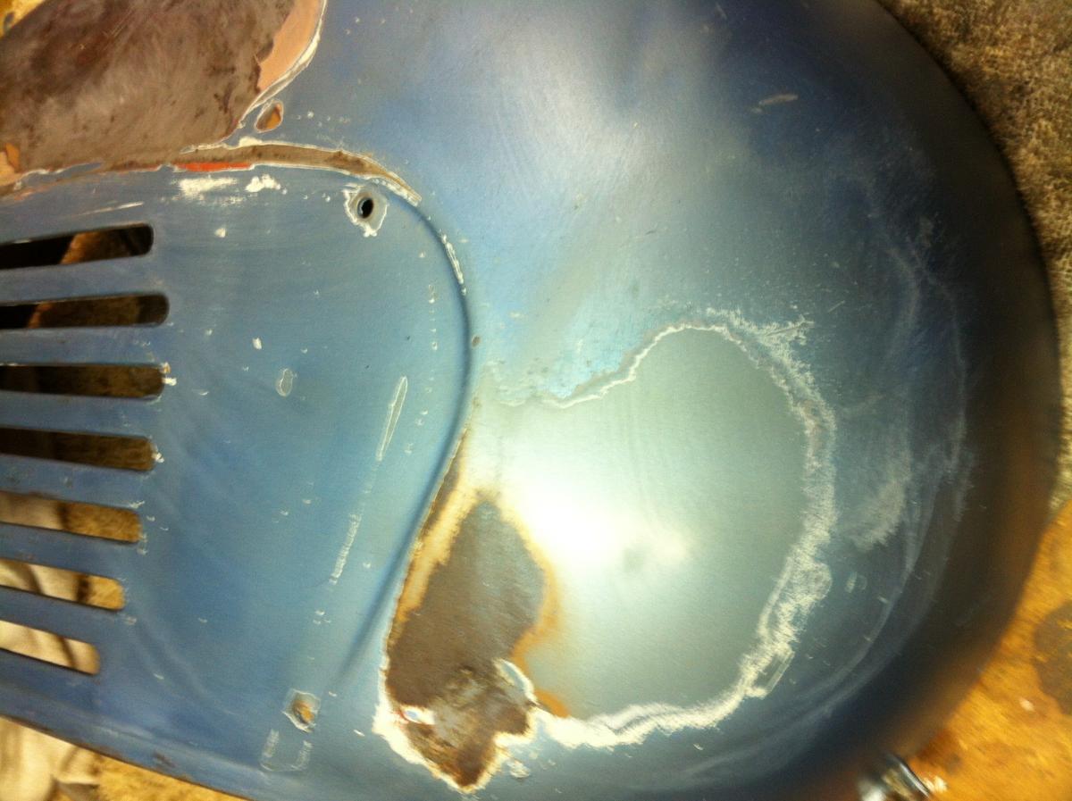

ich habe eine VBB gekauft und heute zerlegt, dabei ist mir dieses rustikal eingeflexte Loch aufgefallen!
post-23422-0-95938000-1359294591_thumb.j
Wie kann ich dies am besten wieder schließen und wieso kommt man auf so eine blöde Idee da ein Loch zu machen? :thumbsdown:
Gibt es für die Stelle auch ein Reperaturblech?
Was würdet ihr mit dem Trittbrett machen? Komplettes Beinschild tauschen oder nur das Trittbrett?

Huch das ist ja nen feines Service Loch .
Wenn's beinschild noch gut ist würde ich das Trittbrett einzeln wechseln und das Loch zuschweißen oder schön die Kanten rund machen nen Gummi drumm und fertig. Das Loch scheint ja einer gemacht zu haben um einfach irgendwo drann zu kommen.

ich denk mal das Service loch ist eher das Kleinere Problem....
Schneid doch erstmal das Trittbrett raus und erkunde mal ob der Tunnel
und die Motoraufhängung noch ok sind.
Bild 1 lässt vermuten das da alles Morsch ist...
wenns dort kritisch ist würde ich mir überlegen einen Tauschrahmen
zu organisieren bevor du den Riesenaufwand tätigst... wie gesagt wennst ein guter Schweisser bist
ist es schon machbar aber viel Arbeit.....
ist denn die Fahrgestellnummer noch lesbar? da ists ja auch schon recht knusprig...
was macht die Stossdämferaufnahme ?

Der Rahmen, ist eigentlich so noch ganz okay von der Substanz, es ist nur das Trittbrett, an der Stoßdämpferaufnahme oben ist nur ein wenig Flugrost, die Motoraufhängung muss ich mir noch genau anschauen, bekomme gerade nur den Motor noch nicht raus, weil die Schraube fest sitzt und ich sie raus schneiden muss!

das serviceloch auf der linken seite diente sicherlich zum demontieren des bezinhahnes bzw hebels und der tollen choke-feder.... denn die kannst nur gescheit montieren wenn der tank abgebaut ist und das ist bei der VBB nicht so einfach wie bei der V50 etc.

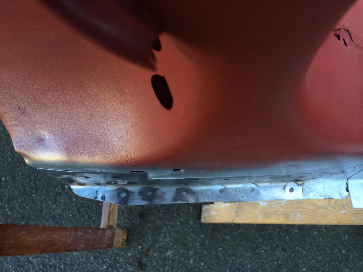

Heute wurde die erste Stelle teilweise geflickt, muss die Kanten noch mit dem WIG oder Schutzgasschweißgerät verschweißen und das Loch für die Traversenschraube bohren.
Das Blech habe ich per Hand angepasst und mit der Punktschweißzange verschweißt.
post-23422-0-44230300-1395333602_thumb.j
post-23422-0-20213800-1395333665_thumb.j
