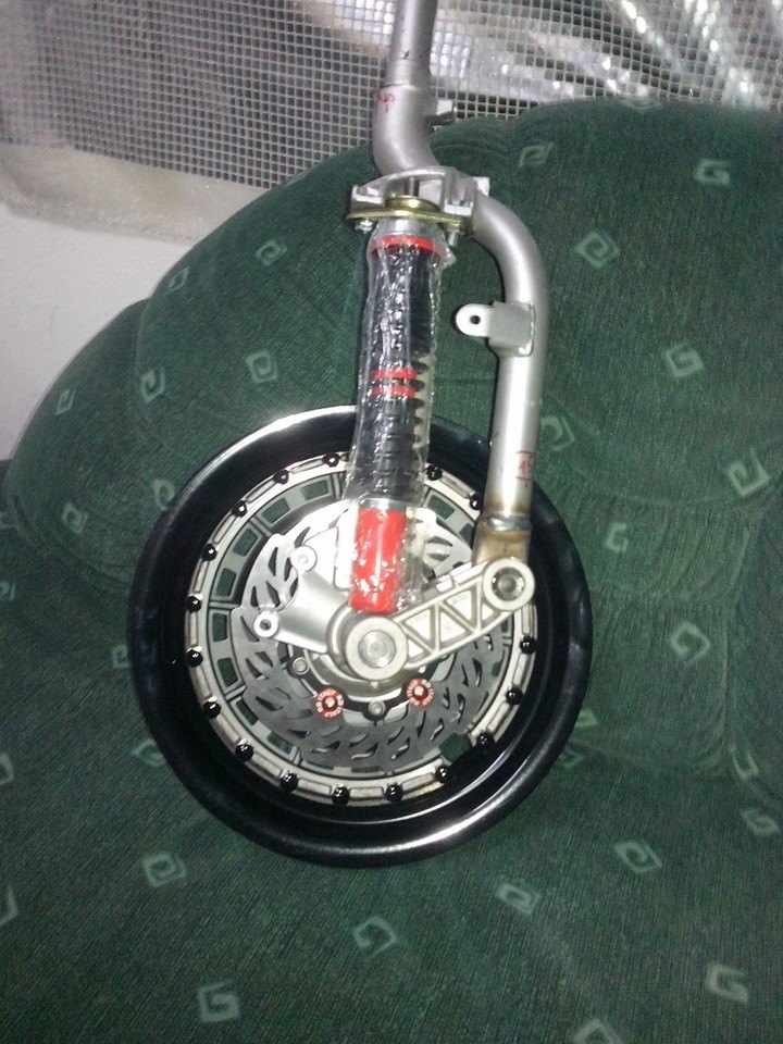

Gabel für scheibenbremse zusammengebaut zum probiern, scheibenbremse liegt auch bereit. Jz wird die gabel gekürzt und angepasst.

Ist eine 12" felge von der aktuellen vespa 946. Hier kommt ein 100/60-12 gummi drauf dann bin ich ungefähr auf 10" abrollumfang.
Vorne hab ich ne pk gabel mit px scheibenbremsenaufnahme und die radnabe von nem automaten(lx50). Hinten braucht man nen px motor mit 30er simmerring bei der hauptwelle. Allerdings denke ich dass hinten ein spurversatz sein wird, vorne kann ichs noch nicht sagen, muss ja erst zusammenbaun und recht hilfreiche tipps finde ich nirgends (wäre sehr dankbar dafür)
Dachte mir dass ich ne platte auf die bremstrommel schraube zur felgenbefestigung hinten...?
Hinten gibts bei 12 Zoll Felgen ca 20mm Versatz.
Vorne bis Du mit dem LX Teil auch um ca 10mm daneben.
Das vorne merkt man am Fahrverhalten.
Hinten mußt Du rechts die Schwinge kürzen.
