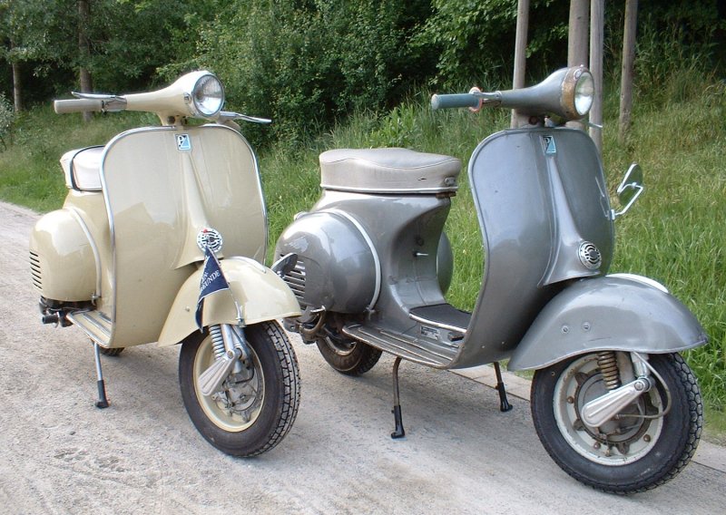

Hallo Vespa-Gemeinde,
gehe seit einiger Zeit mit folgenden Problem schwanger.
Habe eine Vespa Augsburg T/4 VGLA1T Bj. 59 - 310948 im Keller stehen. Der Motor wurde von Speedscootershop in Augsburg gangbar gemacht (Originalzustand). Nun möchte ich noch Blinker?, Reserverad? Zierleisten und weiteres ergänzen. Allerdings sind meine Bemühungen nicht sehr erfolgreich, herauszufinden wie der damalige Zustand war. Kann mir jemand hierzu helfen?
Die Bilder zeigen die Vespe nachdem sie mit Wasser und Reinigungsmittel in Berührung kam.
Bin wirklich für jeden nur erdenklichen Hinweis dankbar.
Danke schon im Voraus für eure Hilfe.
Wolfgangpost-48420-0-93585100-1359586086_thumb.jpost-48420-0-26171000-1359586213_thumb.jpost-48420-0-30691300-1359586408_thumb.jpost-48420-0-95611300-1359586546_thumb.jpost-48420-0-24802200-1359586641_thumb.jpost-48420-0-47695200-1359586756_thumb.j
Das dürfte keine 59er sein, sondern mindestens eine 61er. Ich hab die 310 515 mit Bj. 1961 auf dem Typschild und verbürgter EZ Februar 1961. Aber: Schickes Ding, was Du da hast! :thumbsup:
Ach ja: Zierleisten gibt´s nicht mehr, Blinker brauchst Du eigentlich nicht, aber wenn passen die von der GS160 (Repros). Und Hupe und evtl. auch der Scheinwerfer an Deiner sind nicht korrekt. Reserverad gab´s nur als Zubehör; Halter dann an den beiden Schraublöchern im Tunnel.
Bearbeitet von t4.
Bj59 kann ansich nicht sein...da wäre die Nr zu hoch und sie hat das ovale Typenschild , was es 59 noch nicht gab und so um 61 ca verwendet wurde. Aber schickes Ding mit super Substanz , da eine behutsame Originallackrestauration raus zu machen.
Ich tippe auch eher auf Baujahr nach 60, da Blinker erst ab 61 vorgeschrieben waren.
Mir ist nicht bekannt, dass es vorher Ausführungen mit Blinker gab.
Ich habe:
eine Standard von 1960 ohne Blinker (Einzelsitz ohne Zierleisten)
eine Luxus von 1960 ohne Blinker (Sitzbank und Zierleisten)
eine Luxus 1963 mit Blinker (Sitzbank und Zierleisten)
Ich habe (wie oben geschrieben) die 314 515 (also 432 Fahrgestellnummern vorher). Die hat noch das eckige Schild, auf dem ab Werk das Baujahr eingeschlagen war. Außerdem ist meine verbürgt am 14.02.1961 zugelassen - was den Schluß zulassen würdee, daß die T4 hier im Topic etwas jünger sein müßte.
Blinker wurden *damals* bei Ladenhütern oft nachgerüstet, um sie nach 1961 noch zulassen zu können. Es gab die Blinkanlagen ja beim Händler als komplette Nachrüstsets. Vielleicht war diese T4 ein solcher Ladenhüter.

Ich glaube das passt hier ganz gut rein:
Wie sieht denn das Vespa Emblem auf dem Beinschild aus?
Habe hier noch ein NOS Vespa 150 Schild mit Nietlöchern, passt das?

Hallo T4.
erst einmal vielen Dank für die Antworten auf meine Fragen.
1.) Ob es eine 59-ziger ist weiß ich nur aus der Fahrgestellnr. die ich im Netz gefunden habe, muss also nicht unbedingt stimmen.
2.) Zierleisten gibt es wirklich niergends mehr . . . ?
3.) Warum hat denn meine Vespa einen Blinkschalter, der sieht so aus als wenn er schon immer da gesessen wäre und da wären noch die Bohrungen auf den Backen mit einem erkennbaren Umriss.
4.) Kannst du mir noch sagen was an der Hupe bzw. Scheinwerfer falsch ist?
Wolfgang

Ok - ich ging nur nach der eingestempelten "1961" in Verbindung mit der EZ 14.02.1961 auf meinem eckigen Original-Typschild.
Hallo T4.
Wolfgang
Zierleisten für "ohne Blinker" gibt es meines Wissens nach nirgens mehr. Ich hätte hier noch einen Satz, den ich an meiner T4 noch nicht verbaut habe, weil ich irgendwie hoffte, das irgendwann mal irgendjemand danach Repros anfertigen könnte ...
Backen / Blinker / Blinkerschalter: Könnte alles aus dem Werks-Nachrüst-Kit stammen. Ich hatte bei mir an meiner 3-Gang-T4 einen 4-Gang-Schaltdrehgriff mit nachgerüsteten Universalblinkern dran.
Hupe: da gehört eine Hella-Hupe mit einem schwarzen HELLA-Emblem hin. Der Scheinwerfer sollte ohne in den Zierring integriertes Schirmchen und mit einem Glasdurchmesser von 105 (Scharlach) oder 110 mm (Bosch) sein (Maße aus dem Gedächtnis und ohne Garantie ...).

Dann ist meine vielleicht was Besonderes ( ;-):-D ) mit der 61 auf dem O-Typschild und dem verbauten Hella-SW. Für die SW-Frage gibt es m. E. (mindestens) 3 Möglichkeiten
  • entweder war der Sprung von Scharlach nach Hella baujahrabhängig (meine 60er GS3 ist z. B. beScharlacht)
  • oder die Auxburger haben genau wie die Luigis einfach ins Regal gegriffen und verbaut, was da war
  • oder der SW wurde wg. eines Umfallers mal gegen das gerade verfügbare Exemplar getauscht
Ist ja eh´nicht so dramatisch; passen tun beide Versionen. Foto meines O-Typschilds find ich grad nicht; liefere ich nach.
