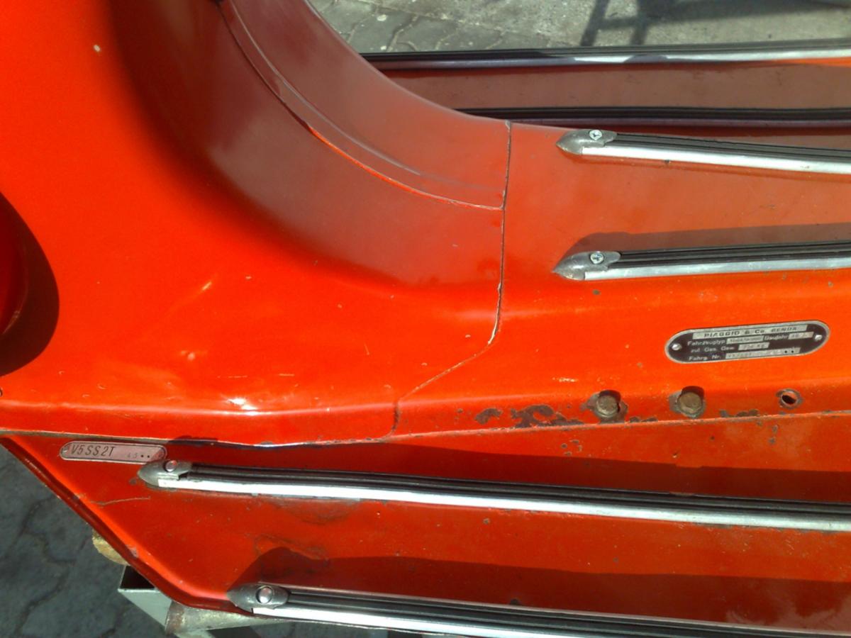

Habe einen Riss im Trittblech und der Traverse darunter.Der Vorbesitzer hat beide mittels Schraube wieder verbunden, meine frage sollte man das schweißen,wenn ja wie? Laserschweißen bringt laut meinen infos die geringste hitze ins Blech, sodass der Olack kaum beschädigt wird.
Hat jemand davon bilder oder erfahrungen?
Was würdet ihr machen? Oder einfach eine 3mm bohrung am ende vom riss damit nichts weiter Reist ?
Und wieder eine Schraube in die vorhandene Borhnung der strebe?
Mfg

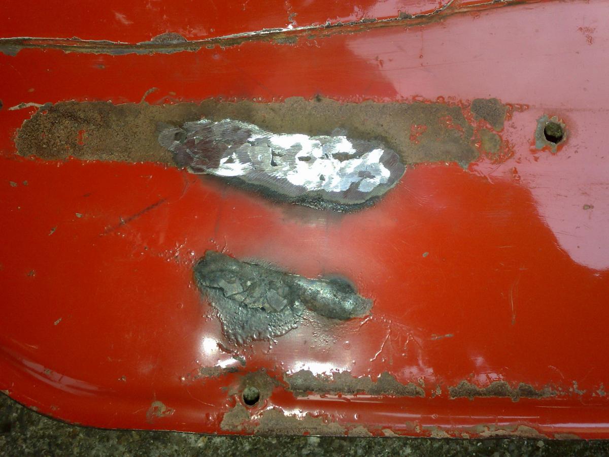

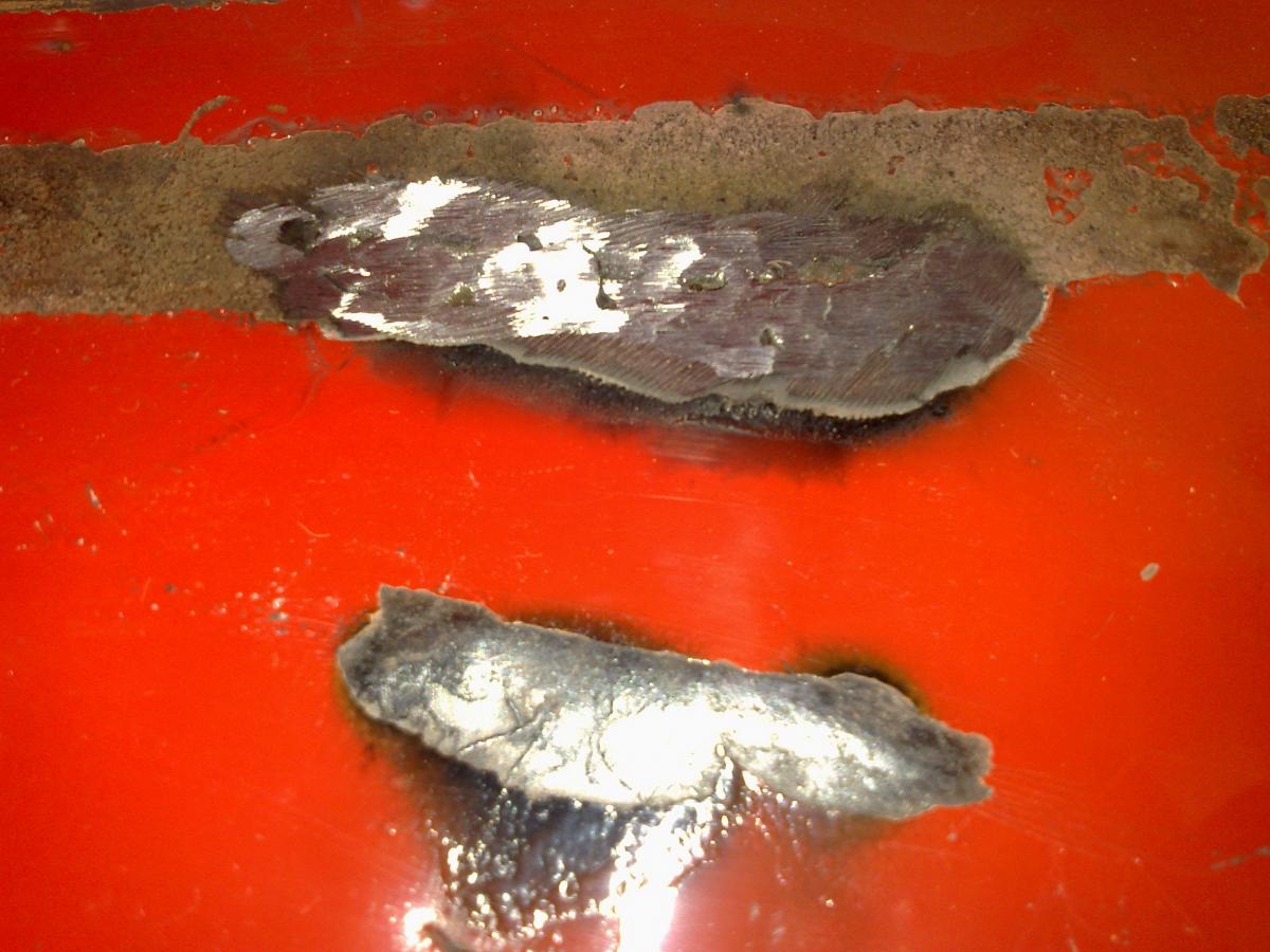

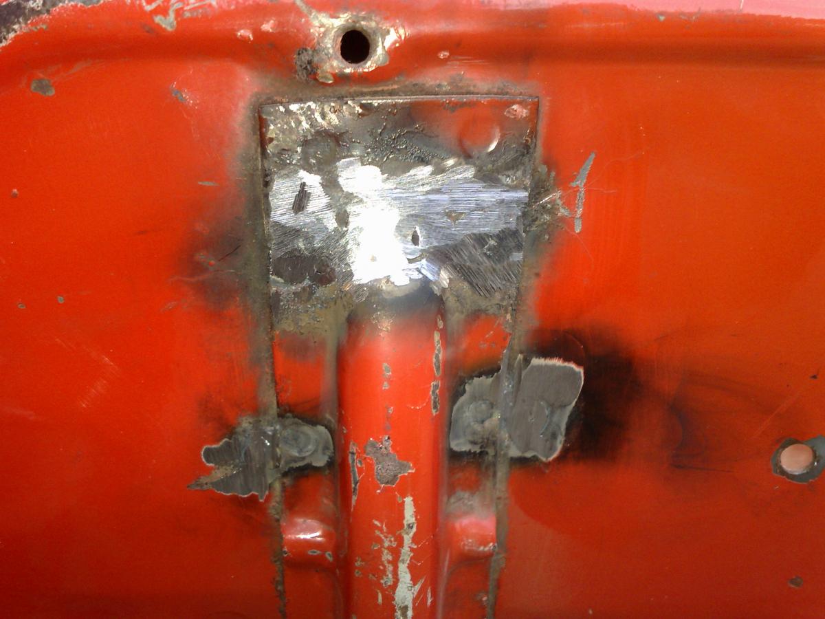

Hier die versprochenen Bilder der kleinen Schweißaktion an meiner Sprinter:
Vorher:
Nachher unten:
Nachher oben vorne unbearbeitet:
Nachher beide Stellen gedremelt:
Fertig:
Hab etwas Grundierung, dann etwas Rot mit dem Finger draufgeschmiert.
Fällt meiner Meinung nach kaum auf und sah vorher nicht wirklich viel
besser aus.
Hätte der Roller mehr blanke Stellen gehabt, hätt´ich´s blank gelassen.
Muß man also immer selber entscheiden was einem besser gefällt.

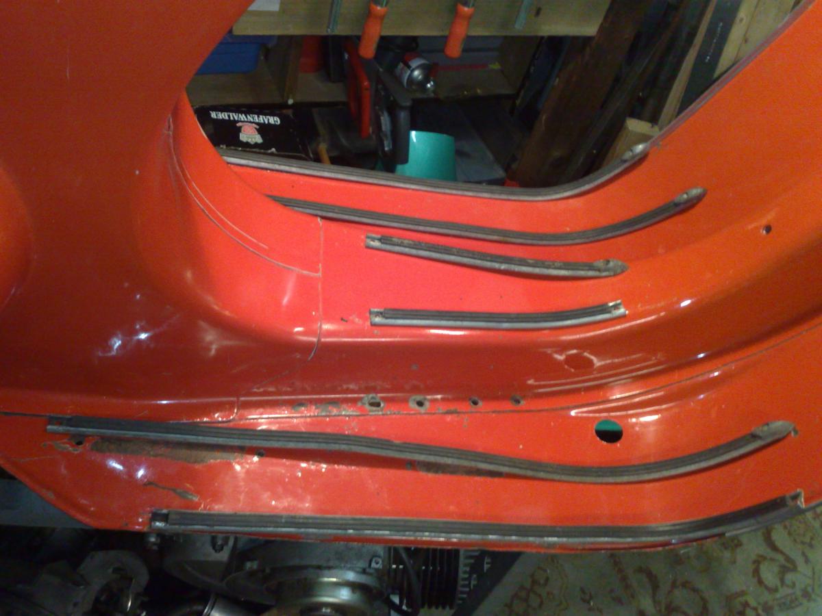

Ich habs getan hat super geklappt olack ist auf dem tritt nicht weggebrant :-D Schweißnaht natürlich geschliffen und dann später mal was zusammen gebaut und vorher poliert wird geilo
