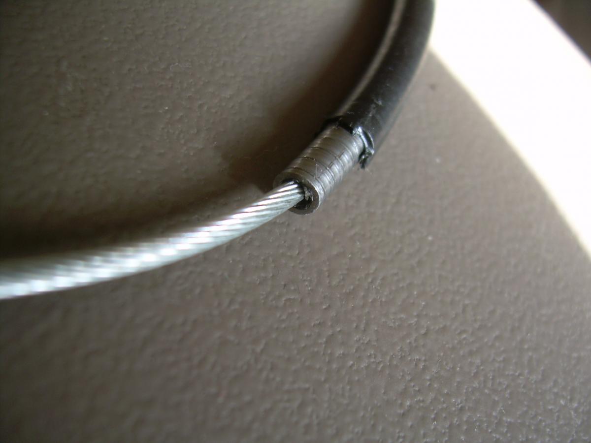

Ich habe den originalen Außenzug der PX alt-Bremse ausgetauscht gegen was ganz hochwertiges
aus der Fahrradbranche von der Firma S****. Der 1,8er Original-Innenzug hat hineingepaßt.
Ich kann nur sagen, ich bin begeistert von der Bremswirkung. Die Bremsleistung hat sich gefühlt nahezu verdoppelt.
Richtig giftig geworden, das Ding.
Mit den Modifikationen an der Bremse ist die Bremsleistung nun keinesfalls mehr schlechter als die einer
Lusso-Bremse. Das ist natürlich die Bedingung.
Dazu jetzt noch mal ein Bild vom Außenzug:
Die Bremse zieht auf den Punkt genau...ist aber auch zu erwarten bei derart stabiler Außenhülle:
Der vespafremde Außenzug macht, wie gesagt,  nur Sinn bei gleichzeitiger Modifikation der Alt-Bremse!
Wenn da nichts weiter gemacht wird, nützt die neue Hülle allein auch nichts.
