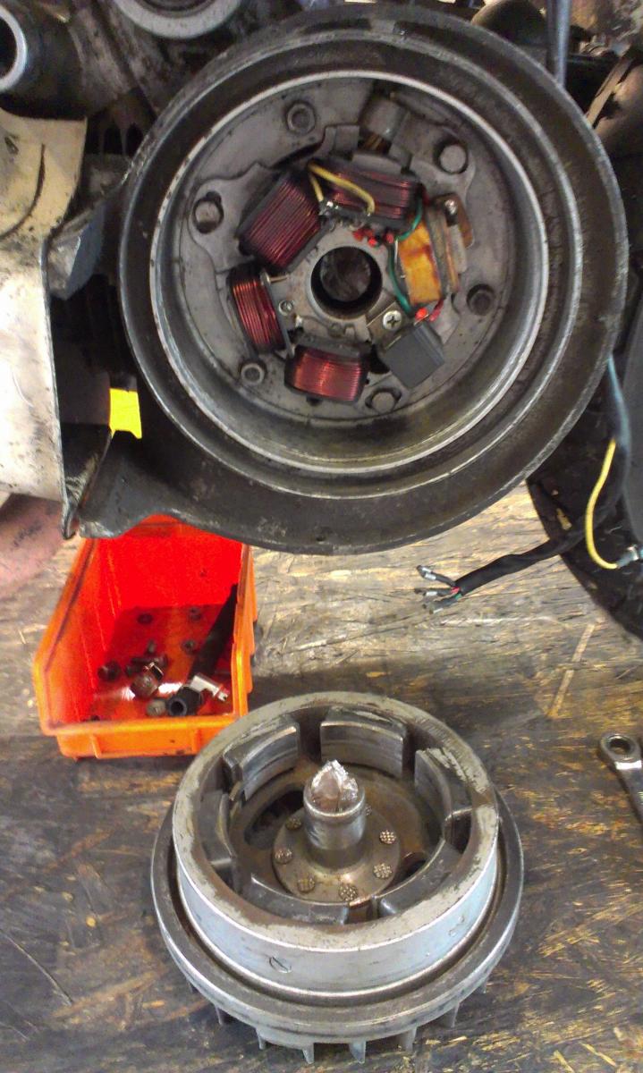

Es klapperte plötzlich so heftig im Maghousing
LI Welle, kurzes Inderrad, 175 Stage4
Bearbeitet von Schmied
Unter diesen Umständen hab ich das auch nicht für möglich gehalten...   :laugh:
Der Motor ist weitesgehend Standart, lediglich ein 175er Inder Stage4 verbaut, dazu ein Casa DL200 Clubman und ein SH20 Vergaser - die Kiste lief ganz fein, schätze 95 liegend. Das war auf dem Weg zurück von Kulmbach, im tiefsten Osten, Ortsausgang im 3. Gas gegeben und es hat geknallt, Motor aus..
Die Welle war gebraucht, kam aus einem Spanischen LI Motor, lief vorher mit Mugello ohne Probleme, dachte für so´n U10 PS Motor sollte die noch gehen. Das Polrad ist ein indisches, mit den kurzen Finnen, ob das jemals gewuchtet wurde?? Das ganze lief extrem Vibrationsarm, da war nix vorhersehbares spürbar.
Hab den Konus jetzt rausgekloppt, der Riss ging vom Halbmond aus - soviel kann man sehen.
Egal, hab gerade eine MEC GP Welle geordert, das Elemec dazu, das soll dann wohl halten   :laugh:

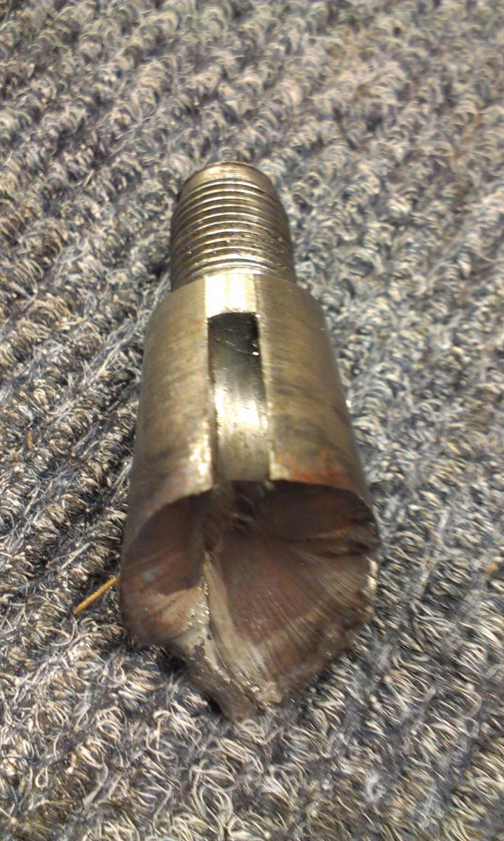

da ist doch rost an der bruchfläche. gibt es den bruch auch in näher aufgenommen?
schönes bild. hat was von ner ufosichtung.
ich würde sagen, dass der riss gegenüber der nut angefangen hat, aber nicht durch überbelastung oder ähnlichem, sondern aus einer inhomogenen materialzusammensetzung beim guß. hat lange gehalten. daher das krieselige. der rest dürfte dann eine dynamische kraftspitze abbekommen haben und ist auf einmal abgeschert. (daher fehlen die raststellen)
(muss nicht stimmen)
Auch wenn  das Bild echt unscharf ist: das gegenüber der Scheibenfedernut ist die Restbruchfläche. Rastlinien gibt ja auch wohl mehr als genug.
Vermunuing: Risstart bei der Scheibenfedernut, um das klar zu sagen müsste da Bild aber besser sein, oder ich müsste die Bruchstücke in Händen halten.
