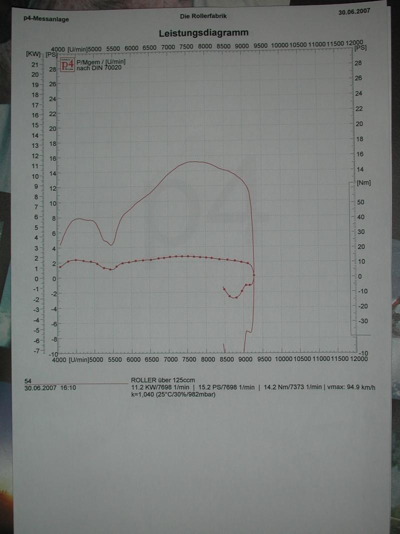

  der praktikant schrieb:
Jetzt mal ein Diagramm für "Normalsterbliche" :-D
136er Malossi, 28er Dell' Orto, Zirri Silent Corsa
Vergaser muss "untenrum" noch gescheit eingestellt werden, da verschluckt er sich noch... (sieht man auch)
Hab jetzt den Auslass vergrößert auf 68% und noch nach oben gezogen. Somit komm ich jetzt auf 188/126 Steuerzeiten.
Außerdem ist der Auslass jetzt im UT bündig zum Kolbendach.
Auch bei Übergang zum Krümmer sind jetzt keine störenden Kanten mehr.
Danach standen allerdings "nur" 1000 Umdrehungen mehr an. Aber keine Leistungszuwachs.
Bin bei der Hauptdüse jetzt auf 115 runtergegangen. Damit ist auch das "Loch" untenrum fast weg.
So siehts derzeit aus: und ich muss sagen dass ich ganz zufrieden bin. :-D
Bearbeitet von der praktikant
da muss doch mehr gehen! Hab ein sehr ähnliches setup wie du (siehe eine seite vorher) und war zu letzt auf 15,4 Ps
Komm lass uns ein low budget 20 HiRaPs-Projekt daraus machen.
Vielleicht bringen 2 Köpfe mehr zusammen als einer.
finde da fehlts obenraus.
wo steht die Zündung
evtl anderer Kopf mit anderem Quetschflächenanteil
Bearbeitet von scooteria frankonia
Mein Diagramm mit aehnlicher konfiguration, aber polini doppel, 28 bzw 30 Mikuni und Silent alt: produziert eine praktisch identische Kurve (praktikant beitrag 30.6.) und macht dann einfach zu. Ich sag mal es liegt am Auspuff (iss bei mir zumindest die einzige noch nicht veraenderte Komponente) Mein Diagramm
Meine Kurve ist etwas weiter oben. Wobei ich aber mit dem Auspuff die 16.5PS ja nicht als schlecht empfinde.
Bearbeitet von minikin222
Zündung steht bei ca. 18°.
Hab aber auf dem Prüfstand schon versucht durch die Zündung was zu verbessern.
Wird aber in beide Richtungen nur schlechter.
Hmmm, das mit dem Kopf klingt interessant. An welchen denkst du da? Mir fällt nur der Gerhead (heißt der so?) ein.
