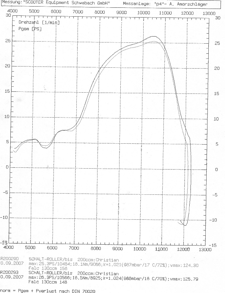

komme gerade aus schwabach vom SESC:
Rote Kurve KTM auspuff, Zirri MR2000, PWM 38, PVL, 54er Welle
Blaue Kurve: Prototyp Auspuff von Flo, rest gleich.
gruß v50pilot
Saubere Sache, Glückwunsch!!! :-D
Jetzt muss ich doch mal den "gedrehten" MR2000 rausholen! Aber ohne gscheiten Auspuff geht da denk ich erstmal ned sooo viel :-D
Mal hoffen, dass es kommendes WOEnd mit dem Prüfi klappt. Meine PX raubt mir jede freien Minute.....
Grüsse aus der Nachbarschaft
schick, jetzt noch 0,8 ps und dann haste mich in der literleistung :-D
Noch 1,6PS und `n paar Umdrehungen weniger, dann haste mich in der Leistung ! :-D
neuer Auspuff - sind noch am Ball !
Achgeh .....ich zünd morgen meine kiste an...ist ja deprimierend schön langsam.......

Also ich find das immer eher motivierend als deprimierend. Da sieht man halt mal wieder, dass man mit dem richtigem Knowhow und Aufwand, sicherlich auch im Bezug auf die verwendeten Komponenten, fies geile Motoren bauen kann. Weiter so...

Will eigentlich nur wissen, ob die 40 mit dem Setup geht, habe am Zylinder auch nichts geändert seit der 8500 U/min Kurve !
Zum Fahren wird`s wohl auf die 36,4PS Variante hinauslaufen - scheint mir bisher der beste Kompromiss zu sein !
Nadel ist die Originale !

Kurve gehört sich v.a. untenrum noch bissl gebügelt aber ansonst find ich das echt klasse für aus der Box.
Schöne Kurve - wundere mich trotzdem (wie auch schon beim Amazombi), dass da nicht noch mehr geht, zumal der Falc Auspuff ja eigentlich auch nen guten Eindruck macht !?
Hast Du den mitgelieferten Ansaugstutzen verbaut ?
