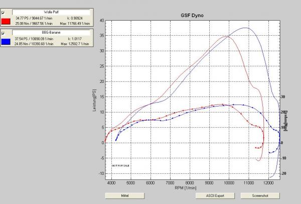

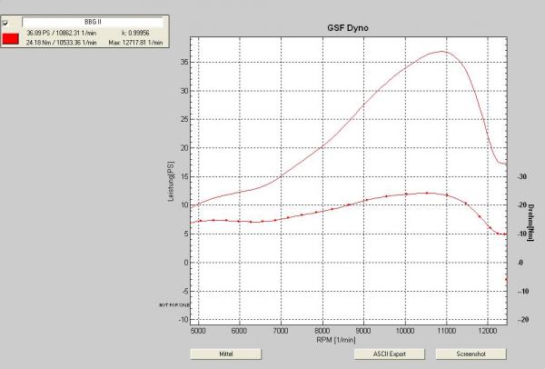

bodybuildinggym Geschrieben 12. Januar 2008 Teilen Geschrieben 12. Januar 2008 letzte Ausbaustufe: Link zu diesem Kommentar Auf anderen Seiten teilen Mehr Optionen zum Teilen...
bodybuildinggym Geschrieben 12. Januar 2008 Teilen Geschrieben 12. Januar 2008 Sieht ja nicht wirklich schlecht aus ...Was fehlt dir jetzt noch !? Haste nen Vergleich mit meinem Proto ?Hier der Vergleich:ist wohl eine Glaubensfrage, welcher Puff! Link zu diesem Kommentar Auf anderen Seiten teilen Mehr Optionen zum Teilen...
bork Geschrieben 12. Januar 2008 Teilen Geschrieben 12. Januar 2008 ich dreh durch, was ist den da noch ausbaut worden um bei knapp 11000 U/min noch ein Pferd draufzulegen?ist das eigenlich immer noch der Quatrini der nix kann?VOLL FETTEN RESPECT !! Link zu diesem Kommentar Auf anderen Seiten teilen Mehr Optionen zum Teilen...
oli-san Geschrieben 12. Januar 2008 Teilen Geschrieben 12. Januar 2008 nee, der bbg2.10890 peak leistung Link zu diesem Kommentar Auf anderen Seiten teilen Mehr Optionen zum Teilen...
bodybuildinggym Geschrieben 12. Januar 2008 Teilen Geschrieben 12. Januar 2008 sehr spät, aber auch schon recht früh 30PS. Ich glaube, dass das wohl nicht anders möglich ist, einen fahrbaren Motor zu bauen mit ordentlich Schmalz bei unseren Kubikzahlen.Ich habe ja, nachdem sich die Gehäuse schon auf dem Prüfsstand verabschiedet haben, ziemliche Angst vor viel Drehmoment, deshalb habe ich mir 25NM als Maximun gesetzt und bin nun auf der Suche nach sehhhhhrrrr viel Band über 20NM. Link zu diesem Kommentar Auf anderen Seiten teilen Mehr Optionen zum Teilen...
