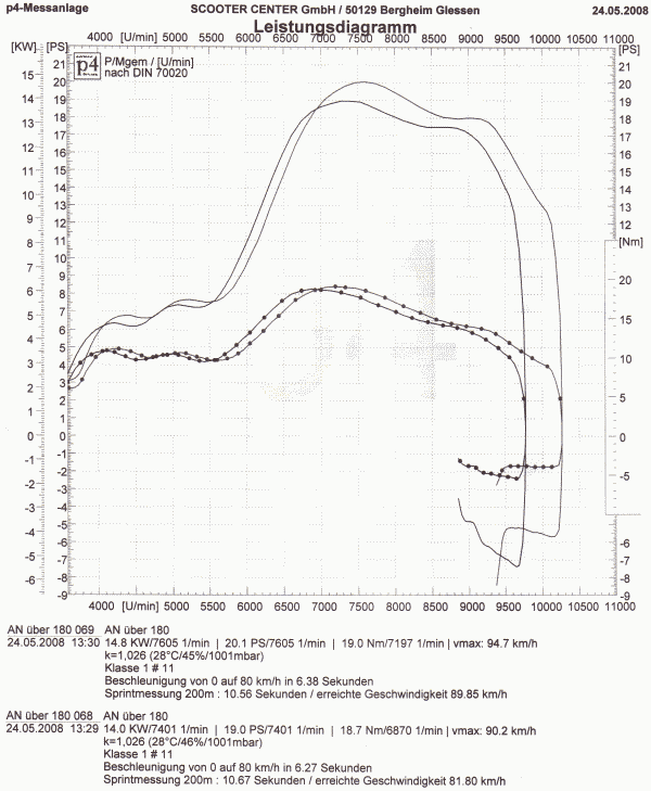

Dem Gezacke nach tät ich sagen daß das obenrum zu fett läuft, oder der Motor war kalt.
72 kommt mir auch recht groß vor.
wenn du nichts weiter ändern willst, ist das anpassen des zylinders sicher ein muß. wieviel du dabei gewinnst, steht allerdings in den sternen.
falls dir der "druck" deines motörchens reicht, kannst Du dich immer noch darum kümmern, das die übersetzung optimal passt. was fährst du denn aktuell?
denn so wie der motor die leistung bis 6000 entwickelt, sieht das doch nach einem stärkeren o-motor aus, auch das drehzahlniveau passt.
PM mal rasputin oder gerhard an, die haben bei diesen 75ccm zylindern auch schon mal tiefer ins eingemachte geblickt.
is 72 echt noch viel zu fett ? ich trau mich ja schon fast nicht noch magerer ^^... aber vielleicht test ich das mal.
ist deswegen die kurve hinten so untypisch ?
ja also die überströmer werd ich auf jeden fall noch machen, das ist klar.
und die primär ist ne 4.6... es geht mir aber nicht ums schnell fahren , sondern nur um gute beschleunigung....also bleibt die drinne.

72 würd ich nicht als viel zu Fett bewerten, ich bin nämlich mit nem 75er DR ne 70er HD gefahren. Also, unter 70 würd ich auf keinen Fall gehen.
meine hat sich grad mit einer 78er gefressen, am auslass und einlass....hmmm
zündkerze schön dunkelbraun...ärgerlich

Servus,
So jetzt hab ich von meinem Polini Auch ne Kurve
Der Zylinder wurde 1mm höher gesetzt
ÜS 112°
Auslass: 174°
VA: 30°
QK 1,3mm
sonst ist der Zylinder wie aus der Schachtel
Vergaser 28 Dellorto
Polini Membran ASS
GPS Auspuff (PM40 Nachbau)
Die Überströmer des Blocks wurden an den Zylinder angepasst
Bin Soweit ganz zufreiden. Aber ich hab ein Ganganschlussproblem im 4. Gang.
Hat jemand eine Idee wie man das Leistungsloch ab 5000U/min weg bekommt.
Aber da hab ich den Auspuff im Verdacht, kann es sein dass die Steuerzeiten für diesen Auspuff schon ein bisschen lang sind?
Gruß Wlade
Bearbeitet von VespaWlade
Gruß Wlade
Viell. sollte der ein bisschen mehr ausdrehen um den Anschluß zu bekommen.
der vorauslass scheint mir für einen unbearbeiteten polini etwas groß.
sollte der original nicht etwa bei 27 oder so liegen? ist zumindest beim malossi der fall.
Übersetzung?
Hab letztens auch nen 133er für nen kumpel mit ählichem setup zusammengebaut.
da funzt das ganz fein. Allerdings ne 2.86er primär.
hab ich auch im m1l find die ganz gut

@HerrGawasi, und Don Pula: Die Steuerzeiten sind nicht ganz Original, wie oben geschrieben ist er Zylinder 1mm höher.
Die Messung der Steuerzeiten liegt schon ein wenig zurück, bei Gelegenheit werd ich das mal nochmal kontrollieren
Die Übersetzung ist eine Original PV/ET3.
Bei der Übersetzung habt ihr mich auf ne idee gebracht, ich hab jetzt 100/80-10 reifen drauf, vlt Probier ichs mal mit nem 3.00-10
gruß wlade

au ja, jetzt hab ichs gesehen, beim höherlegen ändert sich natürlich auch der vorauslass
(wenn ich auch 30 immer noch nicht glaube).
dass die überströmerzeit etwas niedrig ist, denke ich auch, gerade wenn der zylinder eh schon höhergelegt ist.
also nochmal messen, um klarheit zu schaffen. generell würde ich bei einem motor wie deinem den vorauslass um
die 28 wählen.
kannst natürlich immer mal kürzer übersetzen, bei deinem setup sollte der vierte aber eigtl. überhaupt kein problem sein.
die 28 wählen.
wieso? wenn man schon wegen der beschissenen ringe keine fläche hinkriegt könnte man ja wenigstens mal ein wenig steuerzeit versuchen. so'n polini funktioniert ja nun auch mit 30-32° va mit viel fläche recht ordentlich, warum sollte das mit dem winzloch auf 28 kastrieren?
Habe bei zwei Polini auf 65-67% breite den Auslass bearbeitet
laufen beide jetzt schon ca. seit 1000km ohne Probleme mit den Ringen
lg
Mein polini hat auch 67% und die Ringe halten mit glueck 1000km, die Regel ist aber eher ein paar hundert km.
Kolben dann auch im A oder?
Was mich doch interessieren würde: Kriegt man's mit großzügig verrundeter Auslaßkante nicht doch irgendwie hin?
Hast Du nicht was mit Malossi-Ringen probiert?
1. Kann ich mir nicht vorstellen. Der Unterschied zu den Ringen vom GS-Kolben ist immens. Un da gehn ja haltbar auch nur 70-72% hab ich mir sagen lassen.
2. Malossi-Ringe im Polini-Kolben :-D

wenn man die dinger ran nimmt brechen die ringe bei originalem auslass schon. gut, man kann auch glück haben.
Nach sowas fällt´s immer schwer ne Alltagsreusenkurve (von mir aus auch Minderleistungskurve; mein Ego ist eh unerschütterlich) zu posten:
Ist auf dem Ammerschläger P4 der Rollerklinik entstanden. Habe nur keinen Scanner, dafür aber die Daten mitgenommen.
Polini 130
Worb5 Mallekopf für Polinie ausgedreht
Polini Membran
Dello 24
PM40
As 184 Üs 123
Leider hab ich da mal wie so nen Idiot vor 5 jahren an den Oberkannten der Austritsfenster rumgemacht :-D . Allerdings nur die ersten 1-2 mm. Man könnte das wohl auch freundlich als Sägezahnphase bezeichnen.
Neue geile Ausrede, oder? Besser als falsch bedüst, nich geblitzt oder nicht Vollgas, was? :-D
Ach ja: Auslassbreite 63% wegen Polini Kolben, Zündung 19°, QK 1,5mm, HD 110, ND 55, MR AQ 264, Nadel D22 3. v.o.
Am Wochenende in Emmerich gab´s ne neue Kurve mit folgenden veränderten Komponenten:
Mini Tassi in Polinistutzen mit 30er Ansaugrohr
TMX30
Hammerzombi
Kopf von Gravedigger von ca. 68% auf 45% QFAnteil gebracht
HP4 auf 18°
Am Zylinder wurde nicht´s verändert.
Hier nochmal der Direktlink zur alten Kurve: Voila
Bearbeitet von Brosi
TMX30
Hammerzombi
HP4 auf 18°
Da ist aber noch der Polinikolben drin mit 63% Auslass?
Dann ist das ja immernoch erweiterungsfähig. :-D
