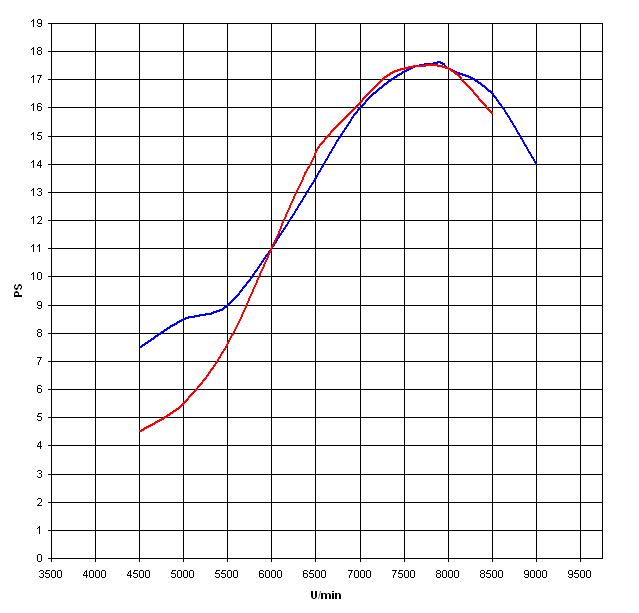

Stadtmotörchen
Der Motor ist am Prüfstand über das gesamte Band leicht zu fett gewesen mit passender Einstellung müssten 18 Ps leicht möglich sein.
Überströmer am Gehäuse angepasst
Rennwelle zur Lippenwelle umgearbeitet
Franz Auspuff
Mikuni 27 TMX
Malossi Membran
PK- Lüfterrad
Bearbeitet von Patricks
Stadtmotörchen
Franz Auspuff
Mikuni 27 TMX
Malossi Membran
PK- Lüfterrad
wär mir da nicht so sicher, wenn ich auf deinen K-Faktor von 1,14 schaue!
