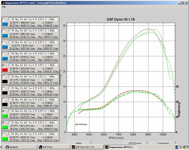

War heute beim Haan auf dem Prüfstand. Vielen Dank an alle Mithelfer.
Ergebnis sieht nicht schlecht aus, wenn ich auch mehr Drehzahlen erwartet habe.
Rotax Polini geschraubt, ohne schweißen. Auspuff S&S, Keihing 39er, Bedüsung original Ebay!, Kupplung XR XL2 Carbon 5 Scheiben ohne Keil montiert.
Unterschied von der Roten zur Grünen Kurve - 5/10mm Spacer vor dem Membran!

na klasse leistung auf alle faelle, leistungstechnisch liegen wir etwa auf gleichem niveau, drehmoment liegt bei dir natuerlich deutlich mehr an!
gratulation!
Sehr schöne kurve, sieht vor allem gut Fahrbar aus.
Welche Zündung hast du den drauf?
Mit Auslassteuerung?
Habe bei mir die PVL drauf und dann halt für die QM mit Fremdkühlung (Batterie)
