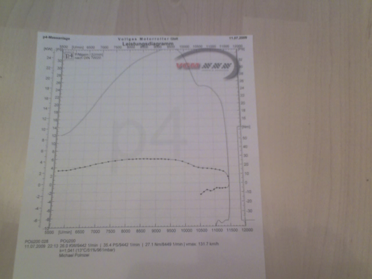

Hat da einer nen Verdacht was mir meiner Drehmomentkurve nicht paßt ? Verlauf Steil auf dann abfallend ? Hatten 3 Püffer dran und immer der gleiche Verlauf. Steuerzeiten liegen bei 128/193 ca. 136 Malle. Irgendwie nicht typisch fürn 136er.
Bearbeitet von helma
krasser sprung von 65 bis 75. irgendwie sehr bullig anschiebend. was haste denn mit kopfgeometrie, qk und auslassform gemacht?
nach meiner ansicht fehlt da überströmzeit!
setz den zylinder mal höher (üs über 130°) und lass die auslasszeit mal unberücksichtigt
die werte sind ja harmlos. nee, irgendwie nicht? 56er welle?
schau mal nach alten diagrammen von rocket88, der hatte auch so nen malle, der sehr früh kam.
Franz ja, aber nicht eingeblendet. Kann ich morgen mal machen. Haben noch das gleiche Setup drauf gehabt mit aber einen kpl. anderen Verlauf.
51 Hub ! 1b klasse
51 Hub ! 1b klasse
hat der franz das gleiche produziert?
Einlass ist RD 350, oder?
nee, der Franz schaffte das nicht ganz so schön. Ja, RD350 Membran. Kommt die Tage aber ne Tassi rein. Mal schauen was dann noch passiert.
@oli
fast die gleiche ?
Hmm. Ungewöhnlich. Zu wenig ÜS Zeit hätte ich jetzt bei 128° eigentlich noch nicht vermutet. Ließe sich evtl aber mit ner dickeren Fudi relativ leicht testen.
Was hast du denn für ne Zündung verbaut? Zündzeitpunkt?

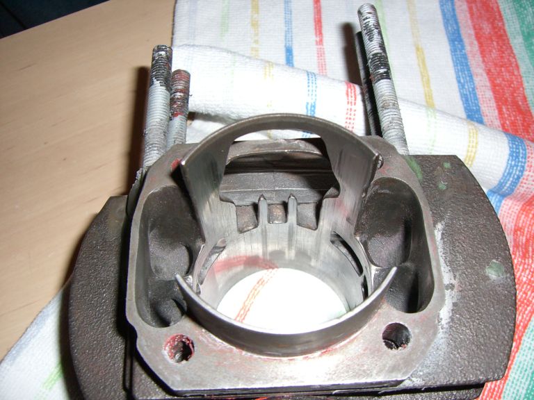

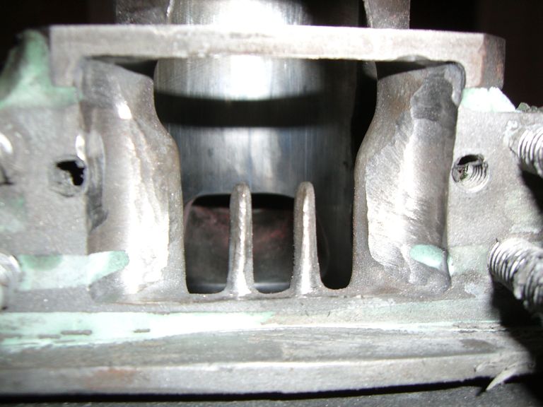

Ist jetzt evtl weit hergeholt, aber das erinnert mich an ++Hardy++´s alten Malle:
Der kam auch sehr früh und verlor nach hinten raus.
Was mir bei dem aufgefallen war, dass der Hardy damals sehr motiviert den Einlass im Bereich der Zähne gefräst hatte:
Die Boostports haben da nicht mehr viel Führung nach unten und der Einlass spält evtl direkt in den Auslass.
Könnte sein, dass bei hohen Drehzahlen die Spülverluste in den Auslass stark zunehmen. Bin mir da nich sicher, ist mal so ins Blaue geraten.
Bearbeitet von Brosi
der einlass ist bei weiten nicht so weit nach oben geöffnet wie der vom hardy, macht ja auch nicht wirklich sinn!

Das komische is ja beim Helma´s 136er, dass er schon immer so krass war im Drehmomentanstieg: egal mit welchem Auspuff, RD oder Mallemembran.
Mein 136er (ziemlich identisch: 129/193°, Auslass fast genauso, Minitassi in Mallestutzen, 34er Keihin, Allerdings ne Vespatronic) hat nen ganz anderen Drehmoment-Verlauf, auch mit dem gleichen Auspuff.
Ich verstehs auch net...
