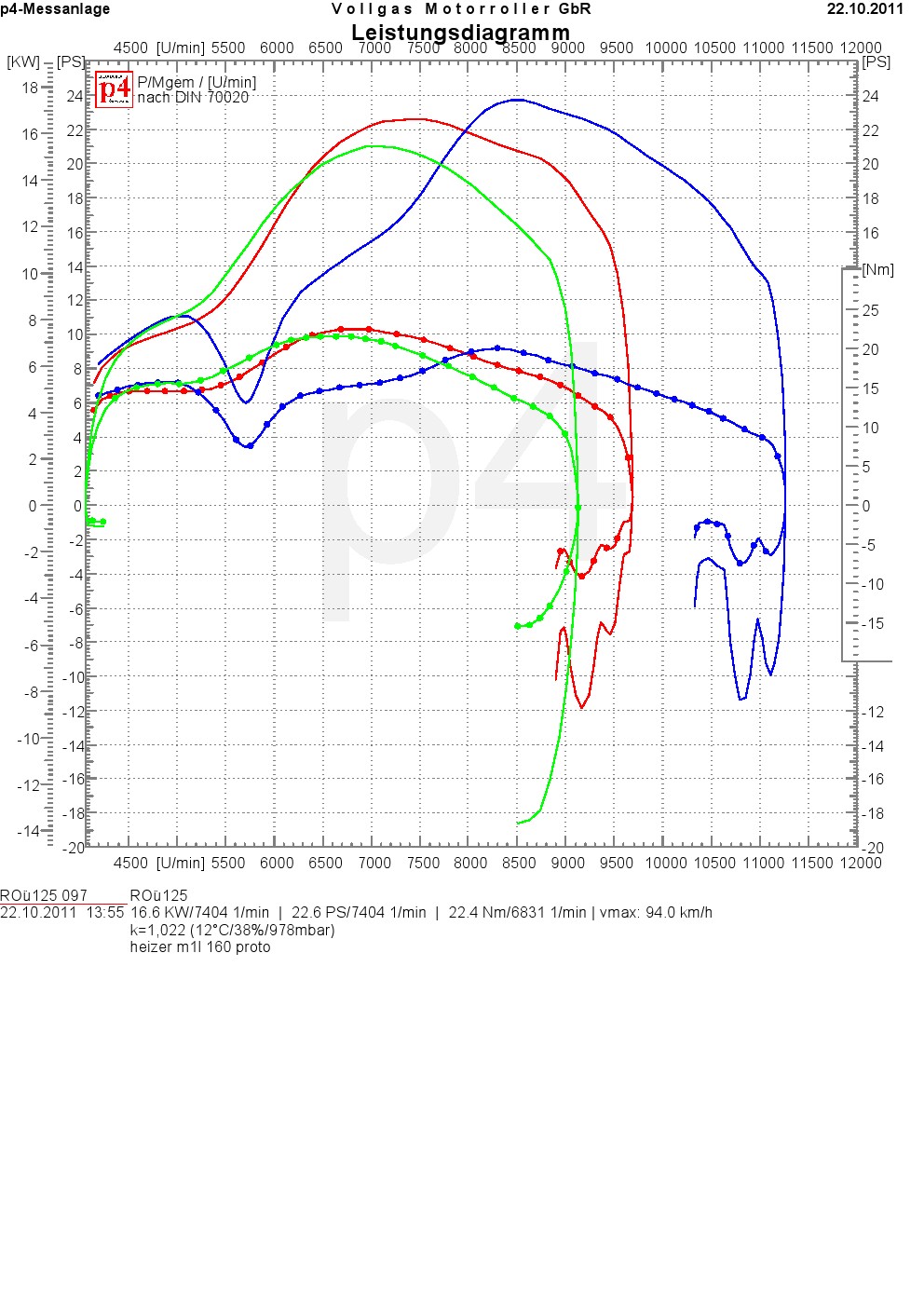

War mit meinem M1L 60x56 auch mal wieder auf dem Prüfstand. kleinen auspuff vergleich gemacht, Franz, Midrange, Prototyp.
30er dellorto
126/188
66% breite
runde oberkante
langstreckenmotor, lief so das fallrace.
blau=midrange
grün=franz
rot=proto
Dem Midrange fehlt glaub Steuerzeit. Mein Favorit ist der Proto, der läuft echt schön.
bei 6000 16 ps, das rockt :wacko:

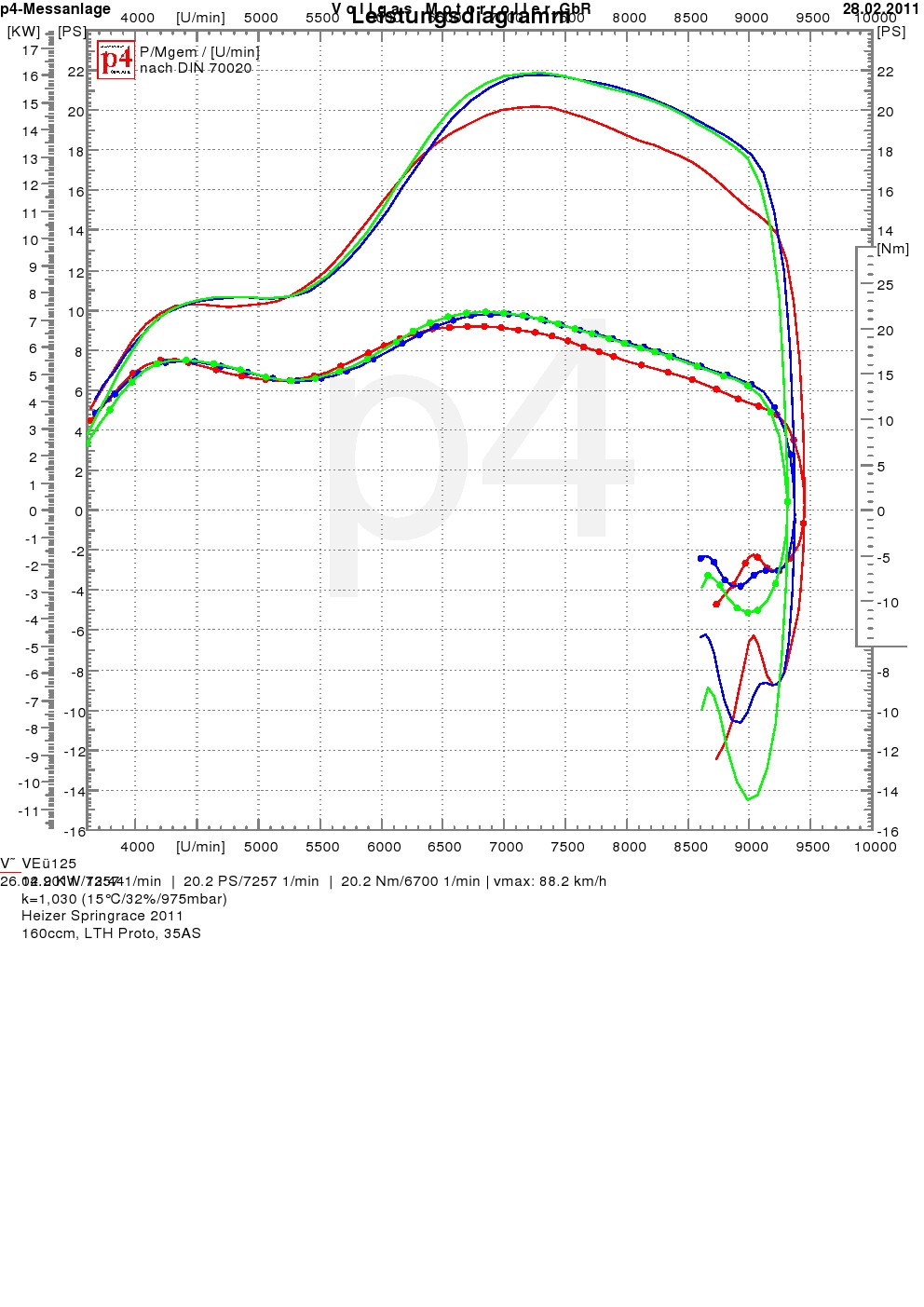

hier noch die alte Kurve vom Springrace, einziger unterschied, der auspuff war ein alter Proto
rot= 35er pwk airstriker
blau und grün=dello vhsh 30
30er dellorto
126/188
66% breite
runde oberkante
da würd ich ja glatt mal mehr auslass versuchen...
ja wurde mir auch schon geraten.
ich dachte vielleicht probier ich mal 124/188.
mal schauen wozu ich noch bock hab.
mir reichts ja eigentlich so :wacko:
38,6 PS? :laugh: Ist glaub ich Record mit 60er Falc, oder? :wacko:
Zumindest von den hier veröffentlichten Kurven.

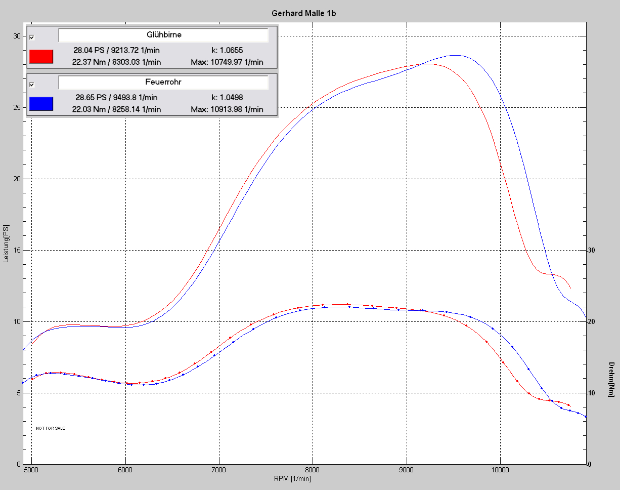

Klar, das sind jetzt Extrembeispiele, aber diese Kurven mit 51mm Hub finde ich schöner:
BBG mit Knego
Gerhard mit Glühbirne/Feuerrohr
Und der Falc hat vom Einlass und den Überströmern ja eher mehr Potenzial als Polini und Malossi.
