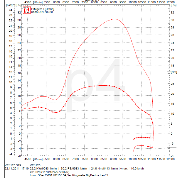

Polini Evo direkt. Bei Gehäuse, egal ob Membran oder Drehschieber, würde ich sagen, dass da alles, bis auf Kleinkram, schon ziemlich passt. Hier iss halt die Beule doof. Wenn die statt nach unten nach oben ginge wären wir etwa da, wo's sein sollte.

kenn diesen buckel meist von zu hoher verdichtung kopfseitig und von zu starken gegendruck des auspuffs.
das mit dem gegendruck spiegelte sich auch des öfteren bei unserem test mit den kammerdämpfern vom fox wieder.
Ich kenn' das auch mit zu hoher Verdichtung, das ist allerdings dann eher nur die Ursache für Zündprobleme, und die machen die Beule.

zwecks zu hoher verdichtung: den buckel hatte ich mit quetschkante 2,1mm (blaue kurve) auch... also daran kann es nicht liegen, oder? zündung ist die vespatronic... bin schon von 25 bis 21 grad (bei 3000udr) alles durch, ändert nix am buckel ... steht jetzt wieder bei 22 grad.

Hier mal die letzte Kurve vom M1-L-60.
131° / 197°
Quattrinikolben
38er PWM 155HD 48ND
1,0 QK
Vespatronic 25°
BigBertha
54,5er Kingwelle
V-Force 3
Versetzte Auslaßstehbolzen 60mm (38mm Durchmesser)
das mit der hohen verdichtung und zündung hätte ich ja dann als nächstes erwähnt.
hatten die diskusion ja schon ein paar mal, bezogen auf die v-tronik!
Hatte ich vor kurzem genau andersherum...
Viel Verdichtung (zu viel) = schöne Kurve, weniger Verdichtung = Berg & Tal...

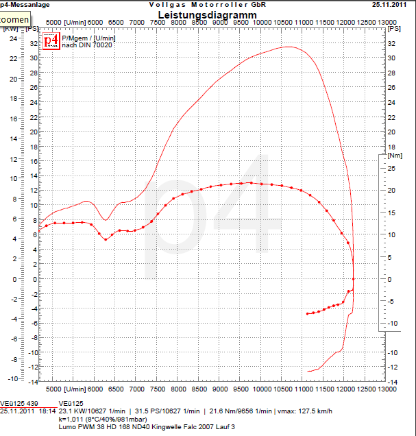

So da bin ich noch mal mit meinem "Buckel" Evo....
Habe Ihn jetzt mal neue Düsen verpasst - mit dem Lamdasonden Prüfstand war das eigentlich ganz eindeutig... unten viel zu mager, oben zu fett. Habe noch mal 1 PS rausquestchen können. Vespatronic jetzt wieder auf 22 vOT - da läuft es am besten....
Also Zündung umgebaut... Spule ganz nah an den Motor, Dickes Massekabel, Eigene Leitung direkt an das Pick up gelötet. Zündkerzenabstand auf 0,5 verkleinert...
Hilft alles nix, der "Buckel" bleibt. Beim Fahren ist er ja eigentlich nicht wirklich merkbar...
Aber trotzdem es ärgert mich! hat noch irgendjemand eine Idee, wie ich den weg bekommen könnte?

hat die rolle eine e-bremse?
wenn nicht, würde ich auf den lambda-kram nicht so richtig unbedingt wetten wollen... allen falls kann man da eine tendenz erkennen.
mit bremse sieht das natürlich anders aus.
wieviel auslass winkel hast du dem evo denn gegeben?
