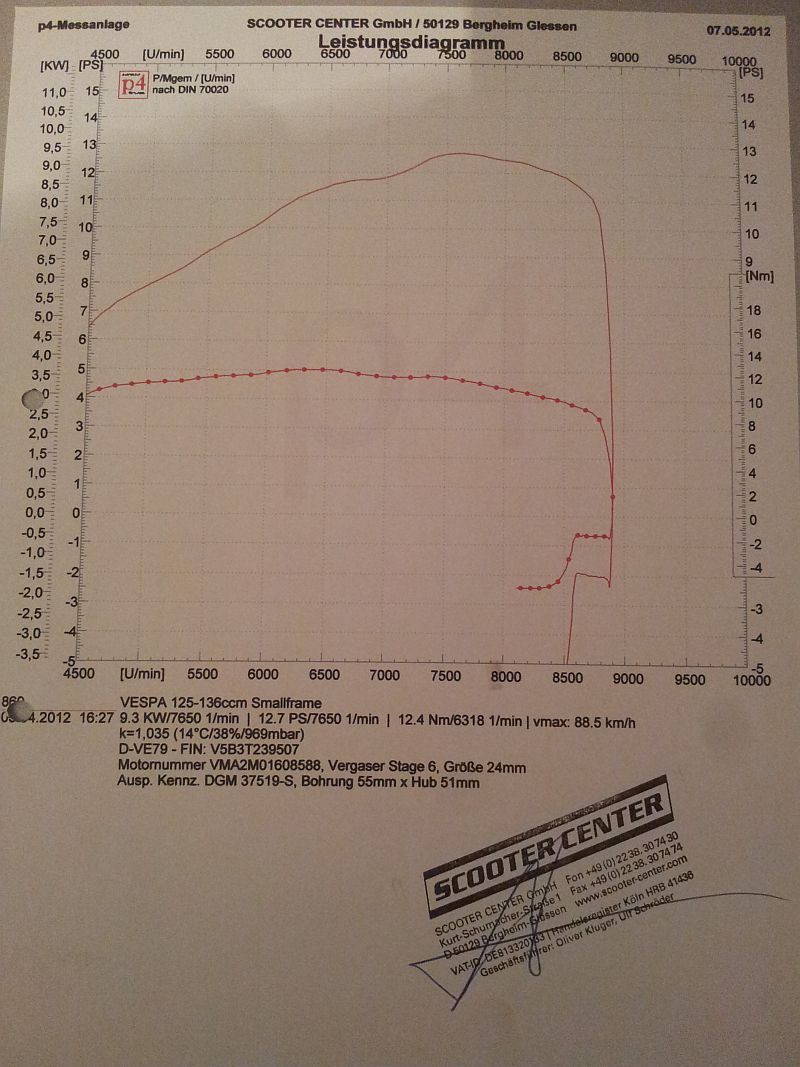

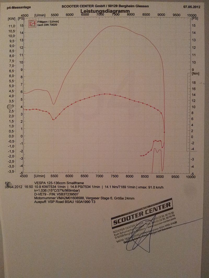

Setup:
Et3 Zylinder (176/122, 68%)
GS Kolben
Gravedigger Malossi Kopf
Mazucchelli Rennwelle (unverändert)
Polini Membransauger (nur versäubert)
Stage6 R/T PWK24
Marchald Luftfilter
4 Scheiben V50 Kupplung
V-Tronic 23°
2,54 Primär kurzer 4. BGM
Auspuff Polini Banane und VSP Road
Polini Banane:
VSP Road:
