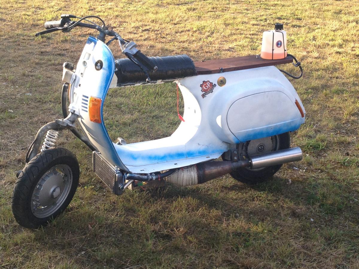

All meinen Respekt an Saban und Matze. Es ist unglaublich dass ihr in nur fünf Tagen spontan solch eine Karre aus vorhandenen Teilen zusammen geschustert habt. Wäre ich kein Zeitzeuge würde ich das keinem anderen glauben..... :thumbsup::thumbsup::thumbsup::thumbsup:
Hier die Karre der zwei Wahnsinnigen (einfach geil wenn man Details sehen durfte :drool: ):

Hier noch ne Kurve von dem Mofa das ich am WE in Regensburg dabei hatte
war ein Blitz projekt von mir und dem Hr Zerstörer
leider noch etwas zu schnell für mich mus noch etwas üben ;)
hoffe das ich die ponnys bis Bremen in den griff bekomme;)
Motor
Geheuse Quattrini
Zylinder Ski Doo Rotax
Welle King 60mmHub vielen dank noch an die Tolle welle die diese leistung und vorallem das drehmoment helt UNVERSCHWEISST
Auspuff Fichtel
Zündung PVL
Vergaser Keihin PWM 39mm

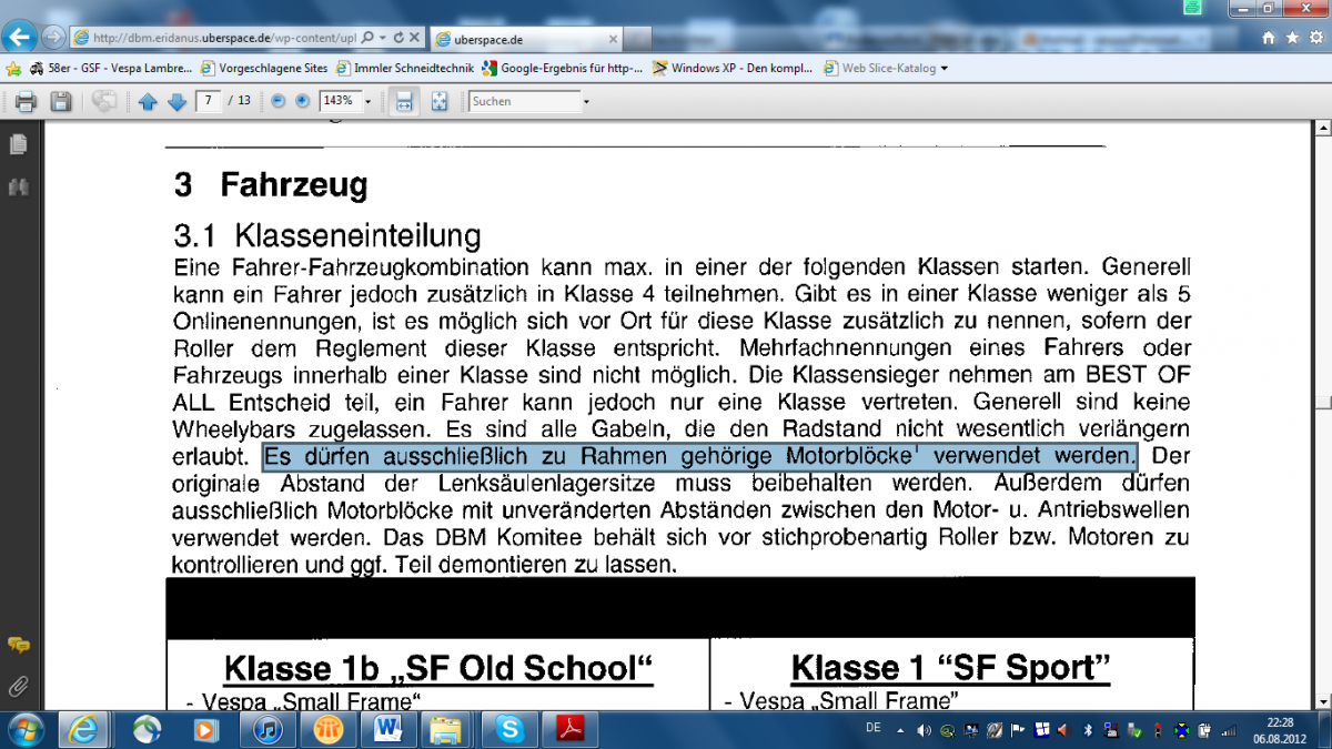

Schade nur das ihr wegen dem Quattrinblock nicht in die Klasse 1 SF-Sport zugelassen wurdet, warum auch immer! Kann ich irgendwie nicht aus der DBM Richtlinie rauslesen......(ich wäre fast aus der Streetracer verbannt worden, da ich auch nen Quattriniblock fahre. Hätten die Streetracer Teilnehmer nicht dafür gestimmt wäre ich raus gewesen, obwohl in Mindelheim ein Quattrinigehäusefahrer den 3Platz gefahren hatte!?!?)

Darf jetzt kein PK-Motor in V50 Spezialkarosse, ET3-Motor- in V50 1Serie, Motorgehäuse PX-Serie Pro in LF, Motorgehäuse PX Malossi in LF außerhalb der Klasse 4 fahren? Oder gilt das etwa nur für den Quattriniblock der in der Vorgabe garnicht genannt wird?
Verstehe ich einfach nicht. (finde es auch sehr schade das trotz der geringen Teilnehmerzahl bei der DBM solch angaschierte Fahrer so verwiesen werden)

Der Zylinder hat 65mm Bohrung und der Hub ist 60mm --> 199ccm

Das Reglement ist in dem Punkt nicht ganz sauber geschrieben, da es die GpOne und Quattrini-Gehäuse damals noch nicht gab.
Es steht geschrieben, dass "ausschließlich zu Rahmen gehörige Motorblöcke verwendet werden" dürfen. Welche Motorblöcke zu einem Rahmen gehören ist nicht definiert.
In Klasse 4 "pro Sports" ist ein "originaler Motorblock oder ein als Ersatz konstruierter Motorblock mit unveränderten Abständen zwischen den Motor- und Antriebswellen" (wozu ich auch CNC- und Quattrini-Gehäuse zählen würde) zulässig.
Das Reglement wurde damals extra für den CNC-PX-Motorblock so geschrieben, dass dieser in Klasse 4 mitfahren darf.
Ein CNC- oder Quattrini-Gehäuse bringt dem originalen Gehäuse gegeüber einen großen Vorteil mit. Dadurch, dass um das Kurbelgehäuse mehr Material vorhanden ist, kann man eine Kurbelwelle mit mehr Hub verbauen. Man würde die 60mm Hub zwar auch in einem originalen Smallframe-Gehäuse unterbekommen, jedoch glaub ich nicht, dass das Gehäuse mit den verbleibenden dünnen Wandstärken lange halten würde.
Ich gehe mal davon aus, dass dieser Punkt im nächstjährigen Reglement eindeutig geregelt wird. Aber für dieses Jahr ist das schon einbisschen fragwürdig formuliert.
Grundsätzlich ist die benannte DBM Regelung durch Auslegung zu ergänzen, wobei imho Regelungslücken nicht zu Lasten der Starter gehen dürfen.
Es ist ersichtlich, dass die sehr offen formulierte Regel, die Verwendung von Largeframe Motoren ausschließen wollte (warum man auch immer so ein Geschwür in ne SF bauen will). Da in den letzten beiden Jahren schon das ein oder andere Gerücht bezüglich CNC und neuer Gußgehäuse kursierte, ist davon auszugehen, dass das Reglement extra nicht angepasst wurde und die Gehäuse auch zugelassen werden müssen.

es dürfen ausschließlich zum Rahmen gehörige Motorblöcke verwendet werden!

ich verstehe nicht, wo das Missverständnis ist. Jeder weiß, dass nur original Motorgehäuse in der DBM verwendet werden dürfen. Die Ausnahme ist K4. Dort steht das auch noch ausführlich ergänzt. Wenn man unbedingt will, dann kann man die Formulierung mit den "Gehäusen die zum Rahmen passen" auch irgendwie falsch verstehen. Geht spätestens dann nicht mehr, wenn man die Formulierung in K4 durchliest. Geld und Aufwand sollte in den Klassen nicht ganz ausufern. Wer die Möglichkeiten eines Fremdgehäuses ausnutzen möchte, der kann ganz normal in K4 starten. Da passt so etwas genau hin uns wird da auch gerne gesehen. Wo ist das Problem? Wenn Fremdgehäuse in allen Klassen erlaubt werden, dann wird man sie u.U. bald benötigen, um konkurenzfähig zu bleiben. Das dürfte die DBM dann so richtig Starter kosten.
Ich finde zwar auch man hätte das ruhig noch klarer formulieren können, so dass solche Mißverständnisse, komplett ausgeschlossen sind.
Prinzipiell begrüße ich aber die Einschränkungen in Kl1 eher. Klar gibt es auch Gegenargumente, die absolut ihre Berechtigung haben.
Ich finde aber gerade in einer DBM mit Starterzahlenproblemen den Schutz vor finanziellem Wettrüsten sinnvoll und wichtig.
