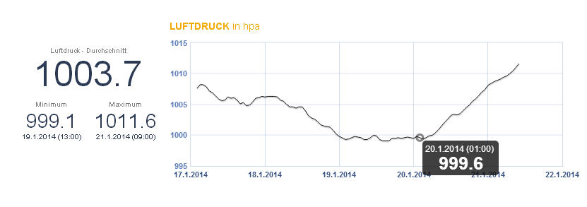

Die Wetterstation von 88079 Kressbronn (wo der Prüfstand steht) hat für den 20.01.2014 den Wert von 999,6hpa ausgegeben.
Auf dem Diagramm ist aber ein Wert von 971mBar.
999,6-971= 28,6mBar

Ist direkt neben dem Prüfstand die Wetterstation und gerade im tiefsten Süden gibt es ja keine Höhenunterschiede! Is mir auch lax jetzt, sehen wir ja eh am 25., wenn die Karre durchhält ;)

Soviel dazu das da 30 mbar fehlen:
http://www.wetter-kressbronn.de/aktuelle-woche.html

Das ist kein anzweifeln sondern blosse Mathematik.
Stell mal am P4 den Luftdruck manuell um auf die richtigen Werte, wie sie Carter u.a. auch in seinem Link gepostet hat (da war der Luftdruck sogar auf 1007mBar) und fahr die Kurve nochmal.
Dann fehlt da halt ziemlich was an Leistung.
Das hat überhaupt nichts damit zu tun das ich sagen will das der Motor keine Leistung hat.
Das sollte lediglich vor allzu überschwänglichen Erwartungshaltungen beim Vergleich warnen.
Der Luftdruck nimmt entscheidenden Einfluß auf den Korrekturfaktor, das ist nunmal ein Fakt.
Und hier gehts halt um die Wurst, warum sollte man da nicht freundlich mit einer konstruktiven Kritik drauf hinweisen dürfen?
Was wäre wenn die Klimabox nicht nur ein bischen sondern voll spinnen würde und einem Werte vorgaukelt die woanders nicht reproduzierbar wären.
Da würde man sich halt zum Deppen machen und alle zeigen mit dem Finger auf den vermeintlichen "Aufsprecher".
Fände ich schade bei soviel Herzblut was da drin steckt...
Da war die eigentliche Intention meines Einwandes.
Was interessiert der Luftdruck einer Wetterstation in der Umgebung, wenn die Station im Prüfstandsraum einen anderen misst? Schon auf die Idee gekommen, dass die Luft vor Ort sich erwärmen könnte? Oder verlegt ihr eine Pipeline, um die Luft von dort anzusaugen, wo irgendeine Wetterstation steht? :wacko:

Mein Physikunterricht ist schon ein bischen her, aber was ich noch so in Erinnerung habe sollte hier die Temperatur nicht den Luftdruck beeinflussen.
Auf die Idee bin ich auch schon gekommen, ja.
Allerdings erhöht sich der Luftdruck mit steigender Temperatur, also müsste es nach deiner Aussage ein noch höherer Wert angezeigt werden als an der Wetterstation...
Wie soll sich da der Luftdruck erhöhen? Die Luft erwärmt sich, dehnt sich auch und kann doch dann nach aussen weg. Ich mein, so ne Halle mit Prüfstand ist doch kein abgeschlossenes System.
Hier mal nur als krasses Beispiel die Änderung von 937mBar (Klimabox Vorgabe) auf 1006mBar wie vom Wetteramt angegeben:
Bei 30mBar zuwenig und über 50PS Ausgangsleistung kann es da evtl. zu 2-3PS Differenz kommen.
Bliebe halt nur die Frage wessen Angaben genauer sind, die der Wetterfrösche oder die der Klimabox...
Bei den oben gezeigten Läufen war die Tür auf, es kann also nicht durch die Absaugung bedingter Unterdruck vorhanden gewesen sein.

Warme Luft dehnt sich aus, da der Raum nicht dich abgeschlossen ist erhöht sich der Druck nicht, gleichzeitig nimmt die Dichte der Luft aber ab und zusätzlich wird da noch eine Absaugung zusätzlich für einen Druckabfall gesorgt haben. Der Motor läuft auf dem Prüfstand in einem separaten Raum dort in diesem Raum müssen die Klimadaten ermittelt werden, alles andere ist absoluter Bullshit und hat nichts, aber auch rein gar nichts damit zu tun, was ein Leistungsprüfstand misst.

Wer lesen kann ist klar im Vorteil Herr Freibier ;)
Wobei ich zugeben muß daß ich bezg. der Luftdtruckänderung durch Temperatur einer fehlerhaften Informationsquelle aufgesessen bin.
Weniger Temperatur = mehr Luftdruck ist richtig.
