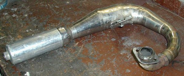

Das mit dem T5 Auspuff überrascht doch schon etwas, ist aber eher witzig und wird sicher noch für Wirbel sorgen
Ist hier ernsthaft die Rede von nem SIP T5 (mit echtem T5 Bauch)??
So einen hab ich doch noch in der Ecke liegen... zwar mit Beule aber nicht unrichtbar...
Wenn ja.... :-D:-D;-)
Muss ich mir ja doch überlegen meinen geplanten 136er gedreht zu fahren und das Ding drunterzuwurschteln...
Edith meint dieses "Ding" :

dachte hier ist von einem RZ T5 die rede..hatte mal einen in der hand u. für unfahrbar für einen 172er befunden(was er auch ist),aber für einen 136er müsste er passen..
sehe aber hier war ein lefthand T5 am werk... :plemplem:
gruß
Tom

DAS ist genau der SIP/Scorpion/SIP EVO der auf der T5 GAR nicht geht!
<{POST_SNAPBACK}>
den den ich meinte ist ein right-hand.. :-D
den sollte man echt mal auf ner SF testen...könnte ich besorgen..
gruß
Tom

Der extra für T5 gebaute, ist ein deutlich sichtbarer Unterschied zu meinem 200er PIS
Und es is der mit Drehzahlkrümmer,  :-D
<{POST_SNAPBACK}>
ist der baugleich mitm scorpion? oder ist der t5-scorpion wieder so nen 200er verschnitt?
