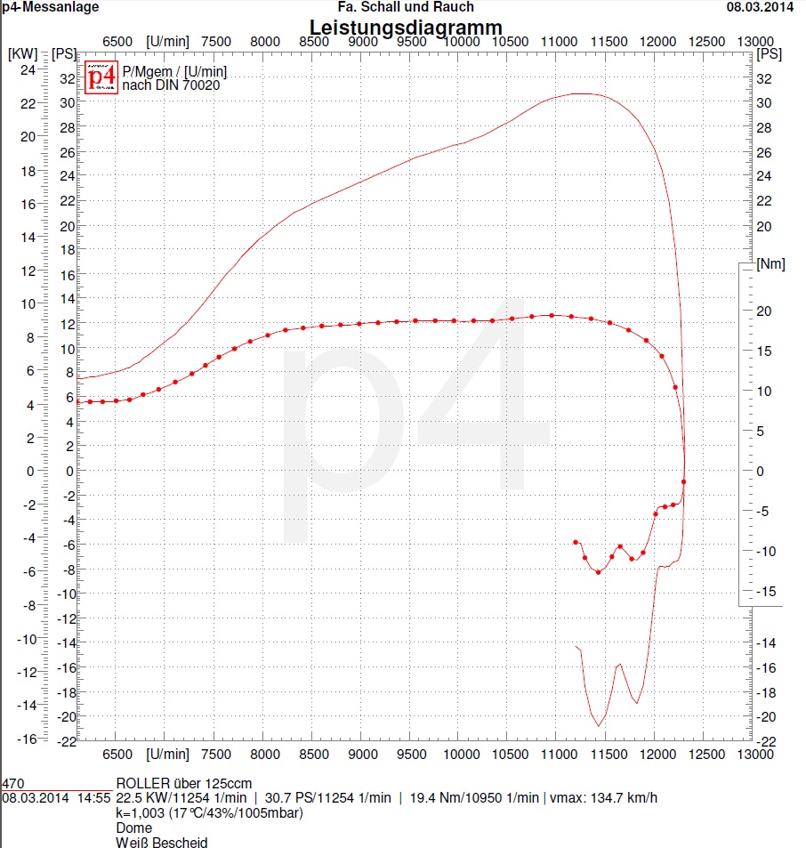

mein k1 parmakit hat nun auch die 30 geknackt.
parma sp09 57x51, einteiliger auslass
auspuff proto
leider kein drehschieber
vforce 4 auf eigenbau membrankasten
30er gaser
noch das gezackel wegbekommen, resoloch wegmachen und vielleicht hüpfen ja noch 1-2 ps raus wenn man sich mal mit dem gaser und der zündung zeit nimmt.
kopf ist auch noch ein anderer geplant
Bearbeitet von heizer
  • Like 3
war heut mal bei schall und rauch in freiburg. das gezackel ist weg, leistung nahezu gleich.
parmakit sp09.
57x51
einteiliger auslass
30er gaser
rd350 vforce4
proto auspuff
  • Like 7
parmakit sp09.
57x51
einteiliger auslass
30er gaser
rd350 vforce4
proto auspuff
das gezackel ist doch nur weg, weil die p4 softwäre besser glättet?
denke ich auch. werde aber noch einen vergleich machen und den motor nochmal auf den dynojet stellen.
