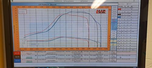

Habe mal ein bisschen mit dem Italkast gespielt.
Italkast 132
54hub
30er Dello
Sip vape
Vmc auspuff
Zweiteiler?
vor 7 Stunden schrieb heizer:
Italkast 132
54hub
30er Dello
Sip vape
Vmc auspuff
Welche Übersetzung wurde hier gefahren? Sieht gut aus, Respekt :)
3.0 ist da momentan drin.

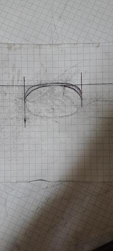

Auslass hat 68% breite und eine sehr runde Oberkante.
Da könnte man noch was holen vermute ich.
Bearbeitet von heizer
vor 3 Minuten schrieb leckmaul:
Der zieht dir die Falten aus'm Gesicht! 😁
Kein Vergleich zu meiner k1 mit 3.5 und 33 ps
Aber ich mag den grauguss italkast.
Läuft echt schön und bei dem Preis ist der eh richtig gut.

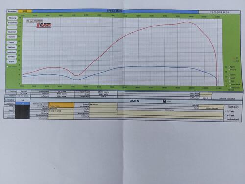

Resteteile PK motor:
  • Malossi 112ccm 120°Üs/171°As QK 1,65mm,  nicht am Block angepasst
  • Original PK Kurbelwelle nicht geflext, Einlass ~145° (92°vOT - 53°nOT)
  • Sito+ Auspuff
  • 3,00 primär mit Standard 4-Gang
  •  SHBC20L ND50 HD90 PK-Filter mi 8x11mm Bohrungen
  • 3.00 Reifen
Bearbeitet von potatoPL
vor 50 Minuten schrieb potatoPL:
  • Sito+ Auspuff
  • 3.00 Reifen
Findest noch einen resopott in den reste teilen? :-D
  • Like 2
vor 29 Minuten schrieb lukulus:
Ja, aber nicht für PK-Kurzhub. Ich möchte das Reserverad behalten und den Rahmen nicht zerschneiden. Ich weiß, dass es sowohl am Einlass als auch am Auspuff gedrosselt wird.
OK für das tägliche Pendeln in der Stadt, stark von unten und fährt maximal ca. 70 km/h auf der Geraden.
Die Idee war, alles wiederzuverwenden, was möglich war :) Das Einzige, was ich neu gekauft habe, waren Kolbenringe vom Rasenmäher, die ich an Malossi angepasst habe.
Das Projekt heißt „Zero Waste“.:-D
  • Like 6
  • Haha 3
vor 11 Minuten schrieb potatoPL:
Sehr cooles Projekt 👍 Hast Du die rostigen Flächen irgendwie konserviert?
  • Like 1
Ich habe nur den Schmutz gereinigt, getrocknet und mit Owatrol darüber gebürstet (das ich seit über 10 Jahren hatte und das in der Dose fast getrocknet war).
Mein Motto ist: Günstig – gut, kostenlos – besser!
  • Like 3

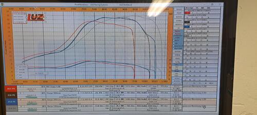

vor 13 Minuten schrieb leckmaul:
was hängt da für ein Auspuff drunter. ich glaub ich bin blind :)
Getestet wurde mehreres , sieht man am Ende. Im video der Mamba S
vor 1 Stunde schrieb egig:
VMC CP58
Schönes Ergebnis, ist der Zylinder PNP?
Hattest Du den Kappa auch schon auf der Rolle? Ist der vom Layout auch wie der CP? Steuerzeiten sind ja etwas kürzer, glaube ich.
vor 5 Minuten schrieb Kaskadeur:
Ist bearbeitet hat p&p bei 1,1qk 126-177
Kappa hat andere überströmer
  • Thanks 1
vor 25 Minuten schrieb Servus_wie_gehts:
@egig Was ist das für ein Auspuff?
Er hört auf den Namen VRA Pista , der Test in Zuera wird entscheiden ob es den Kunftig für Langatreckenrennen gibt. Wer es bemerkt hat, man kann die Reifen ohne Auspuff demontage tauschen und beim Sturz fällt man niemals auf den Auspuff
vor 3 Minuten schrieb Servus_wie_gehts:
@egig Leistungstechnisch wie der normale VRA?
Er ist opimiert für den neuen 205-220ccm egig  (20mm länger) und macht darum bei selber Spitzenleistung und Band um die 1-2nm mehr
