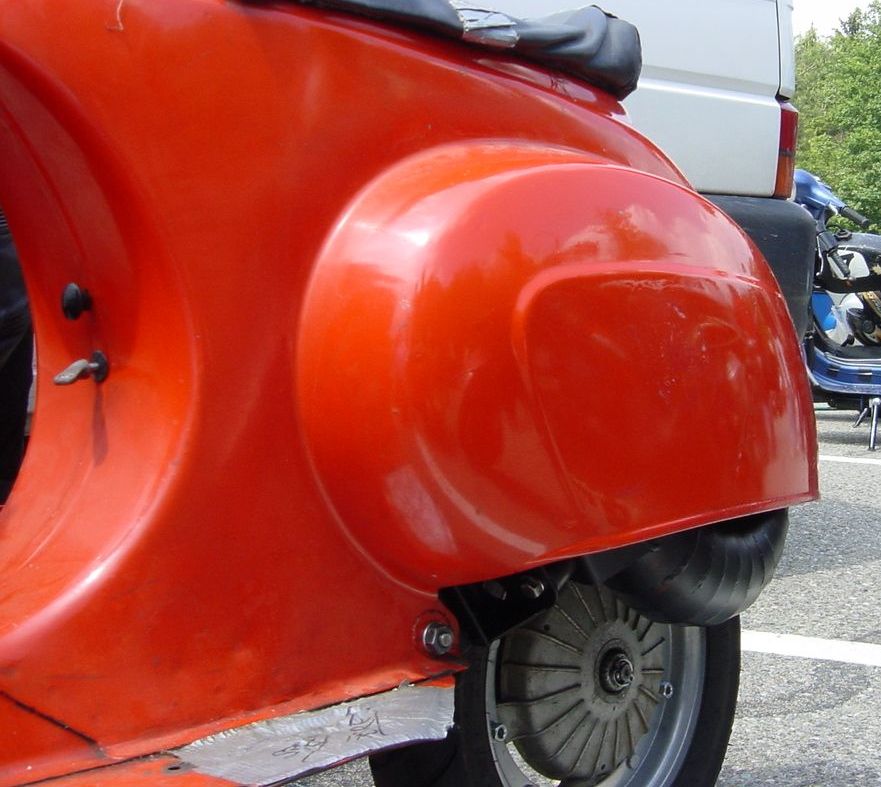

der schwarze Drehwurm ist toll.
ist das dieser mini-auspuff?
der auspuff gefällt mir, da könnte man sich doch mal einen spass machen und einen orginalen fuffi topf als endschalldämpfer dran braten :-D

wer den roller in Bremen oder sonst wo schon mal gesehen hat... ich find die Kiste sowas von geil, Roller PUR
uns kam da auch gleich der Gedanke, da das alles optisch so dezent ist da noch ne Ersatzradatrappe und ganz dekatent den O-Pott an die Schwinge und dann schön Mopetts an der Ampel abledern :-D:-D
Sehr geil Gerhard QM 2007 rulez!
Dünn genug um nen zurechtgestutzten Reifen drüberzukleistern wäre der Auspuff jedenfalls, ein PM40 is da ja schon dicker. Aber so ein bisschen darf man schon auch davon sehen finde ich. Karoo würde sowas Kraftschlauch nennen, hat er auch irgendwie recht damit. Auf dem Papier existieren noch diverse Drehwurm (so heisst der Auspuff) -Ausbaustufen, in etwas länger, in etwas kürzer, und auch mal der eine oder andere mit richtig fies viel Durchmesser am Belly. Werd ich wohl irgendwann mal paar von bauen und testen müssen. Aktuell allerdings hab ich da nich so das Bedürfnis danach, denn die Karre fährt sich mit dem Auspuff richtig geil. Untenrum in etwa so wie ne Et3 mit HP4. Durch den dann folgenden sanften Drehmomentanstieg könnte man das fast schon als handzahm bezeichnen, das Motörchen (richtige Sitzposition vorausgesetzt allerdings). Der große Überhang is vor Allem bei den großen Sprüngen im Getriebe von 1 auf 2 und von 2 auf 3 praktisch, da geht es nach dem Schalten jeweils gleich ganz amtlich weiter.

einlaß über eine motorhälfte, pwk39, kx80-tassi, fabrizi Ø60mm (unbearbeitet), umgebauter d.e.p.-auspuff.
der kopf ist komplett neu (umgearbeiteter malossikopf), sollte den motor drehfreudiger machen. hat ja auch geklappt...

sieht gut aus. warum der 39er?
den hatte der eigentümer des fahrzeugs aus lauter enthusiasmus besorgt. im direkten vergleich hat sich gezeigt, daß er gegenüber einem 34er koso keine leistung kostet (aber auch nix bringt), deshalb blieb der vergaser drauf :-D
