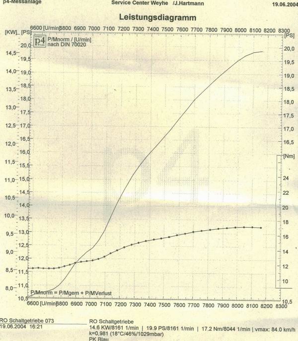

Moinsens!
Hier die Daten von Gismo113 Seiner PK mit 136 Malle ;-)
Und Kupplungsleistung ... Warum hört das so früh auf? Restliche Komponenten?

der JL ist nagelneu... :-)
Zu Gismos Kurve:die Kupplung hat nicht getrennt... ;-)

Nicht sauber getrennt ;-)
Und wenn ihr gleich die Hinterradleistung hättet messen lassen wär eine schlecht trennende Kupplung überhaupt kein Problem und die Kurve auch mit den anderen hier vergleichbar. Außerdem wirken sich da eventuelle Fehler (leicht geschehen!) des Fahrers auf dem Prüfstand nicht aus ;-)
Und wirklich ne sehr komische Drehzahlskala... fängt viel zu spät an und hört viel zu früh auf... Würd den Lauf wiederholen mit Hinterradleistungsmessung und breiterem abgebildetem Band... So sieht man ja quasi gar nix... Und wirklich zählen tut eh nur was hinten rauskommt. :haeh:

@ Gismo: ???
Was soll denn das sein? :uargh:
Da fragt man sich wer alles einen Prüfstand hat. Wenn selbst die Besitzer so ein Ding nicht richtig bedienen können. Sag dem Besitzer ich nehme ihm den Prüfstand ab, denn er weiß doch eh nichts damit anzufangen!

Hallo Vespafreunde ;-)
Ich weiß garnicht was ihr alle habt also ich bin mit meinen roller zufrieden.
Geht ab wie teufel und ist nicht grade langsam wenn ich mal so sagen darf ???
Und auserdem die leute mit ihren gedrehten zylinder die vor mir dran waren die sollten hier mal ganz kleine brötchen backen. :angry:
Zuerst zufrieden sein und wenn dan ein anderer kommt der vielleicht besser ist alles auf den prüfstand schieben. :???:
Also gegen deinen Roller hat doch niemand was gesagt! Die Kritik bezieht sich hier immer auf den Prüfstand bzw. die Bedienung desselben! Motorleistungsdiagramme die erst bei 6600 Umdrehungen anfangen sind nicht wirklich aussagekräftig und auch überhaupt nicht mit den Hinterradleistungsdiagrammen vergleichbar.
Nachtrag zu meinem Beitrag direkt über dem hier (bei den meisten auf der letzten Seite ganz unten):
Bei den Amerschläger P4-Prüfständen isses immer einfach zu unterscheiden ob Hinterrad- oder Kupplungs-/Motorleistung gemessen wurde. Wenn links oben Pgem oder P/Mgem steht isses Hinterradleistung, bei Pnorm oder P/Mnorm isses Kupplungs-/Motorleistung.
Ob Kupplungs- oder Motorleistung (oder Fantasieleistung durch Betätigen der Bremse bei der Verlustleistungsmessung ;-) ) lässt sich aber leider hinterher nicht mehr sagen. Und die Hinterradleistung kann auch nur grob aus der Kupplungsleistung geschätzt werden, jeder Motor kann sich in der Verlustleistung unterscheiden.
Und daher finde ich es auch wichtig dass wenn Motoren oder gar Motorkonzepte miteinander verglichen werden immer die Hinterradleistung bewertet wird. Das ist schließlich der einzige Wert der aussagt wie stark der Motor den Roller dann tatsächlich nach vorne drückt!
