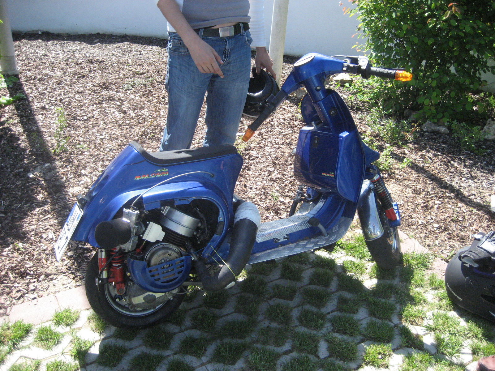

So war in Stockach mit meinem Neuerwerb auch auf der Rolle, dies leider bis zur qm nicht erlebt hat....
:-D Irgendwat mitm Getriebe.... :-D
Malossi 136 gedreht, teilwassergekühlt
Auspuff Sip modifiziert
Mikuni 35
RD 350 Tassis
HP4 ohne Schaufeln

Neuerwerb, klingt wie der blau der beim SESC mal auf der Rolle war?
Mikuni 35
RD 350 Tassis
HP4 ohne Schaufeln

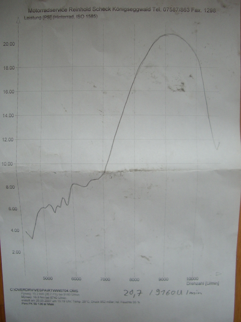

Diagramm vom Samstag in Stockach.
Malossi 136
KX 80
Koso 32
GS-Kolben
Hammerzombie
Steuerzeiten: Ü: 126 A: 189
Auslassbreite: 70%
Verdichtung 13.1

@SpezialHeizer:
Kannste nochmal was zu deinen Steuerzeiten und der Auslassbreite usw sagen. Würd dein Diagramm gerne mit dem darüber vergleichen, Spitzenleistung is ja fast gleich...
Bearbeitet von AK200
@SpezialHeizer:
as 182°, üs 126°, va 28°, qk 1,2mm
verdichtung kein plan (wie man das misst)
auslass fast gar nicht bearbeitet - als ich angefangen habe, den zylinder zu bearbeiten wusste ich noch nicht, dass der auslass so ne große rolle spielt... :-D:-D
wenn ich zeit hab werd ich das aber in den nächsten wochen nochmal machen.
bilder und infos gibt´s HIER.

was hast du am sip auspuff modifiziert ????
mfg pepper
soviel ich weiß wurde da nur der krümmer gekürzt! der auspuff hatte sogar mehr dampf als der jonas (hatten die vom sesc mal getestet.) genauer infos kannste bei denen erfragen!
Lässt sich auch geil Fahren, nur das Problem ist das er nicht mehr unter den Roller paßt dadurch. Ist in gewisserweise ein "Up and Forward".
Musst beim Fahren höllisch aufpassen sonst verbrennst dir tierisch die Unterschenkel.
