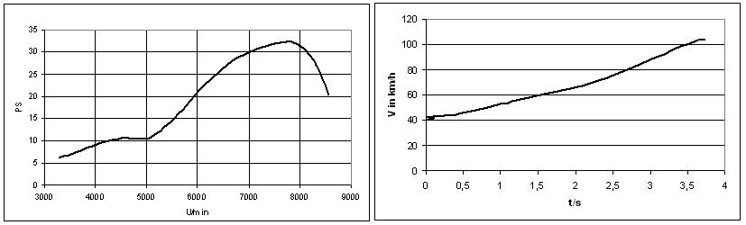

Nach sowas fällt´s immer schwer ne Alltagsreusenkurve (von mir aus auch Minderleistungskurve; mein Ego ist eh unerschütterlich) zu posten:
Ist auf dem Ammerschläger P4 der Rollerklinik entstanden. Habe nur keinen Scanner, dafür aber die Daten mitgenommen.
Polini 130
Polini Membran
Dello 24
PM40
As 184 Üs 123
Leider hab ich da mal wie so nen Idiot vor 5 jahren an den Oberkannten der Austritsfenster rumgemacht :-D . Allerdings nur die ersten 1-2 mm. Man könnte das wohl auch freundlich als Sägezahnphase bezeichnen.
Neue geile Ausrede, oder? Besser als falsch bedüst, nich geblitzt oder nicht Vollgas, was? :-D
Ach ja: Auslassbreite 63% wegen Polini Kolben, Zündung 19°, QK 1,5mm, HD 110, ND 55, MR AQ 264, Nadel D22 3. v.o.

hier dann das (vorläufige?) ende. ich stell den eimer nach dem wochenende noch mal drauf, dann hat sich das alles eingelaufen. macht ja gerne 5-7ps aus. alles wie oben, nur hd 135 statt 140. ansonsten ist das natürlich alles nur pi mal daumen abgestimmt, halbgas auf der rolle gefahren, mit altem sprit befeuert, barfuß angetreten und ich hab' 'nen killerpickel am hals.

Wenn man´s genau nimmt, sollte sie auch genau das können. Schon eher das Richtige im Bezug auf Alltagstauglichkeit. Aber wenn man dann das erste mal auf´m Prüfstand ist, hofft man irgendwie doch immer erstmal auf mehr.
Interessant fand ich auch, dass der Datensatz noch so´n Beschleunigungsdiagramm ermöglicht:
Wie das natürlich wirklich unter Last auf der Strasse aussieht steht auf nem anderen Blatt, aber schon recht schön linear.

mit dem beschleunigungsdiagramm bin ich nicht so sicher. ich glaube nicht dass das so linear aussieht auf der strasse.

@amazombi: Ganz so meinte ich das auch nicht. Auf der Strasse ist das sicher anders. Schon allein weil der Luftwiederstand alles andere als linear ist. Hab mir dennoch mehr Aussage aus der Auftagung erhofft. Aber wenn man´s mit einer richtigen Resokurve vergleicht:
Da ist die Beschleunigungskurve auch nicht am Anfang so flach, wie ich vielleicht gedacht hätte. Naja, aber auch egal. Hab jetzt erstmal nen Diagramm für´n TÜV. Wie´s dann auf der Strasse wird, wird demnächst das Popometer bringen.
