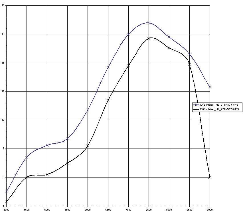

HIER hatte ich ja schon meine erste kurve gepostet, letzte woche hab ich nochmal am auslass was gemacht - auf ca. 68% breite und 186° auslasszeit. gefühlt ging da auch einiges mehr, deswegen wundert´s mich jetzt sehr, dass da weniger leistung ansteht. woran kann das liegen? es hat tierisch gepisst bevor ich auf dem prüfstand war und meine karre stand draußen, außerdem musste ich nen anderen kerzenstecker montieren (lassen), der entstört war, obwohl ich den selben ja auch beim letzten lauf gefahren bin. karre war auch nicht wirklich warm gefahren, nur 3 mal alle gänge durch und dann gemessen?! :-D
naja, hier die kurve, vielleicht fällt ja jemandem von euch was dazu ein:

Dann erzähl mal mehr was du so gemacht hast. Kopf, Zündung, pipapo etc. usw.

136er, malossi membran, 27er mikuni (nadel vom 30er), hammerzombie, zündung ca. 20°, qk 1,2mm
erste messung rollerklinik:
AS 182°
ÜS 126°
hd 250 (lief viel zu fett)
nd 20 (lief zu fett)
pj 40
nadel auf 2. raste von unten
16,8 bei 7419 / 16,1 nm
messung heute sck:
AS 186°
ÜS 126°
hd 240, vorher viel zu fett und jetzt sauber ausgedreht
nd auf 17,5 runtergegangen, nur so hat er kaum rumgerotzt
auslass auf 68-69% verbreitert, vorher keine ahnung, nicht viel breiter als original
15,3 bei 7485 / 14,5nm
ich denke, ich muss mich dann doch nochmal mit der bedüsung auseinandersetzen. dreht jetzt zwar sauber aus, rotzt nicht rum, aber vielleicht läuft er ja trotzdem zu mager? kann doch nicht sein, dass er jetzt weniger leistung hat - hab eigentlich sauber gearbeitet und nochmal alles schön verrundet, keine ecken, keine kanten... :-D
Bearbeitet von SpecialHeizer

vielleicht hilft dir das bei deiner analyse weiter, da die kurven ziemlich ähnlich aussehen, nur um einen faktor reduziert, könnte man die annahme treffen, das deine änderung nicht den großen einfluß hatte, wohl aber die messungen unter anderen randbedingungen ausgeführt wurden (einstellungen bei luftdruck, temperatur; software; keine Ahnung)

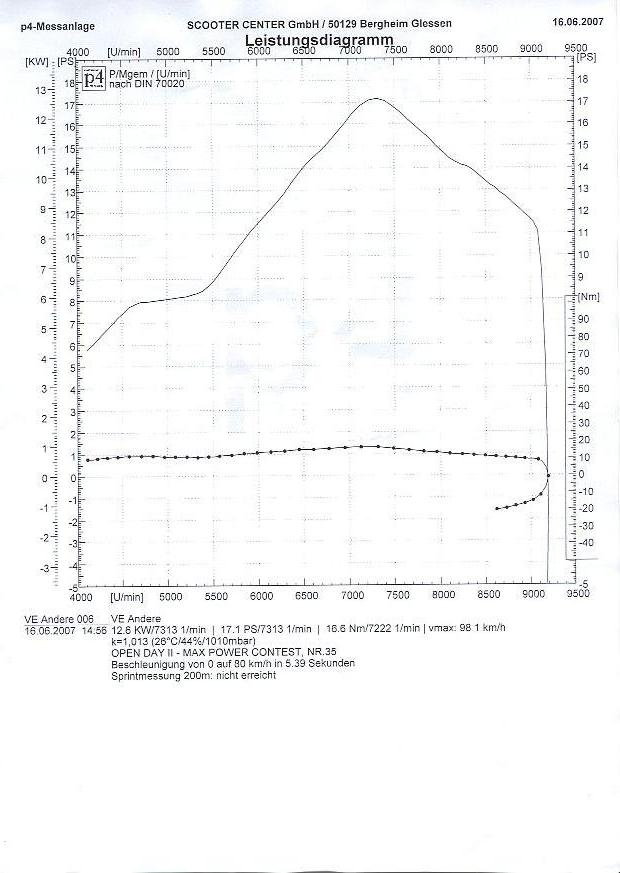

Gestern Prüfstand SCK:
136er Malossi, bearbeitet, direktgesaugt
27er MikuniTMX, Tassinari V-Force RD350, Eigenbau-Membrankasten
HZ, GerHead
HP4
Steuerzeiten: drölf
2,56
Ja, nen 130er draufbauen... :-D
,..pennah!
Hilft aber in manchen Fällen auch nicht viel.
Habe schon nen 130er D.R. auf der Rolle gesehen der auch nur 7 PS hatte mit ner Polini Schnecke und 19er Gaser.
War wirklich lustig das Gesicht als er die Kurve gesehen hat. (Wenn du das liest nimms mir nicht übel :-D )
mfg Flo
