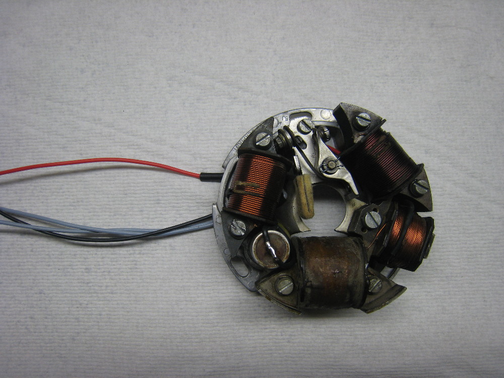

hatte gestern mal wieder ein paar Minuten zwischendurch und habe die Kabel am Motor vorbereitet.
Laut meinen Aufzeichnungen geht von der ZGP ein rotes Kabel an Klemme 2 am Motor, aber da war kein Kabel vom Chassis Kabelbaum dran angeschlossen.
Das Kabel geht an die rechte kleine Spule auf dem Bild der ZGP, scheint auch einfach eine Spannungsspule zu sein, für was ist die wenn sie nicht verwendet wird ?
Die frühen Hoffi die ich bisher gesehen habe hatten die Spule nicht, was auch mit den Schaltplänen übereinstimmt.
Ist das eine ZGP von einem späteren Baujahr für Fahrzeuge mit z.B. Bremslicht ????

Ist nicht die kleine Spule für das Bremslicht ?
...denke ich auch, da meine Hoffi aber noch kein Bremslicht hatte, scheint das nicht die Originale ZGP zu sein oder die haben die schon bei Hoffmann eingebaut weil es demnächst kommt.
Aber ich rüste ja ein Bremslicht nach und kann es da anschließen.
Wie weit ist Deine Hoffi ???
Gruß Olli

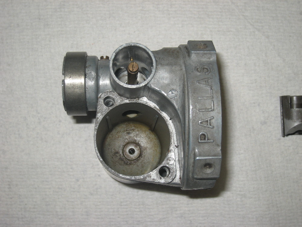

Vergaser ist schon zerlegt und kommt morgen in´s Ultraschallbad.

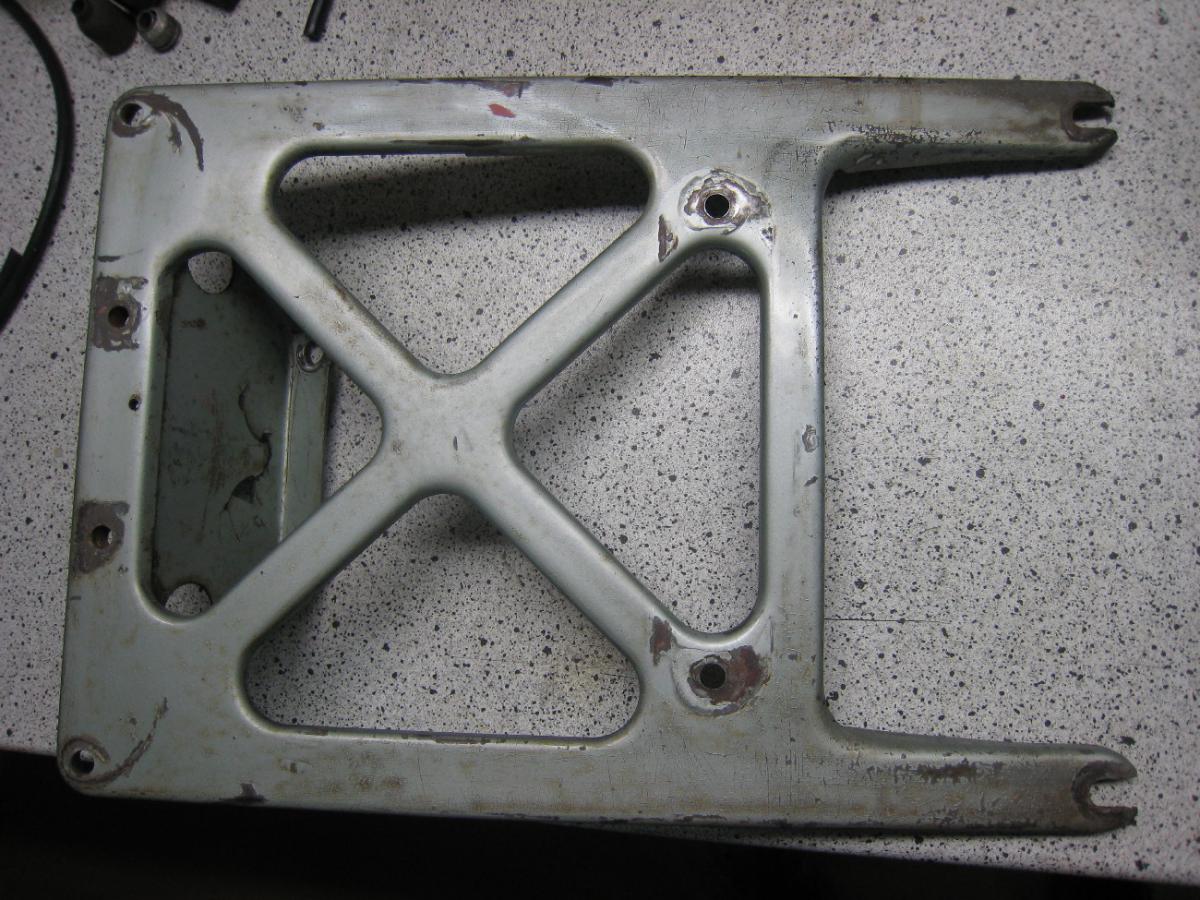

Parallel ging es an die Aufbereitung der letzten beiden Lackteile.
post-26448-0-33711000-1380998271_thumb.jpost-26448-0-62150400-1380998290_thumb.j
post-26448-0-70472600-1380998313_thumb.jpost-26448-0-97588000-1380998354_thumb.j
post-26448-0-99111700-1380998390_thumb.jpost-26448-0-01939800-1380998430_thumb.j
post-26448-0-49094800-1380998461_thumb.jpost-26448-0-72673700-1380998519_thumb.j
