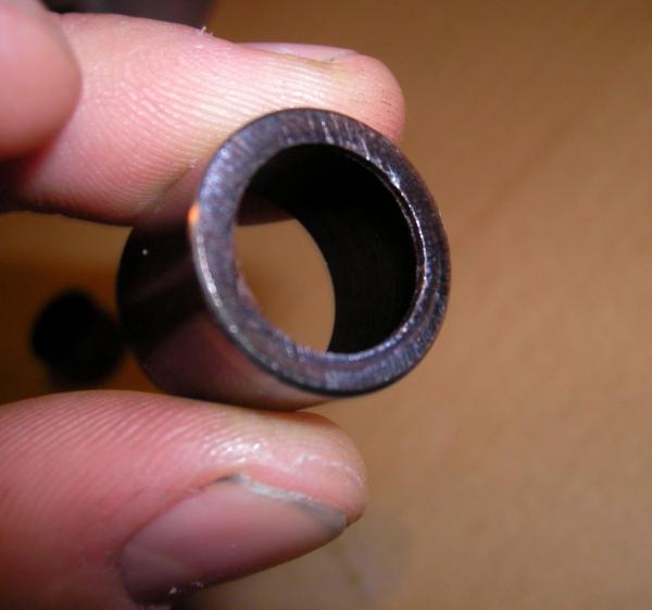

Na sowas halt.
Buchse wird jeweils von innen in den Kolben geschoben und kann nicht nach aussen wandern.
Nach innen gehts ja auch nicht.

Hier noch alte Bilder von dir:
http://www.germansco...__p__1066701544
